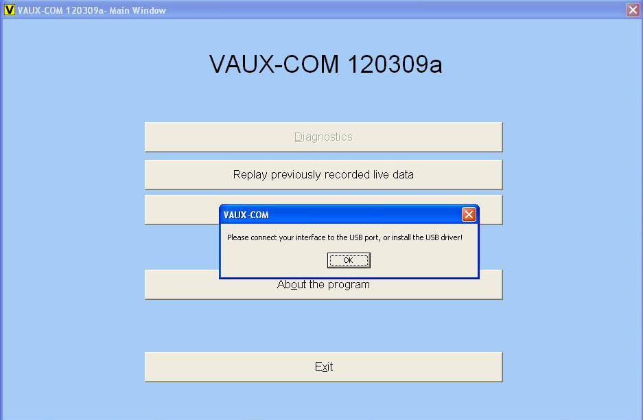

Buongiorno, scusa, ma anche a me è arrivato un opcom che non funzionava, non trovava proprio l'interfaccia, sei sicuro che venga riconosciuta dal pc, quando la inserisci senti il suono dell attivazione? Scusa se ti dico questo, ma magari una disattenzione fa pensare ad altro, in ogni caso non bisogna provare in macchina, basta collegarla al pc è fare la prova di comunicazione, ti allego una foto del problema che dava a me.

Vai con clic destro sul icona opcom, poi su apri percorso Fail, poi su la cartella draiver, poi dopo clic sul applicazioni che hanno icona con puntini Rosi, così si instala i suoi draiver. Fatto questo chiudi tutto, apri opcom e fai test interfaccia, se non riconosce ti esce il messaggio che il draiver non installato, se no ti da il Nr di hardware 1.70 etc
