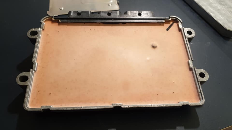

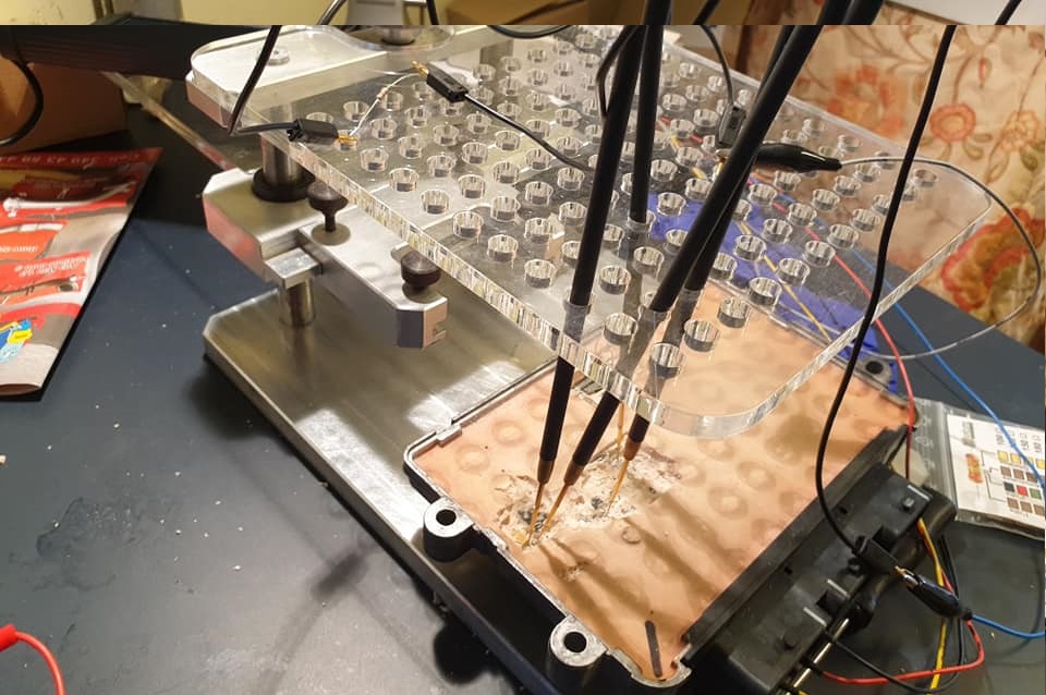

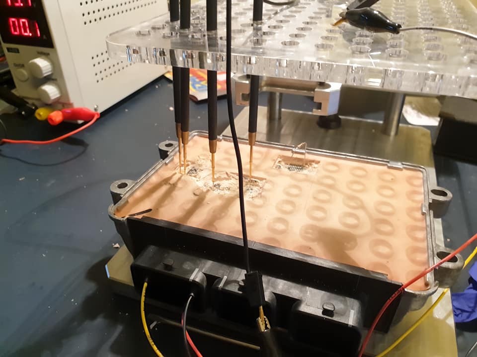

Cutter, pinzette da elettronica e tanta pazienza e delicatezza, stando attenti a non andare ad intaccare la scheda elettronica e i micro componenti
Arrivato vicino alla scheda puoi aiutarti con un pochino di alcool isopropilico per pulire un po' meglio la zona interessata
Io ho dovuto farlo sulla ECU di un auto di famiglia per fare una clonazione, precisamente una Valeo J34P
Ti allego delle foto per farti capire
