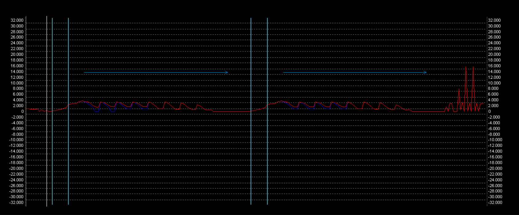

22 minuti fa, katanzaro93 ha scritto:
Buongiorno,volevo chiedervi se per cortesia qualcuno puo' dare un occhio a questo file,e dirmi se è stato toccato e se è stato toccato volevo sapere un vostro parere personale grazie
Devi postare almeno l’id ecu così che uno possa trovare un file originale per fare un confronto
Almeno non hanno fatto cavolate e puoi partire da quello per fare la tua eventuale mod, magari chiudi l’egr anche.. credo che sul forum ci sia la guida per questo tipo di ecu, basta che trovi le 2/3 curve e le butti giù
