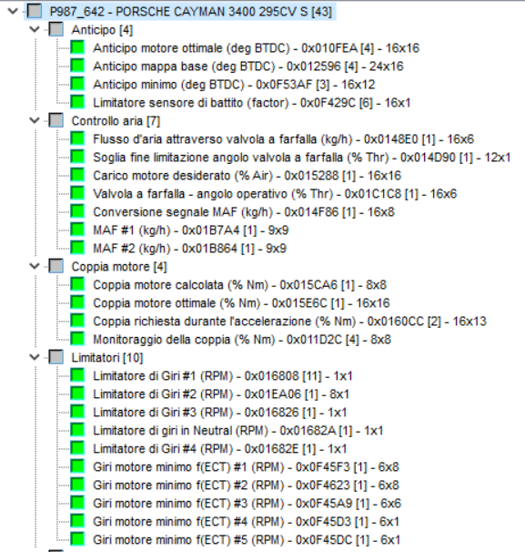

Salve a tutti qualcuno ha mai rimappato una me 7.8.1 montata su porsche cayman (987) 3.4l 295 cv , vorrei gentilmente sapere da voi se su questa vettura si riesce a fare un discreto lavoro utilizzando solo le mappe di ecm titanium il quale753935520_mappeporscheme7.8.1.JPG.e189e5c8b4eff93b14debdcf8554267d.JPG mi riporta 5 mappe iniezione, 2 mappe di anticipo e una di limitatore coppia allego screen e file mappe !
Vi ringrazio in anticipo .
PORSCHE CAYMAN (987) 3.4L S 217KW 295PS - BOSCH - ME7.8.1 - HW 261207987 - SW 1037369642 - UPDATE 0041900007335C4T ORI - Copia.BIN

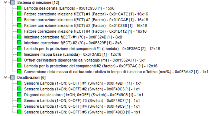

Ciao, grazie PaoloT per la veloce risposta ......se fosse un guadagno del 10% sarebbe già discreto   . Il problema è che non riesco a capire bene le mappe iniezione parzializzato di ecm e non ho un damos per fare un confronto , tu sapresti darmi qualche dettaglio sulle mappe iniezione ?
Non direi è un aggiornamento software vecchio che non uso da tempo ......dato che è un auto vecchia ho dato uno sguardo.......purtroppo non ho il damos........non è che per caso tu lo hai Team Elettronica ?
Ciao Team Elettronica potresti allegare qualche screen con gli indirizzi te ne sarei grato ?
