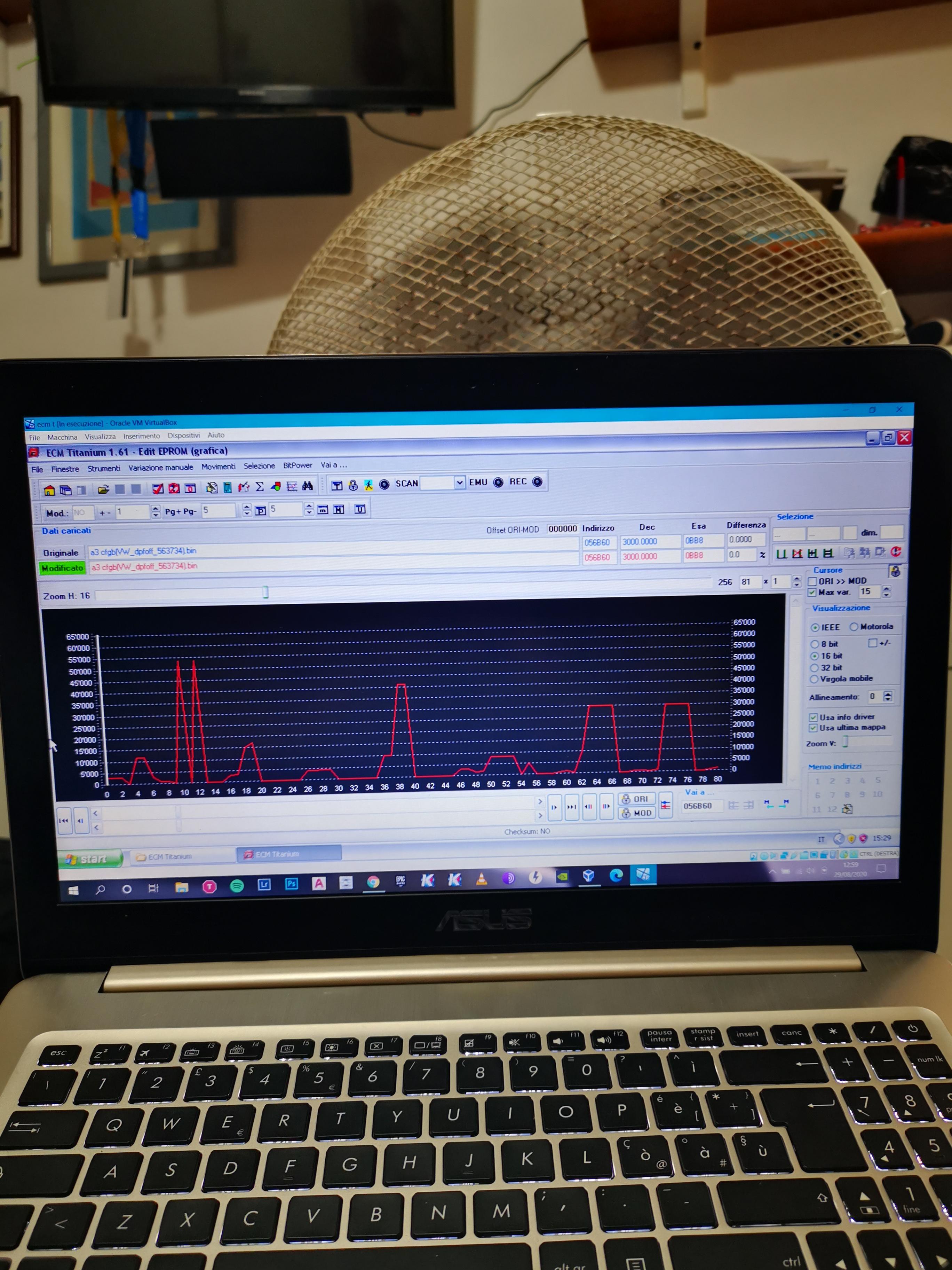

@TiaGtc il video l'ho visto anche prima di fare il post, oltretutto quel tt che ha la mia stessa centralina e motorizzazione. Dunque sono andato dritto a quell'indirizzo su ecm e mi da un valore numerico "3000.0000" mi chiedo dunque che cosa sta a significare quel valore? Cercando lo stesso indirizzo su winols mi da invece un valore in lettere tipo un "BB8" forse perché non ho il damos.
Il tuo bit è all'indirizzo 56B68, mettilo a 9000 (4500 rpm) o meno, se con quel bit non fa il rev prova ad abbassare anche il bit subito dopo allo stesso valore del primo
2 ore fa, Michelestt ha scritto:
@psim
I bit sono giusti però avendo un dsg ho preferito metterlo a 4950 giri, è una bella bestia.
Ottimo, è bastato il primo o li hai dovuti abbassare entrambi?
