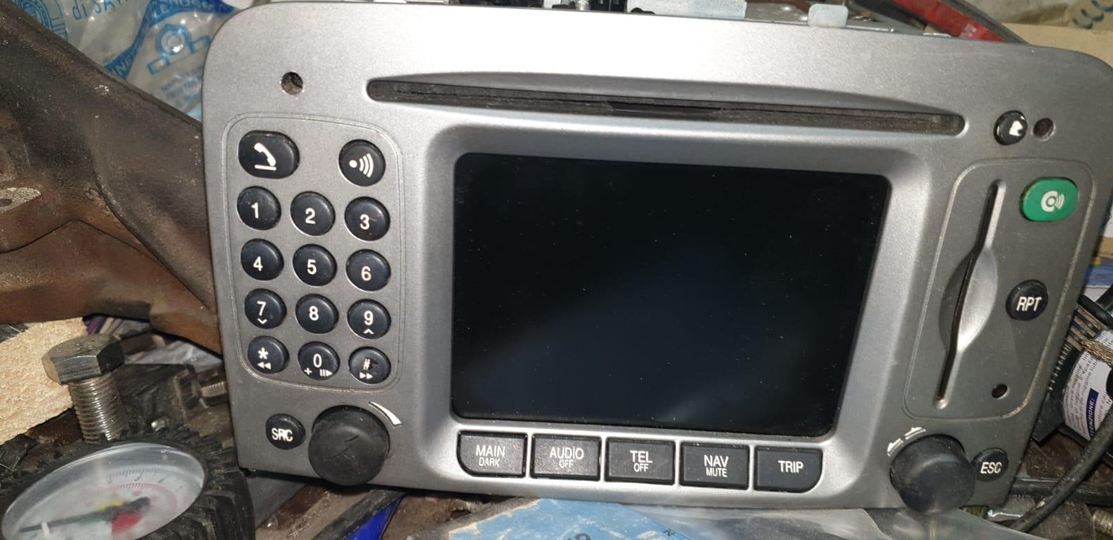

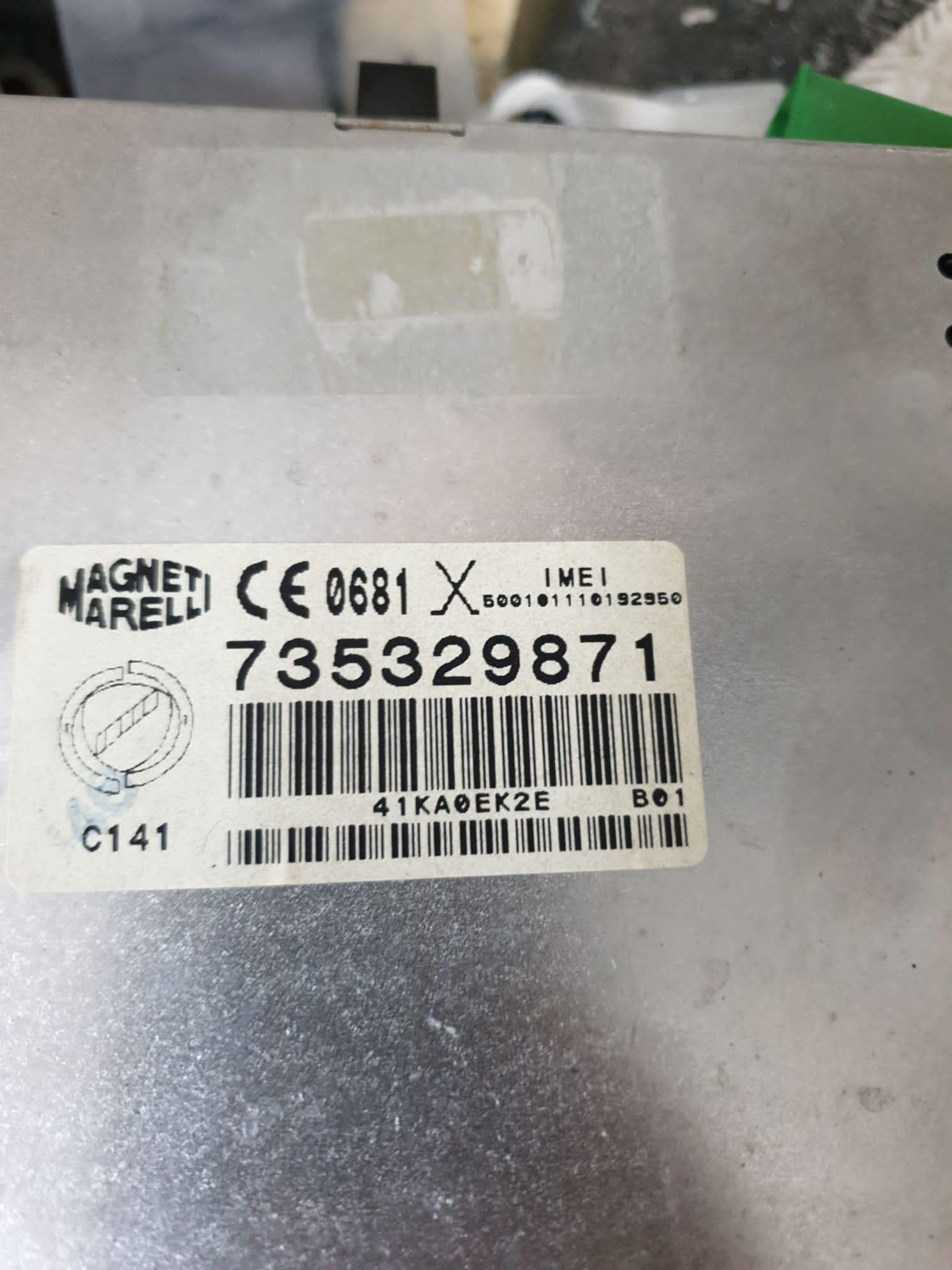

Qualcuno mi può trovare il codice di questa autoradio per alfa 147 grazie
Ciao, su questo non si può risalire al codice tramite seriale. per il codice, o ti rivolgi in alfa, oppure devi smontare l'autoradio, dissaldare la eprom e leggerne il contenuto. dopo di ciò, ti basta postare qui la lettura, e sarai aiutato
