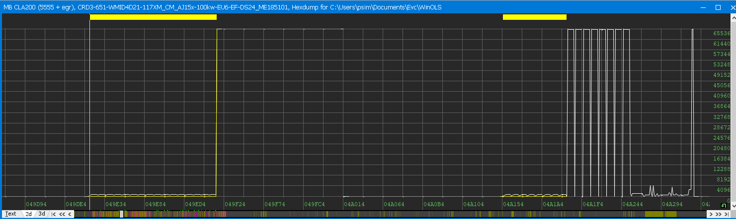

Ciao a tutti non riesco a venirne a capo su questa Ecu... ho fatto altre delphi 3.30 mercedes la rimozione egr abbassando i due panettoni ma su questa non riesco a trovare l'indirizzo... allego la foto di come ho sempre fatto ma non riesco a trovarlo su questa Ecu potete darmi una mano gentilmente. C'è un altra procedura su questa?
Mercedes cla 200 cambio manuale 136 cv
Grazie anticipatamente

Si dovrebbe staccare al presa con quel file...tu ke software hai usato...
Ho usato la soluzione di swiftech più l’aggiunta di 2 mappe e bit tramite studi miei col damos

Ringrazio infinitamente @psim cosi non ho problemi di egr... ma ringrazio anche @mitoturbo... alla fine siamo qui tutti per condividere esperienza
Toglimi una curiosità, ho visto sul tuo file 2 mappe azzerate relative al torq monitoring, va bene l'auto o hai errori in piena accelerazione? Queste due zone dico, che poi non sono mappe ma ogni panettone è una mappa

No la macchina va perfetta così non ho nessun tipo di errore
Comunque ti mancano 3 lim di coppia, 2 mappe e 1 bit, mi pareva di averteli dati su un’altra discussione
Il bit come lo modifico ? Sempre come i limitatori?
Il bit è all'indirizzo 48A00, settato a 400nm (fattore 0,0625), alzalo a 420
