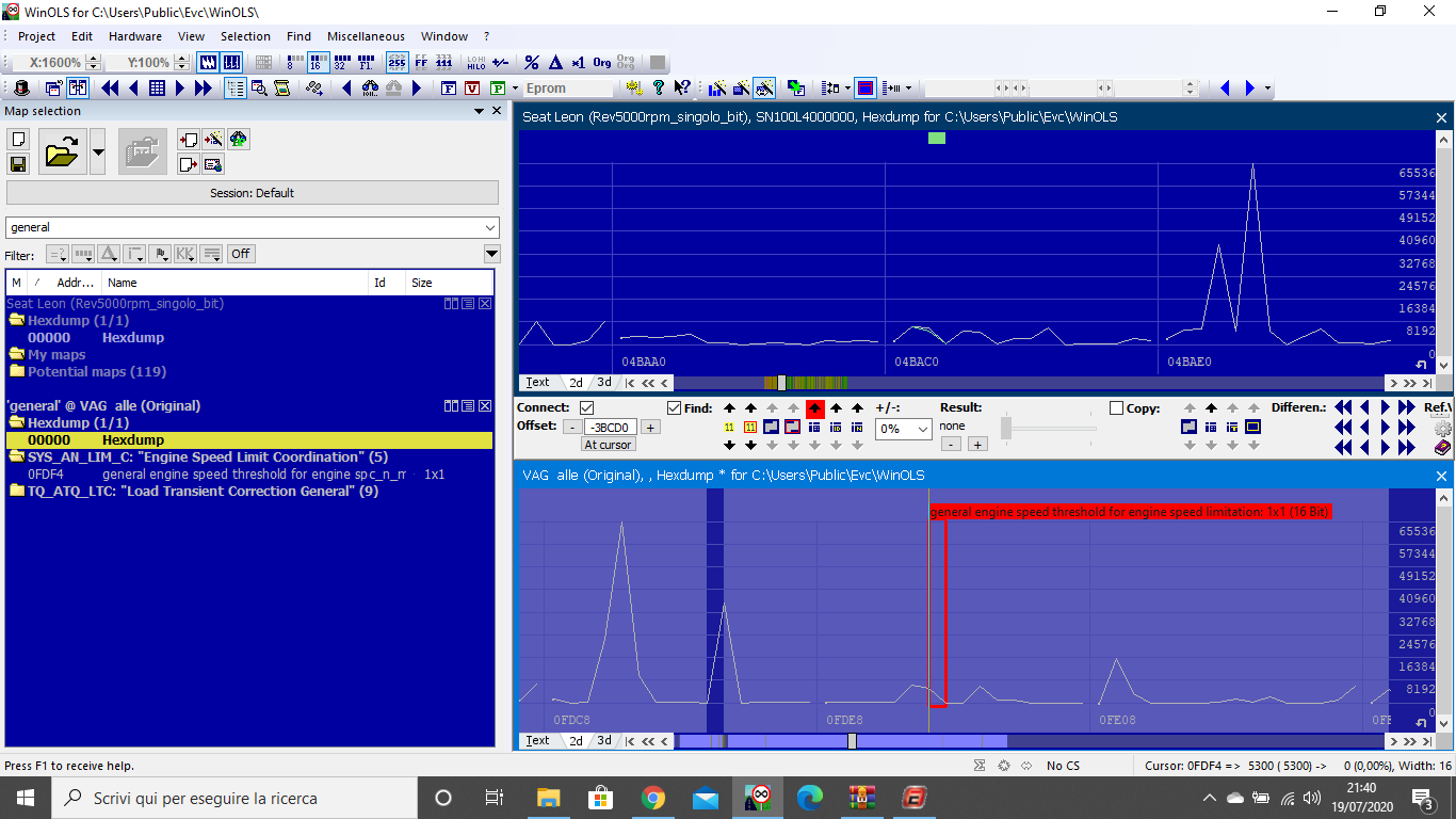

sul tuo file non è impostato al solito valore 5300rpm, confrontando con damos e valori penso di aver individuato il bit corretto, ma essendo spostato rispetto ad altre PPD1.2 che ho fatto fin'ora non ne ho la certezza, unica certezza he ho è che si fa da singolo bit, quello sicuro!
Prova questa soluzione e fammi sapere se lo abbiamo beccato alla prima
WinOLS (Seat Leon (Rev5000rpm_singolo_bit) - SN100L4000000)
Però penso sia proprio lui, allego anche lo screen confronto tra damos e tuo file
Di norma abbiamo la sequenza decimale -> 6375 5300
Sul tuo file invece trovo la sequenza decimale -> 6375 6000

"damos" classico PPD VAG, il solito che trovi in giro, però ho la quasi certezza del indirizzo che ti ho beccato, almeno in questo modo fai il rev fatto bene, e non quelle boiate di tagli sui limitatori di coppia o mappe conversione Nm-IQ come fanno i il 90% dei cuggini mappatori

si infatti ma quindi in questo modo spara anche in marcia giusto? perchè alcuni lo hanno fatto sul lim di marcia e spara solo da fermo
qui te lo farà sempre, in quanto abbiamo abbassato il bit che comanda sopra a tutti gli altri, tutti gli altri assi vanno circa fino a 5400rpm se non ricordo male, mentre noi limitiamo tutte le mappe a 5000rpm tramite quel bit, in gergo viene chiamato SVRL (Single Value Rev Limiter) modificando questo parametro diciamo al motore che arrivato a quel numero di giri lui deve eseguire un taglio in modo che tale regime non venga mai superato.
Passami la critica, lavorare sui limitatori di coppia, lo fa chi non ha la conoscenza e la voglia di sbattersi e la cosa più facile è provare a tagliare sui limitatori di coppia, mentre io personalmente ho la convinzione che il 90% delle elettroniche oggi sul mercato, nei loro relativi software di gestione, abbiamo tutti questo SVRL.
