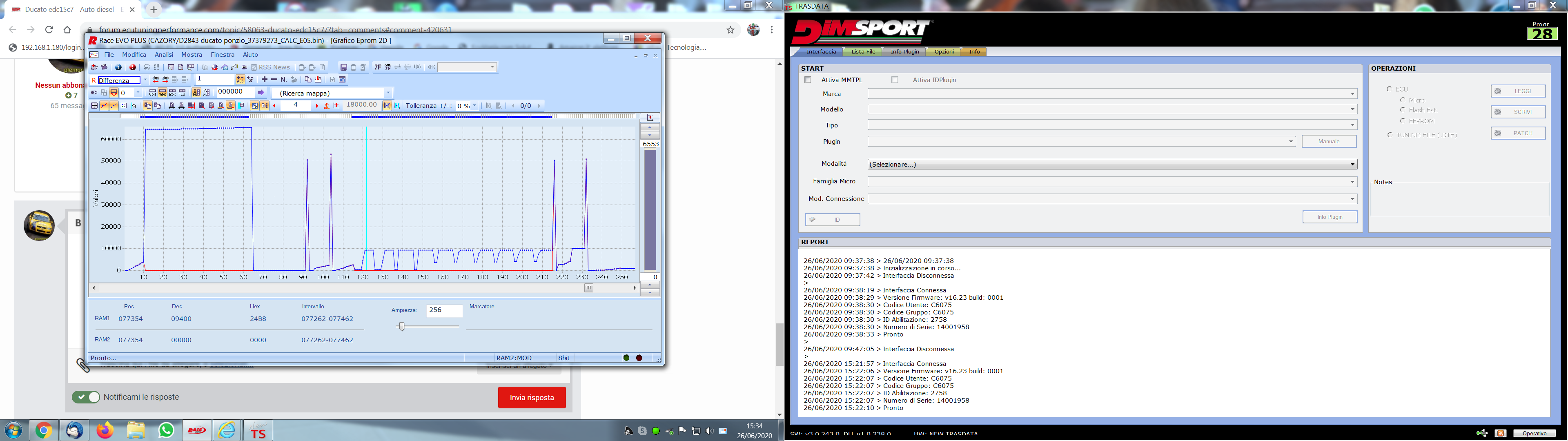

preso il file in banca dati dimsport...ori...
preso la flash sbagliata ma con code ok...e le ho ricopiato tutta la zona mappe lasciando i n.hw e sw come prima cosi la e2p non si incazza....anche un po di culo ogni tanto....serve!.....
