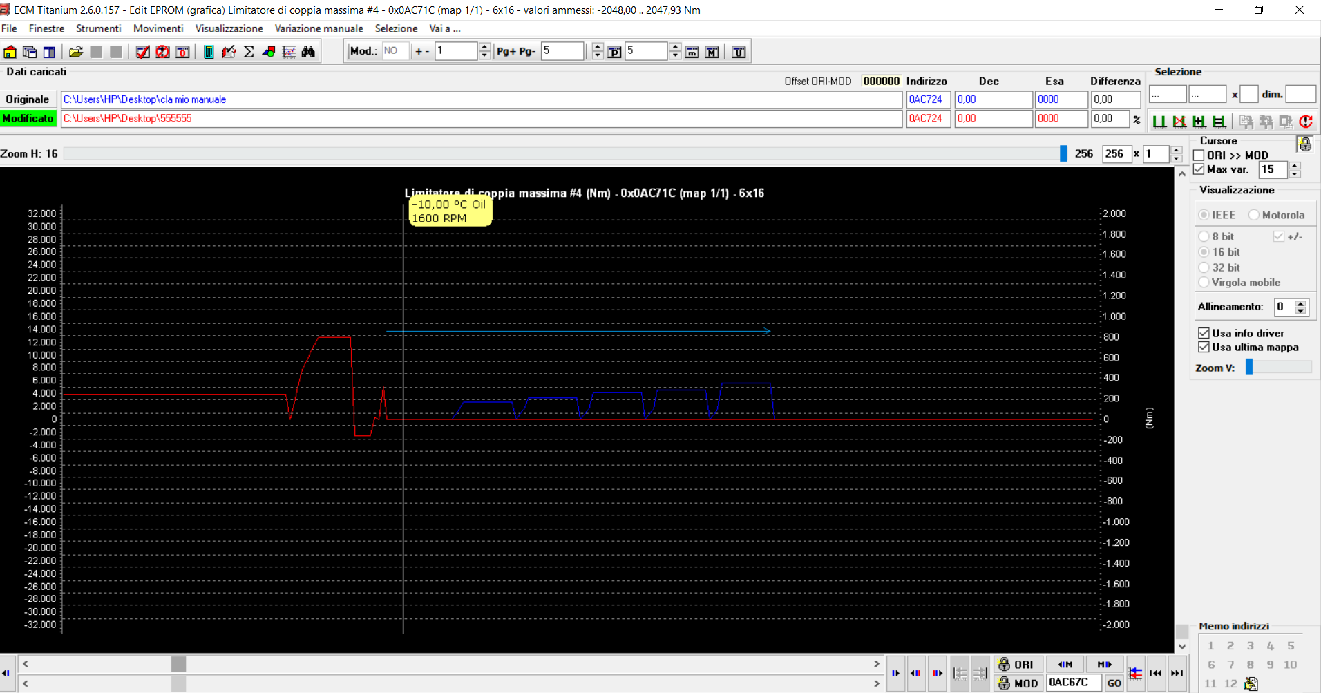

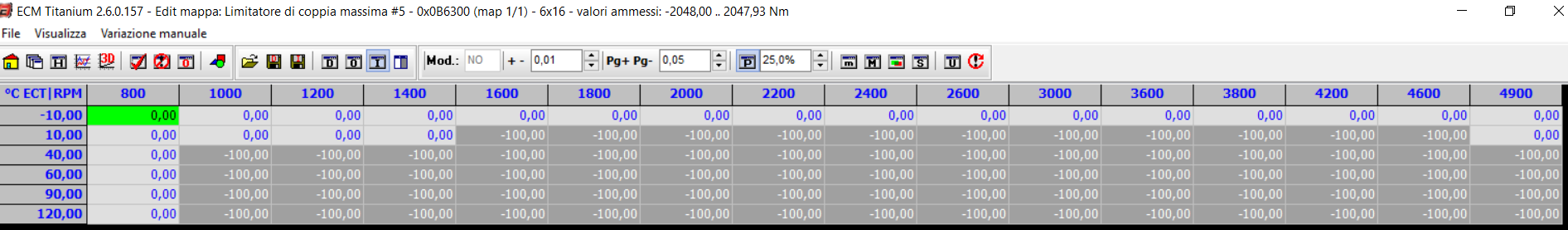

3 ore fa, TEAM ELETTRONICA ha scritto:
Ciao SALVA93, ricontrollati la mappa in 2d perchè hai dei limitatori portati a -100,00, te ne allego uno per farti capire
Grazie per il vostro consiglio... Lo lascio ori o lo modifico in percentuale? Cosa mi consigli?
8 ore fa, SALVA93 ha scritto:
Nessun consiglio? Ho provato a portare al massimo i limitatori ma non va lo stesso
Probabilmente ti manca un qualche limitatore, queste ecu sono più difficili delle bosch, se vuoi un consiglio ti scarichi un file del cla220 e fai un confronto delle zone modificate così ti rendi conto cosa manca
