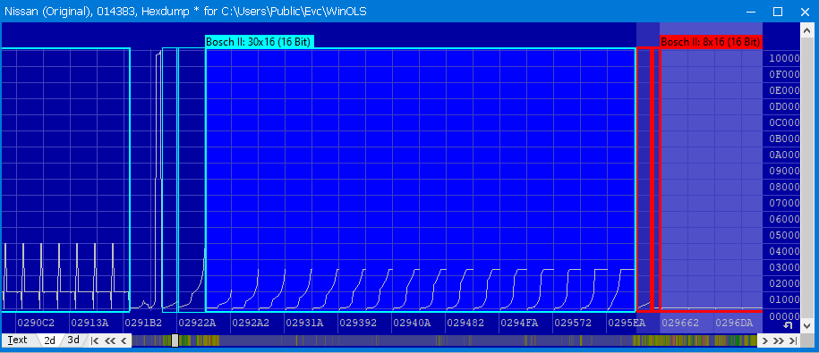

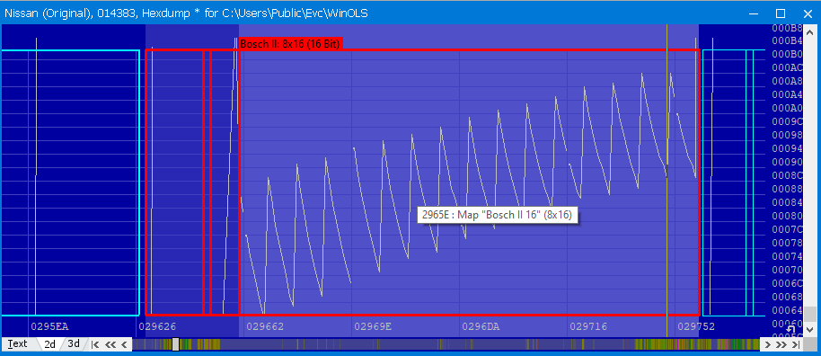

Su questa EDC17C84 si vedono le classiche mappe di torque monitor, abbastanza semplici da individuare a anche a mano scorrendo il file
In questo caso hai una 30x16 16bit + 8x16 16bit
La prima 30x16 la porti a "zero"
La seconda più piccola 8x16 la porti a valore massimo "65535"
Ti allego gli screen per farti vedere quali sono
Sono una consecutiva all'altra
  • Thanks 1
