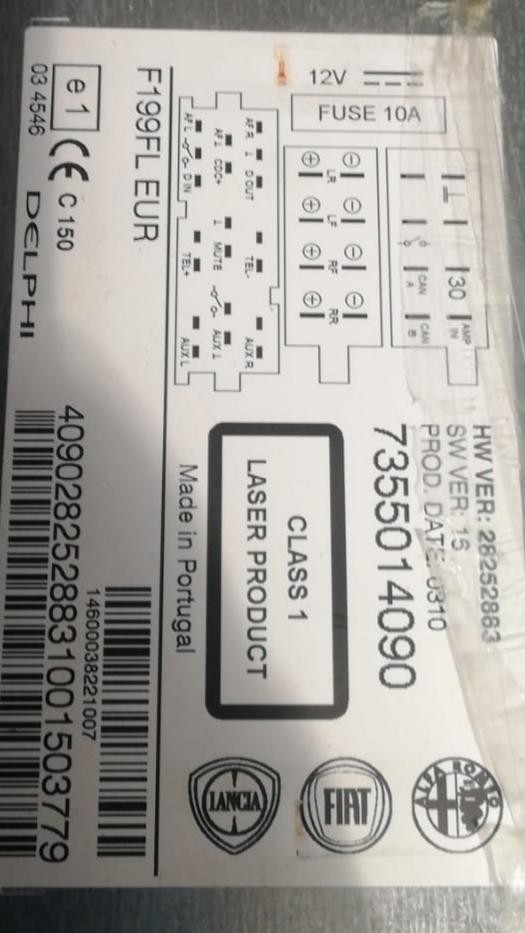

salve  chiedo se e possibile  il codice  dell autoradio della fiat punto evo grazie
Buona sera allora per questa autoradio va letto l'eeprom 24c32 con programmatore apposito ok appena letta postala che ti do il codice

1 ora fa, eddy ha scritto:
ops. postala cosa?   dove ,, nn sono pratico  del forum  scusa
In teoria devi smontare e poi dissaldare leeprom allinterno e poi tramite graffetta che ce sotto quando scrivi la posti sul forum

Il 22/5/2020 at 21:45 , eddy ha scritto:
Non faccio lavori del genere
Non saprei nemmeno da dove iniziare .
Di solito  e un  codice  e via ...
Purtroppo su questa radio non è possibile risalire al codice da seriali altrimenti alla fiat
