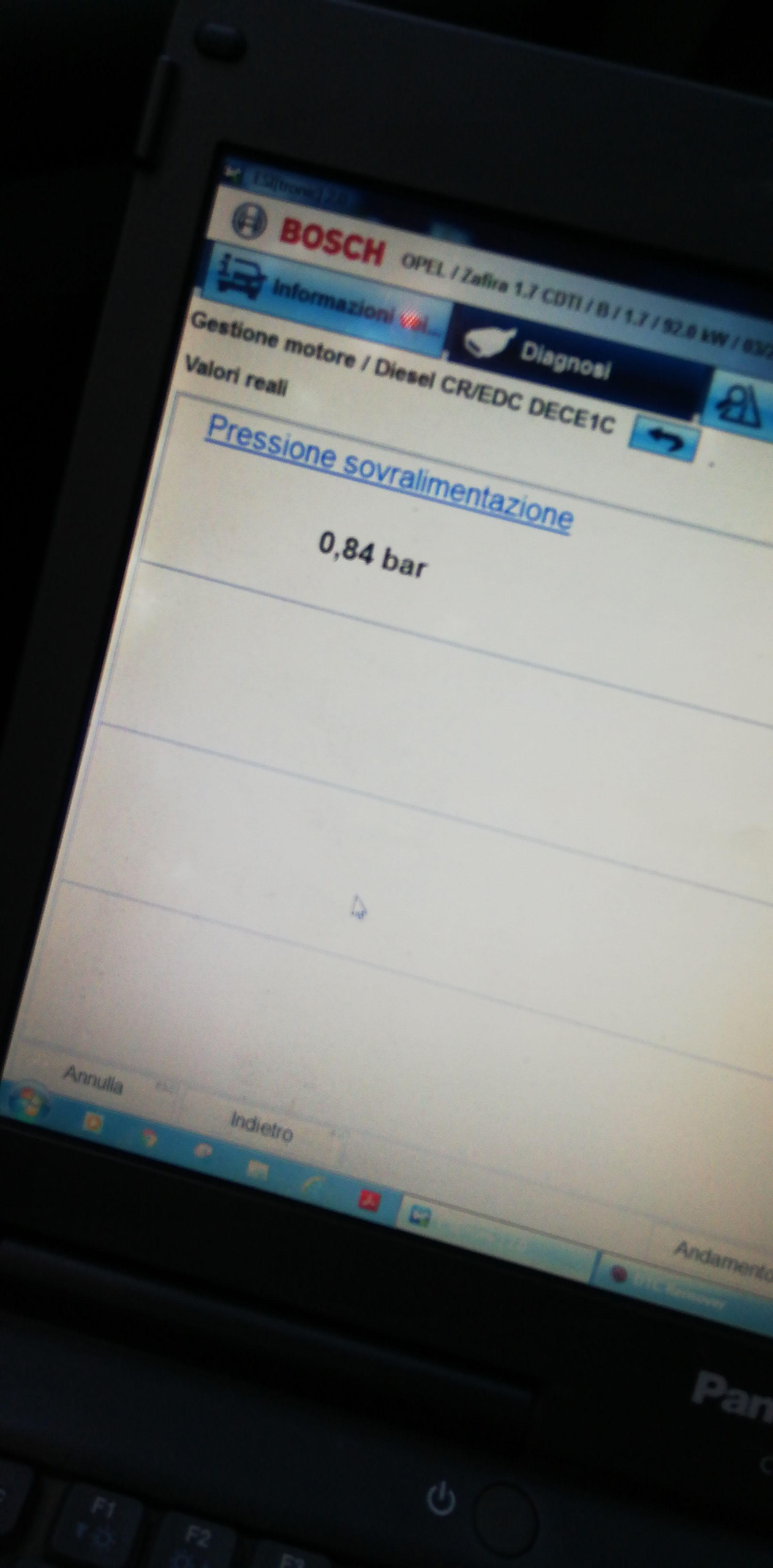

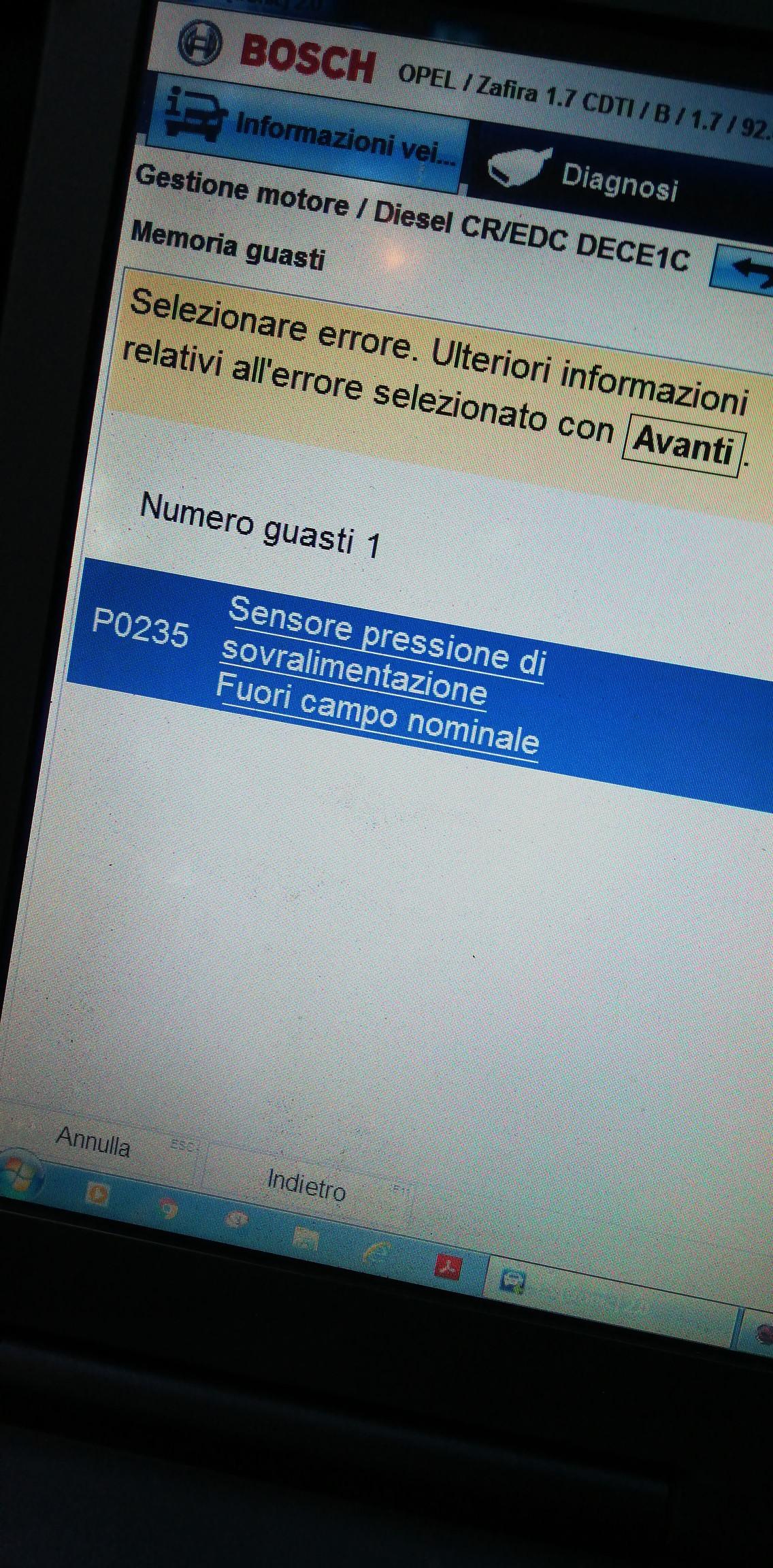

ho chiuso l'egr in una opel zafira praticamente adesso da quello che ho capito per quanto è sporco il collettore di aspirazione mi va in errore il sensore pressione sovralimentazione
vi allego i file, pensavo se si riuscisse a togliere il dtc p0235 visto che la macchina va in protezione e lo fa solo al minimo riuscirei comunque a risolvere?

Prova a controllare e pulire il sensore pressione, sicuramente sarà completamente incrostato . Aspetta cancellare il codice dalla centralina

il sensore pressione era completamente intasato l'ho pulito, ma cmq con solo quadro acceso segna pressione atmosferica esatta
