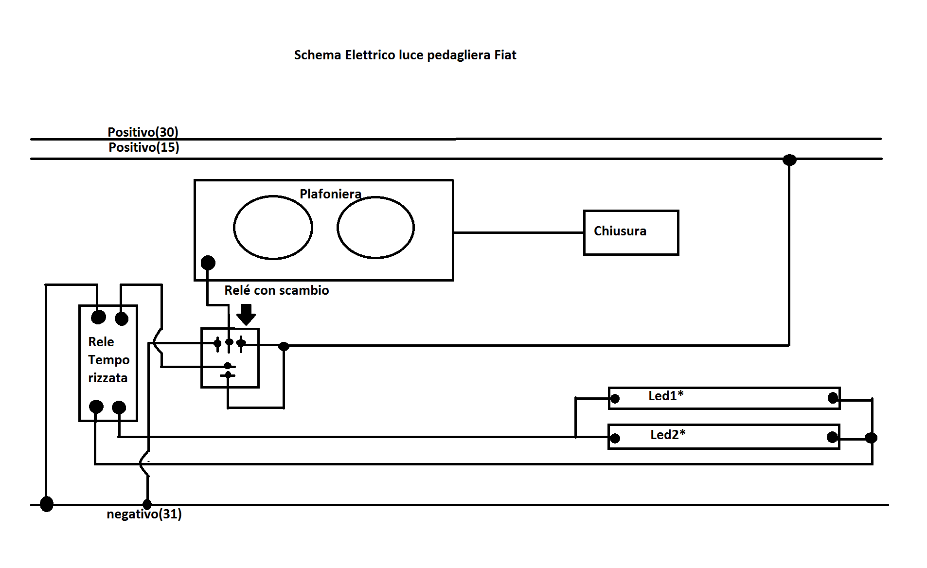

Ho messo in piedi questo piccolo schema per una fiat in generale(specifico fiat 500) per fare accendere i led nella pedaliera. Cosa ne pensate?Ovviamente ce un relais studiato per non farli accendere ogni volta che si aziona la plafoniera, e il relais con scambio per non farli piu accendere dopo che si accende il quadro. Ovviamente montero anche dei BC547C e condensatori da 470uF per l'accensione e spegnimento graduale.
