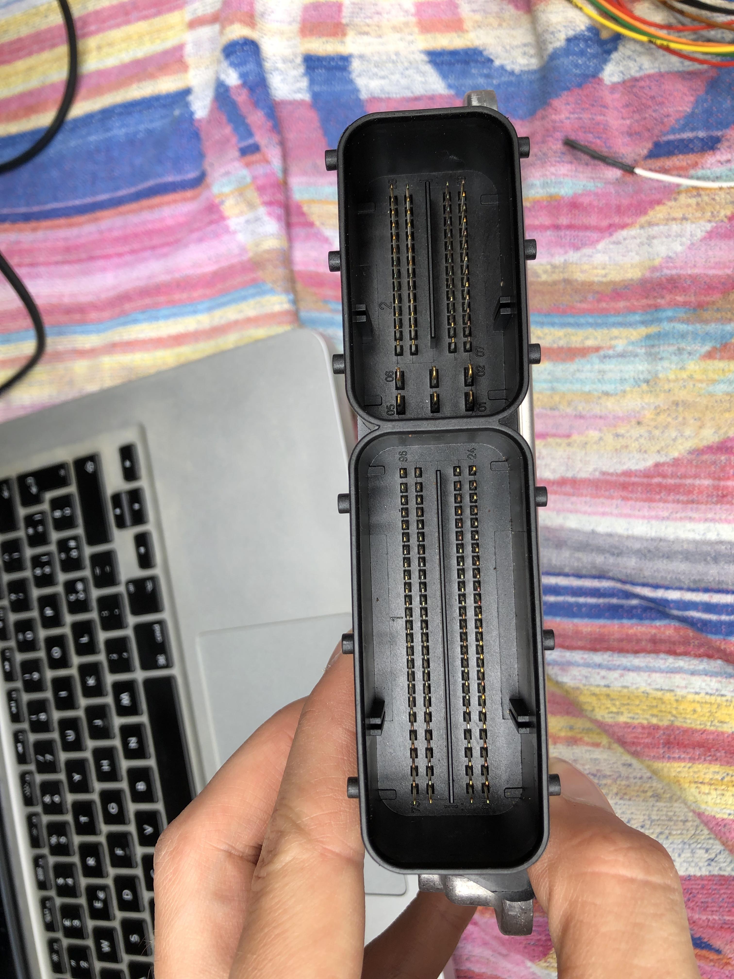

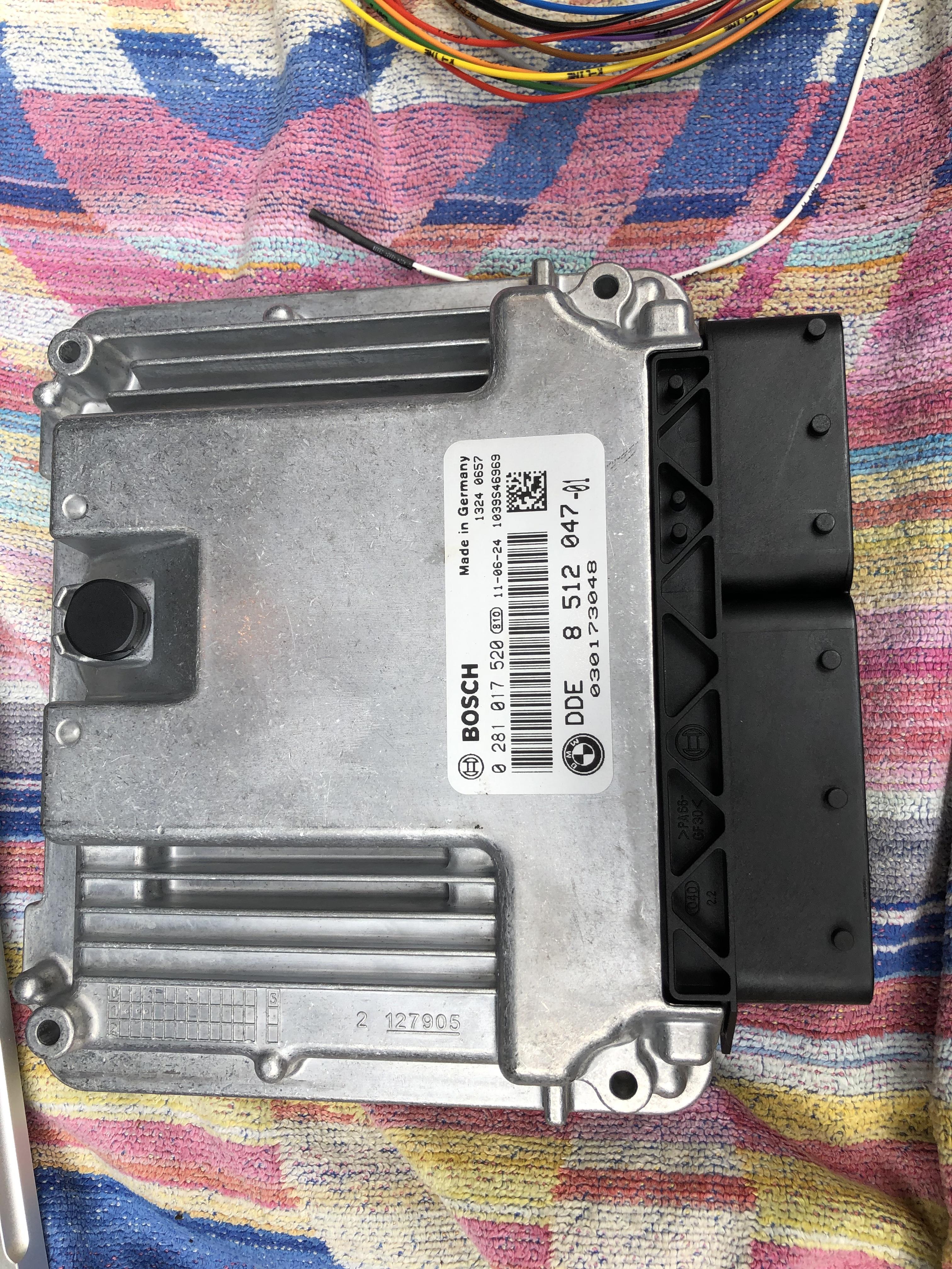

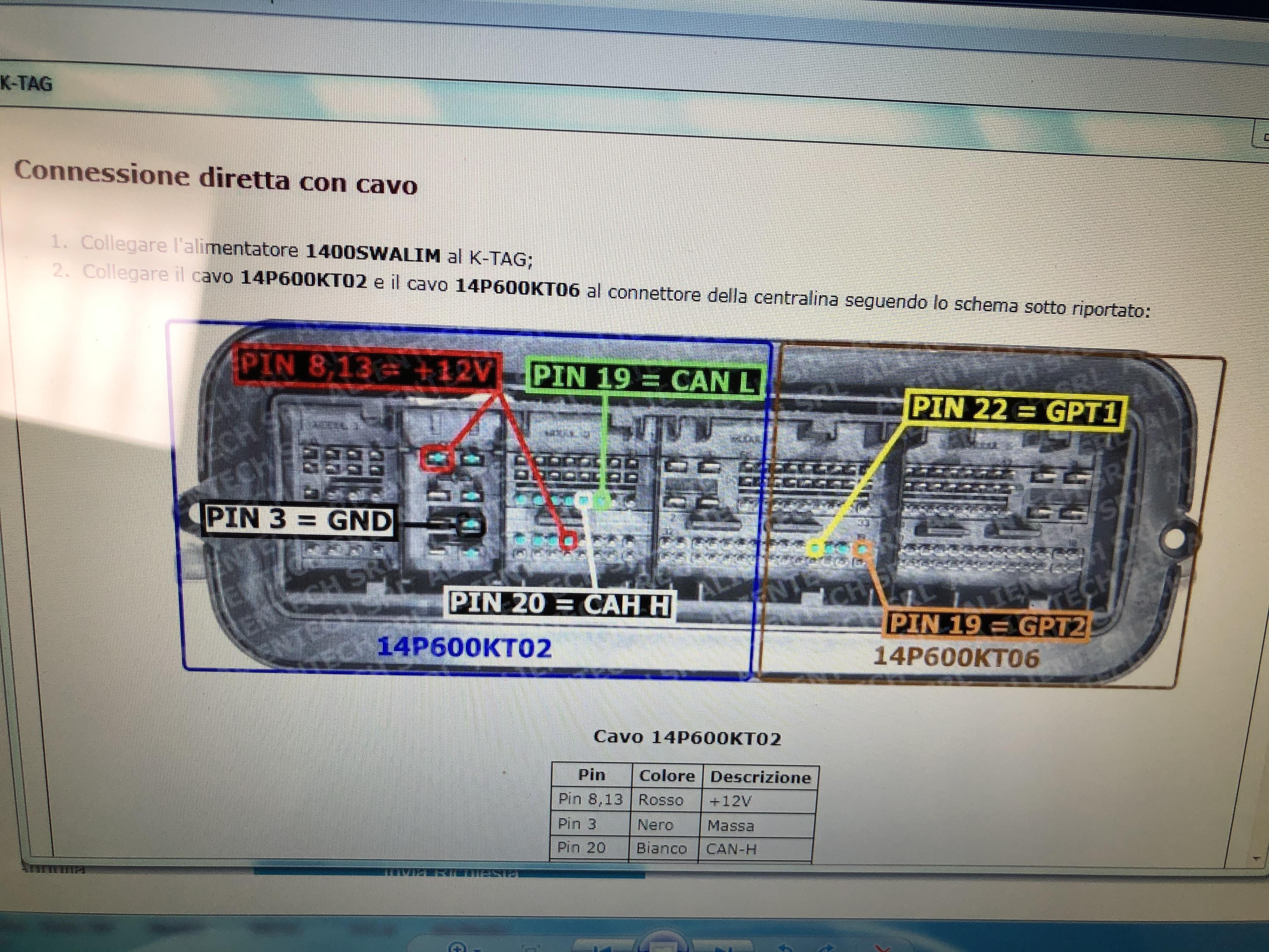

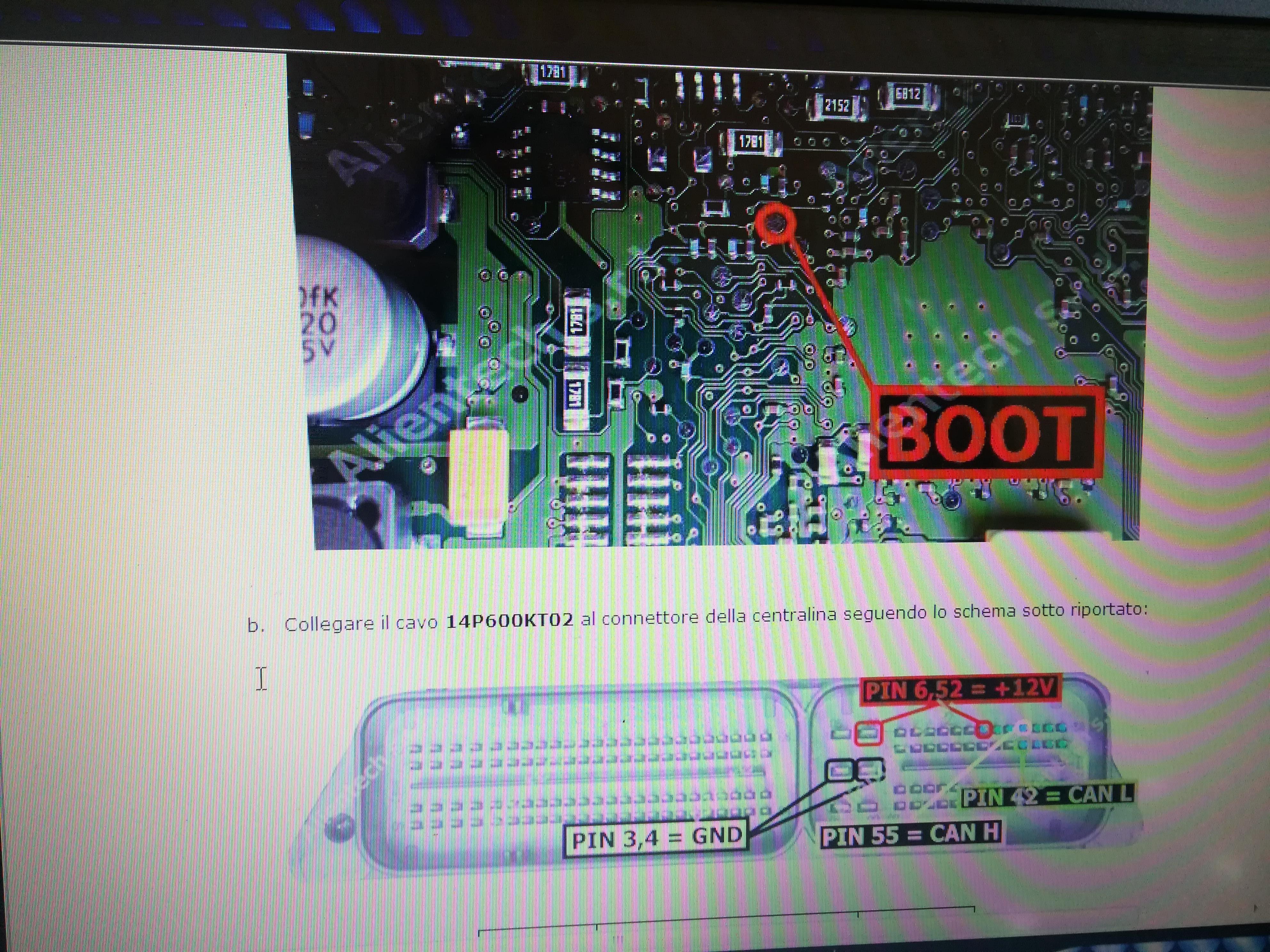

Salve a tutti, ho un problema con una bmw edc17c41, il ktag mi da uno schema di collegamento su un pettine diverso da quello che ho.. qualcuno ha lo schema corretto del service mode ktag?
queste si fanno in GPT cmq... questo è lo schema che trovi nell'help (se cercavi meglio lo trovavi da te)
