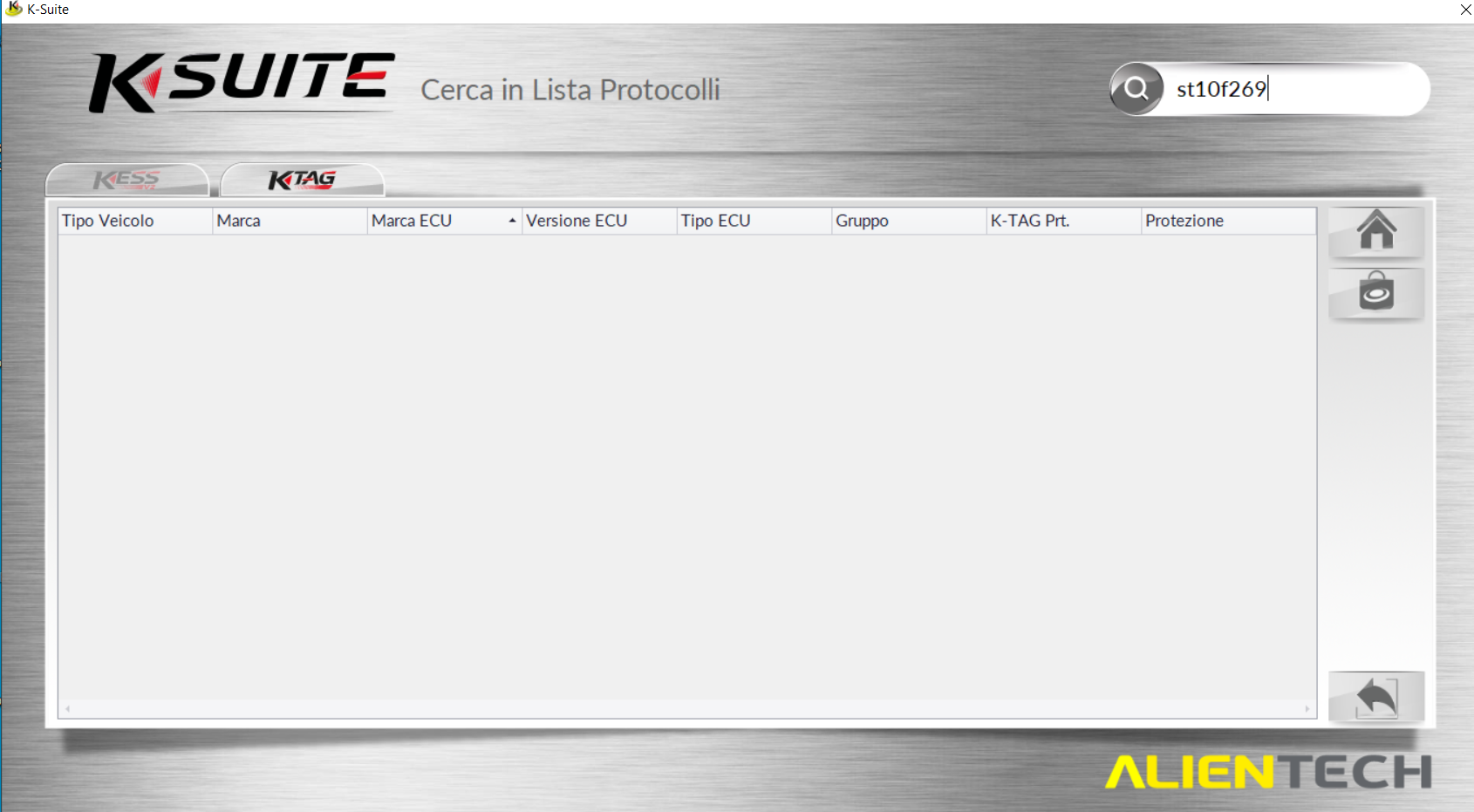

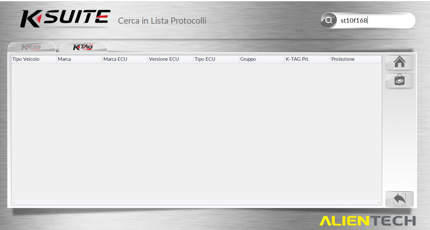

Salve, qualcuno mi riesce a spiegare come posso effettuare un clone di questa centralina? ho il k-tag ma non c'è quale strumento e in che modo si può fare? grazie
ma li ho guardati tutti i protocolli uno ad uno non c'è, comunque era solo per informazione visto che comunque sono centraline che spesso si guastano volevo sapere se nell'eventualità potevo farlo così o devo fornirmi di un'altro strumento grazie cmq
IAW 59F/5AF purtroppo il k-tag non le fa. Solo KessV2.Per una lettura totale ti consiglio o galletto o mpps.
