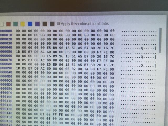

ti si è corrotto il checksum nella 95160 della centralina.
2 soluzioni
leggi quadro stumenti 9s12.... e 95160 centralina motore e sincronizzi con " Ford all in One"
o
provi a correggere a mono la 95160

OK .. CONFERMO .. che la tua eep è corrotta...
alle linee 40-50-60-70-80-90-  sono corrotte .... ora che io riesco a ripararle è quasi impossibile non avendo il file .. e anche la epp del dash ... dopo pranzo provo a correggerle e ti mando una Photo ..... ( e cmq credo che questo è l'unico forum al mondo dove per scaricare un comunissimo file bisogna fare un abbonamento) ! scelte strane .. 🤑
intanto grazie per il tempo dedicato! ho scritto il file nelle stringhe uguali a quelle che mi hai detto! domani mattina la monto e ti faccio sapere!

io personalmente ne ho riallineate negli ultimi anni una ventina .... solo l'ultimo mese casa batteria a terra  4 vetture...  e sufficiente comparare la epp ori che ha letto .. e , se non erro con una lettura qualsiasi di una 0281011701 8M51-12A.... e si vedrà che le stringhe da me evidenziate sono diverse ... diciamo + piene !!
