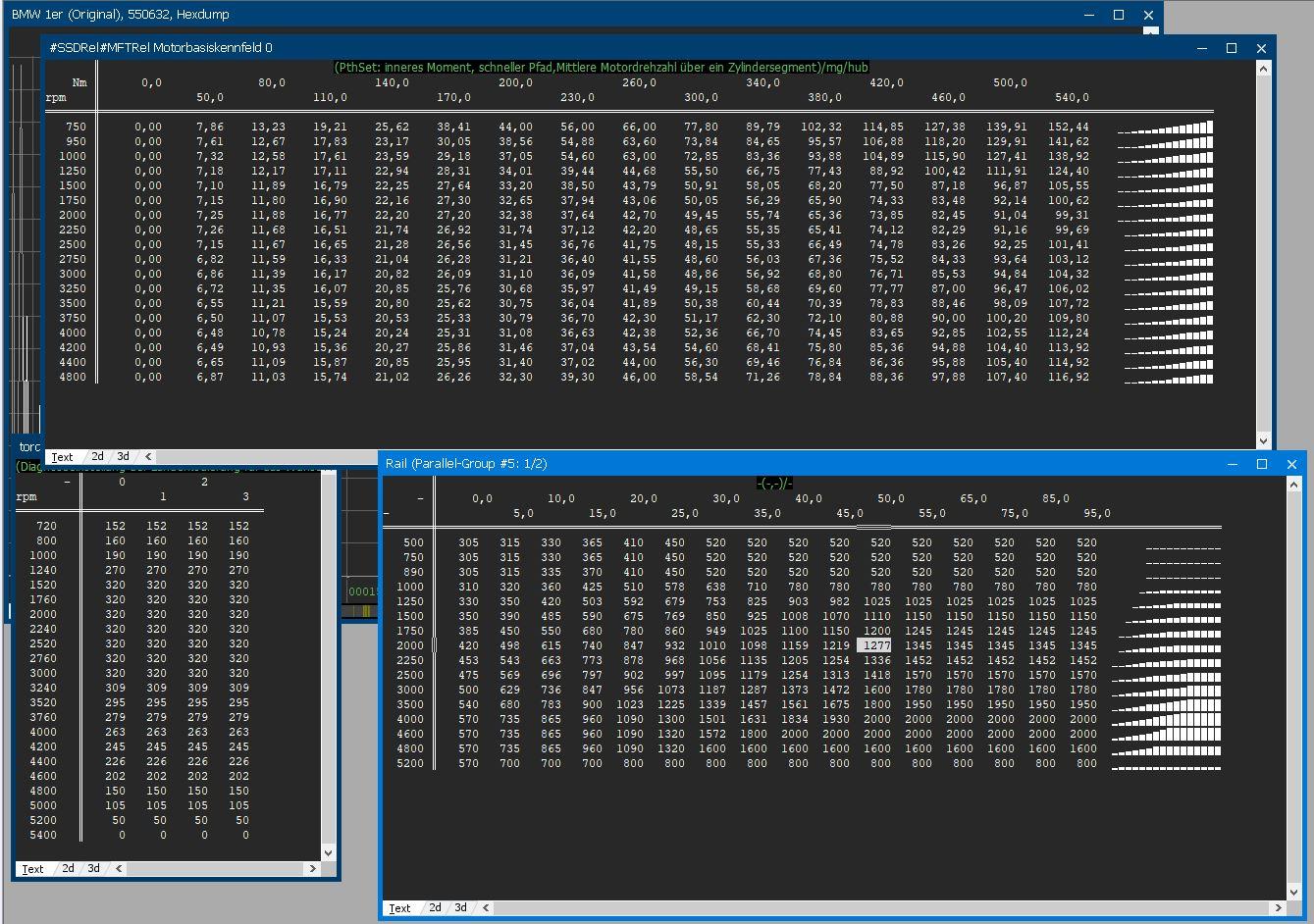

Innanzitutto su questa ecu si parla di mg se vuoi mm3 fai mg / 0.85, poi come ti ha detto TiaGtc devi semplicemente leggere le varie tabelle per sapere il gasolio a tot giri e Nm, osserva l'immagine sotto e vedrai il lim di coppia settato a 320Nm a 2000 giri ad esempio, perciò vai nella tabella sopra e guardi su riga 2000rpm e le colonne 300 e 340, il valore di mg sarà una via di mezzo tra le 2 perciò 52/53mg poi vai nella rail e sai che a 2000rpm e 52mg siamo sui 1280 circa..

La foto che ti ho fatto è su un mio file di un 118d 150cv per farti capire la logica
