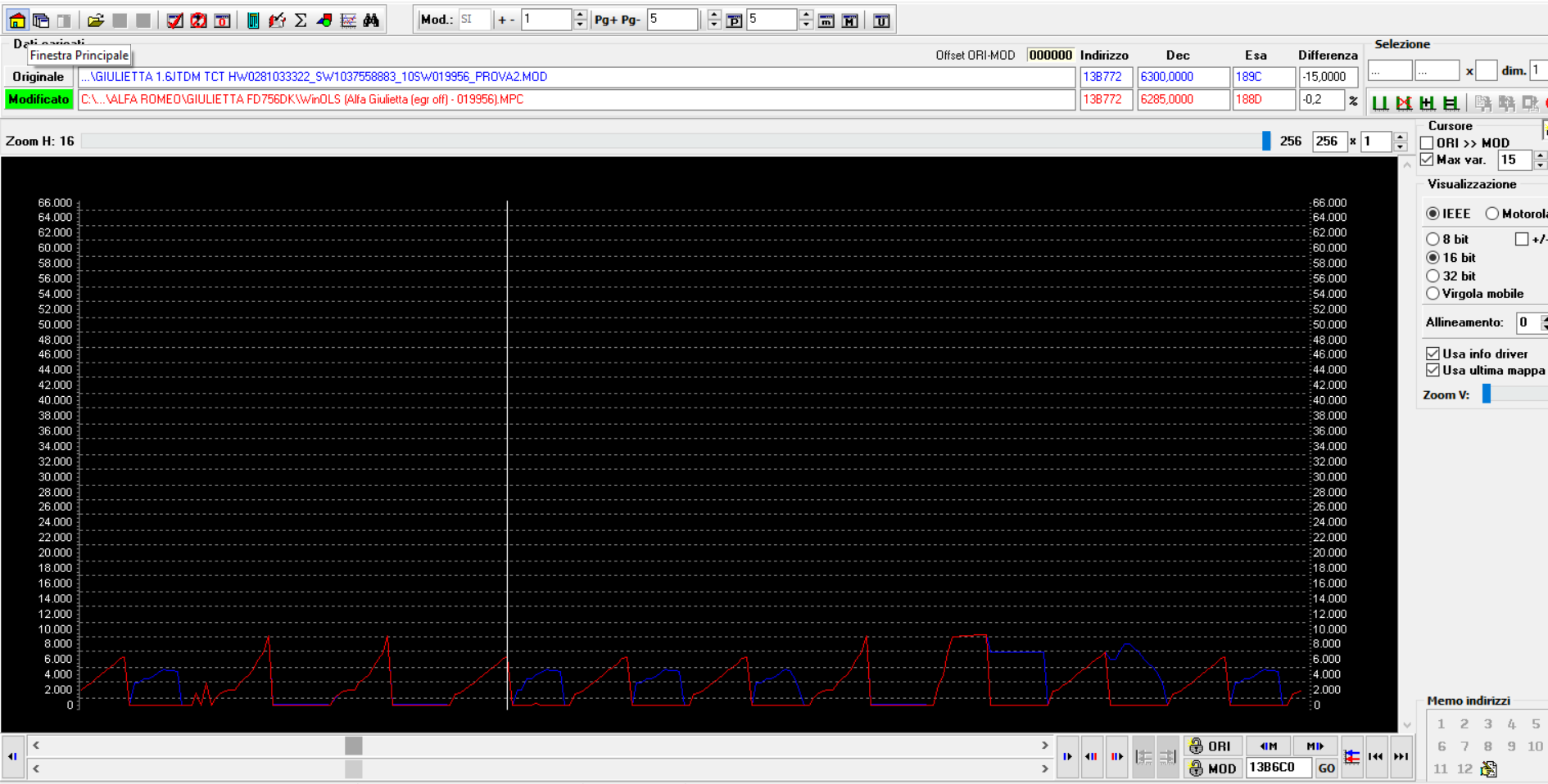

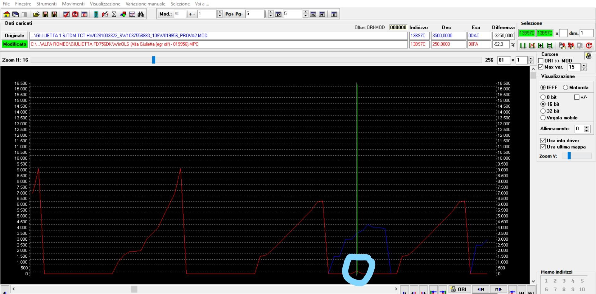

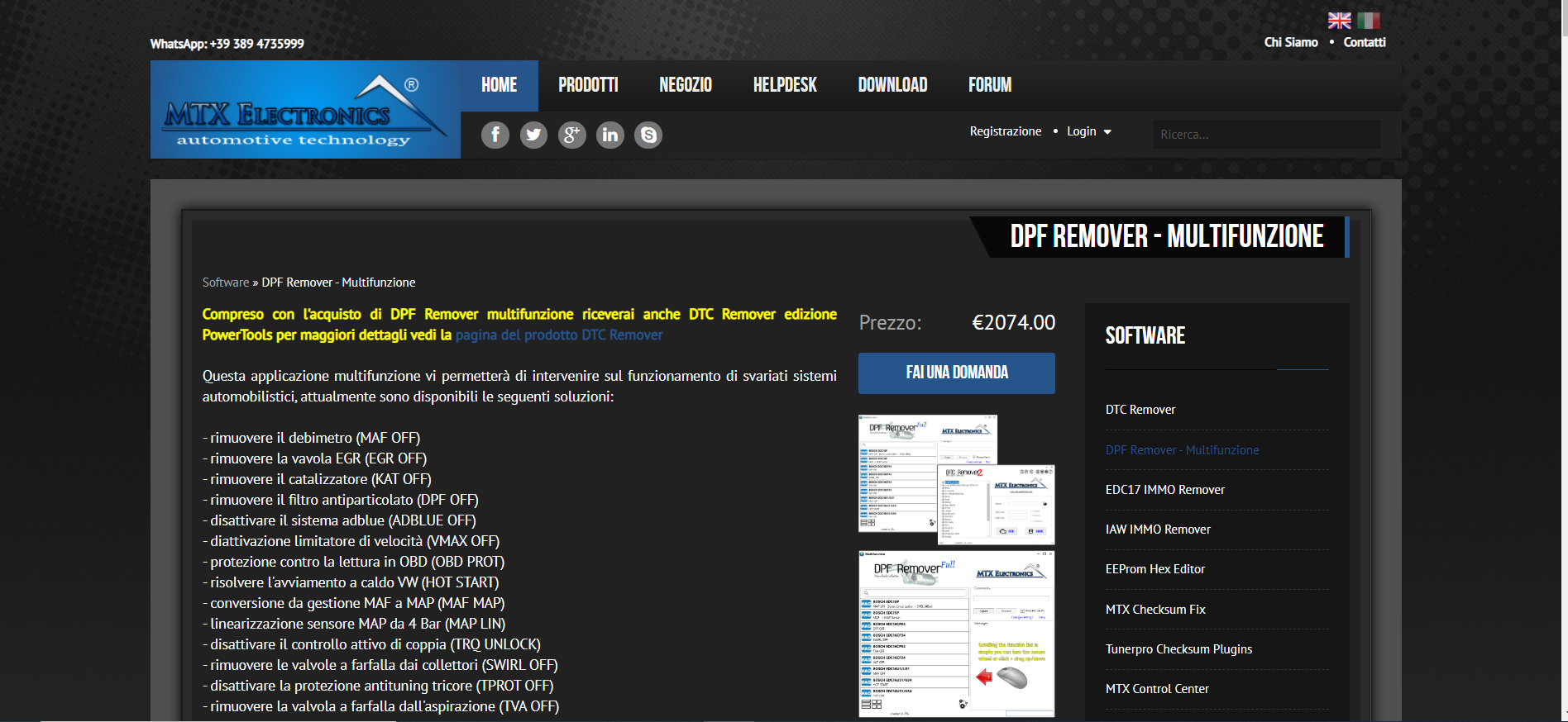

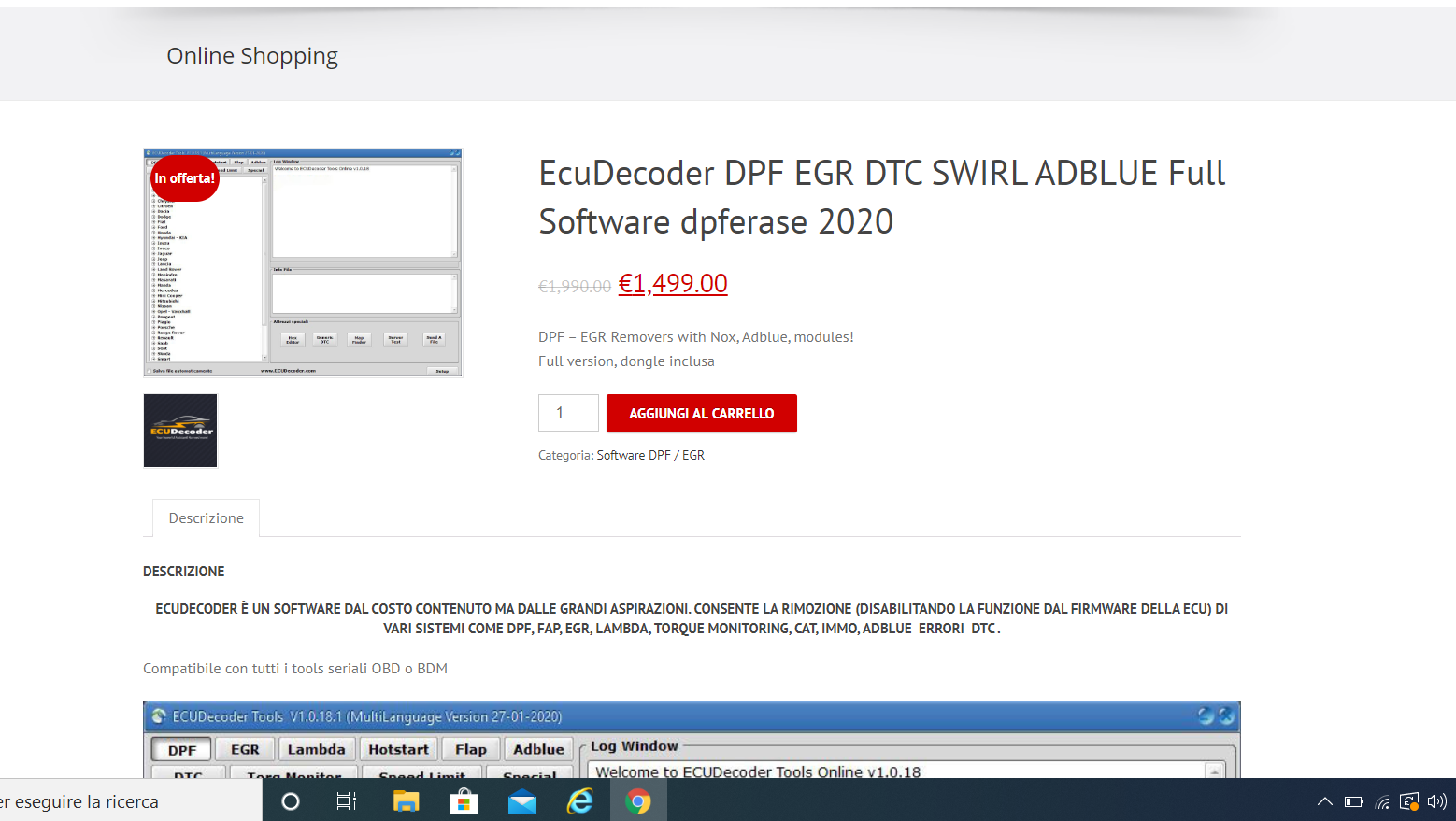

siccome ho iniziato da poco con queste cose e stavo valutando alcuni software li conoscete questi? cosa ne pensate?

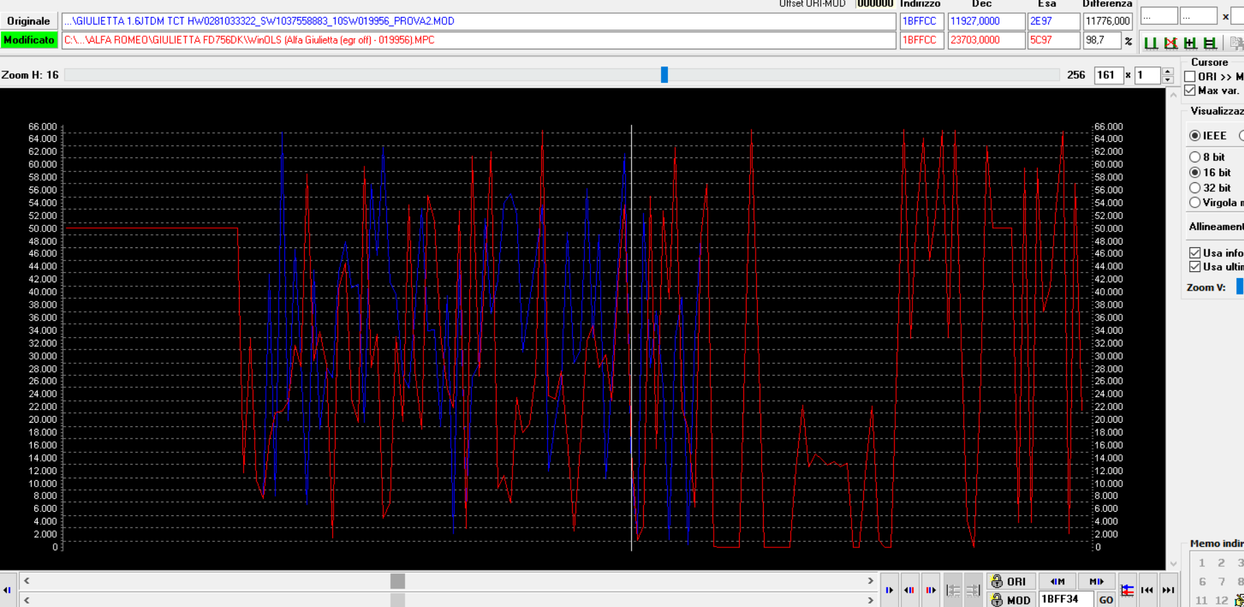

ho sentito dello swiftec ma per ora vorrei mantenermi un pò più bassino con i prezzi diciamomodifiche.thumb.PNG.42f72bfc086ec37c8b96f03cb3ef3735.PNGmodifiche2.thumb.PNG.03de36a54d5d1f192666b46bcf7340ea.PNG

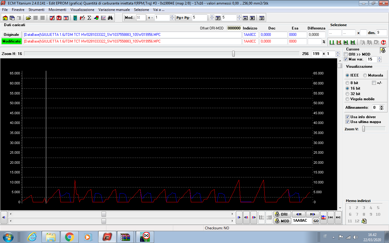

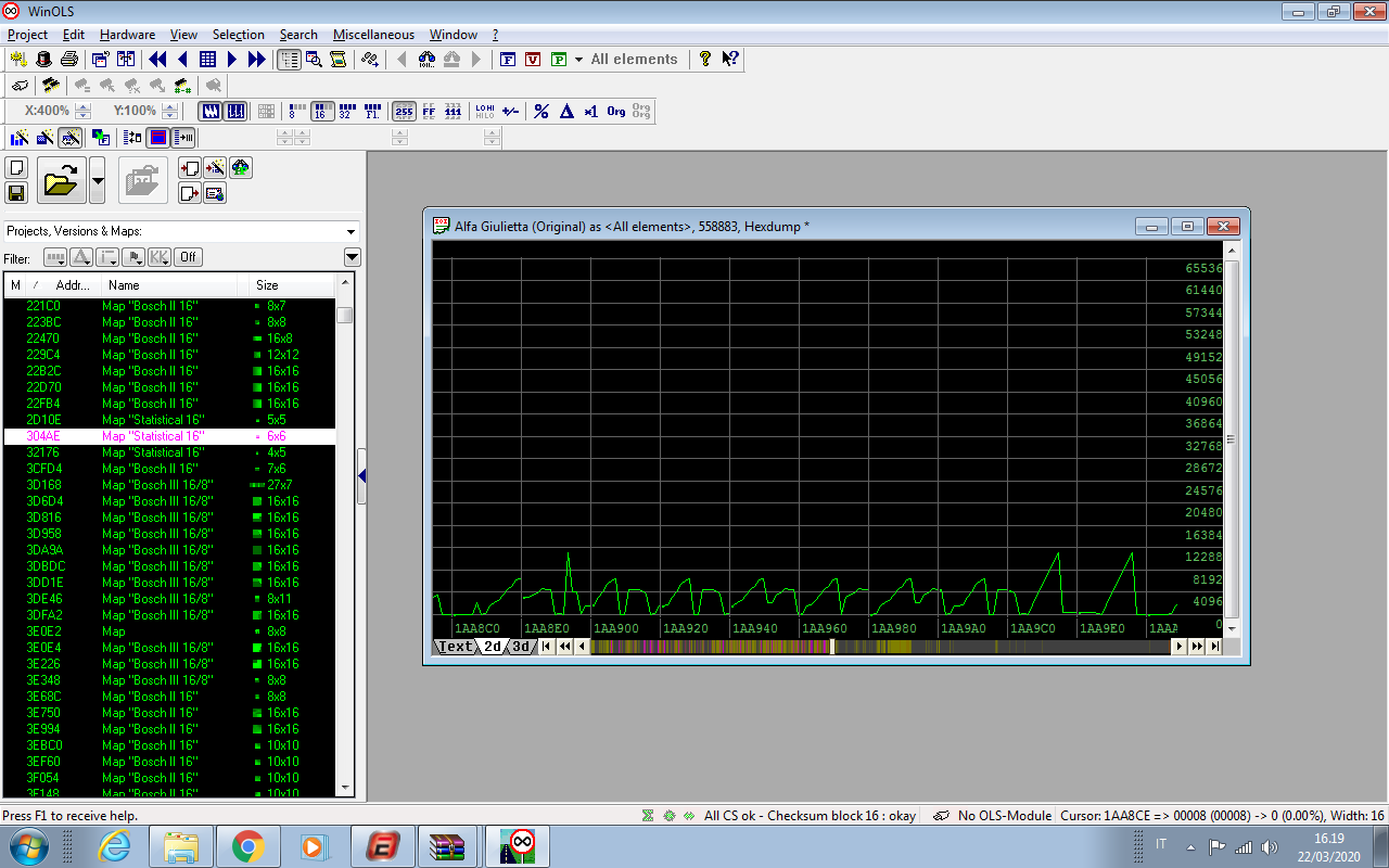

Allora io non ho Sw per fare queste esclusioni, ne tanto meno Damos per questo modello, però ad occhio penso di aver trovato la zona con le curve EGR, poi magari se interverrà anche qualcuno più esperto o che dispone dei Sw necessari ci dirà se ci ho preso.
Questa è la zona che penso sia quella di Gestione EGR sul tuo File, con le classiche isteresi EGR

Sincero io direttamente no, non ho mai eseguito personalmente EGR OFF su queste ECU e non ho nemmeno file con EGR Off per vedere, mi baso sul mio occhio ed esperienza, dovremmo provare ad azzerare quei panettoni come si fa solitamente per escludere le EGR, appunto azzerando le Isteresi.
scusami per l'ignoranza mi riesci brevemente a spiegare cosa significa Marker, e avolte faccio fatica a capire come impostare la visualizzazione correta come faccio a sapere se una mappa va vista in 8 16 bit ecc o in Motorola o IEEE dalla foto quindi posso modificare come hai fatto?
58 minuti fa, MARCAR34 ha scritto:

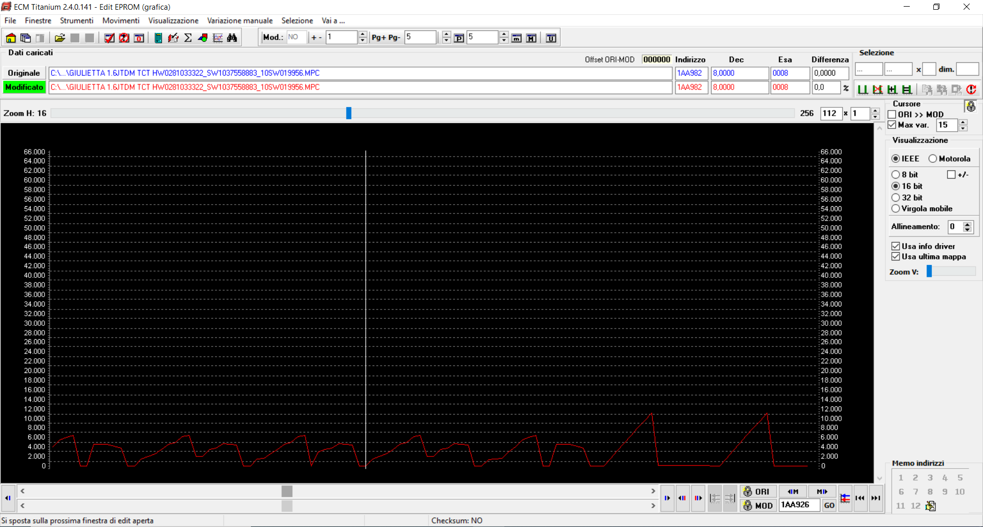

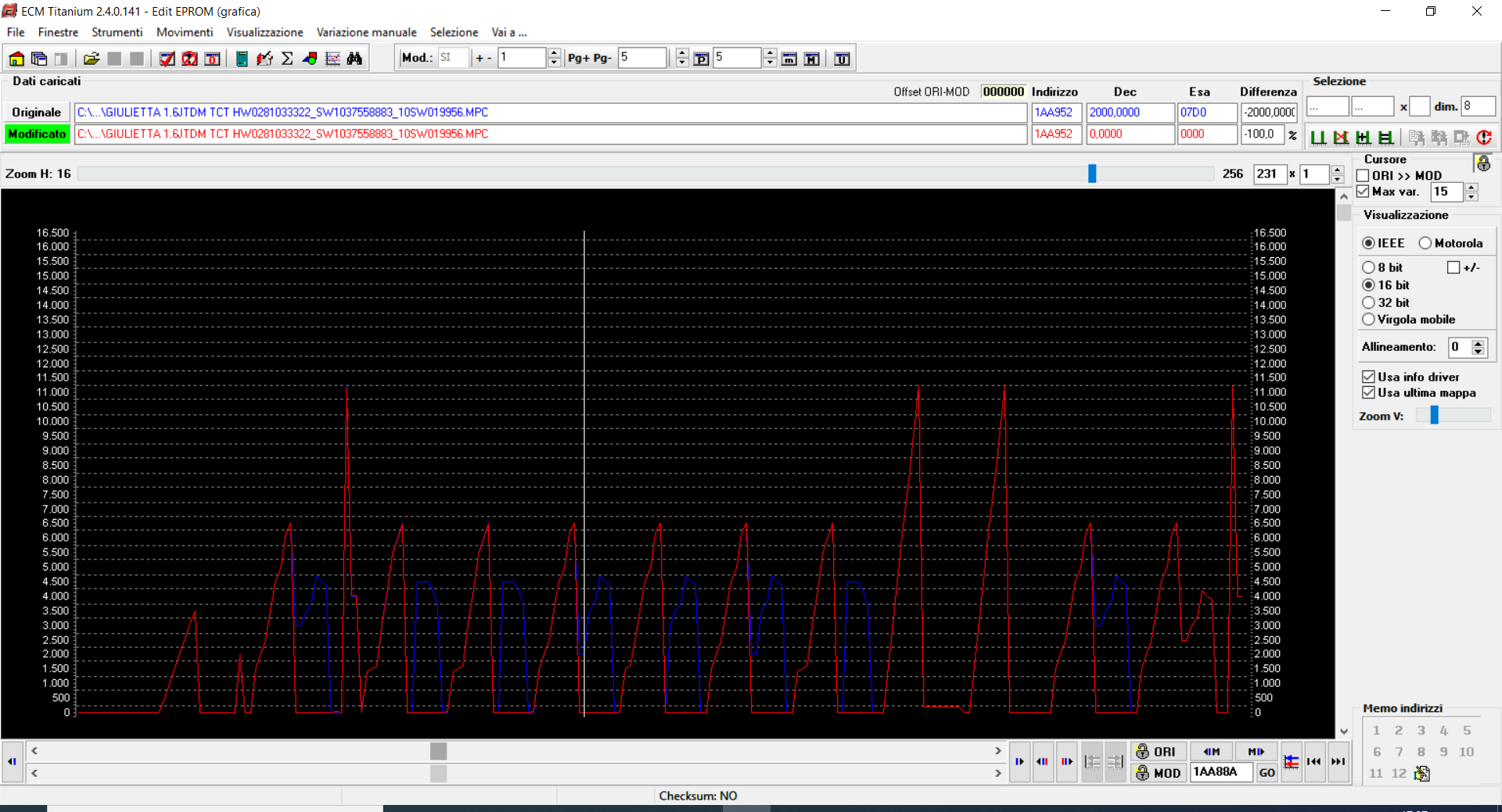

ecco fatto che dici potrei provare cosi?Cattur1a.thumb.PNG.63bf76084f2691ad9640729981938ac9.PNG
direi di si, la zona se non erro è replicata 2 volte, per non sbagliare farei uguale entrambe le zone replicate, potrebbe essere che tali zone sono usate in diverse configurazioni di potenza, quindi non sapendo noi quale è quella corretta per noi le fare entrambe

ecco a te marca r34 ti o sistemato egr e pure il checksum provala e facci sapere . scusami per il ritardo ma ero fuori tiagtc e giusta come la fatta ma piu avanti ce ne altre da portare a 0. prova e facci sapere;)
Ok, ottimo a sapersi quindi mi consola che il mio occhio non cede...e anche senza driver o damos le cose bene o male le trovo...ovviamente abbiamo un riscontro se fatto da sw testati e funzionali allo scopo! Grazie @Rinoct

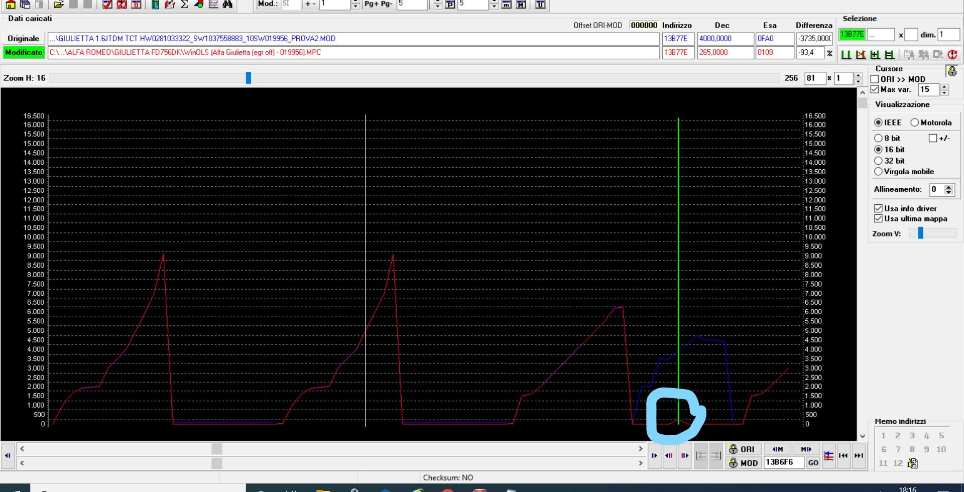

Le isteresi che voi azzeravate sono dei lim gasolio che non c'entrano nulla con l'egr, ve lo dico perché ho il damos di questa ecu..

quindi ricapitolando le mappe da modificare per escludere l'egr sono queste ?egr1.thumb.PNG.3c7a3f6320bfabbce2eaeef5d797d774.PNGegr.thumb.PNG.d4cb1db6a47c4f3b39359248e9a5802c.PNG
Solo i panettoni della prima immagine, la seconda è zona checksum e non c'entra nulla...
Diciamo che sono molto simili a quelli che avevamo ipotizzato al inizio, ma almeno ora abbiamo qualcuno che dispone del damos e ci ha dato la certezza che sono queste indicate nel suo file...
