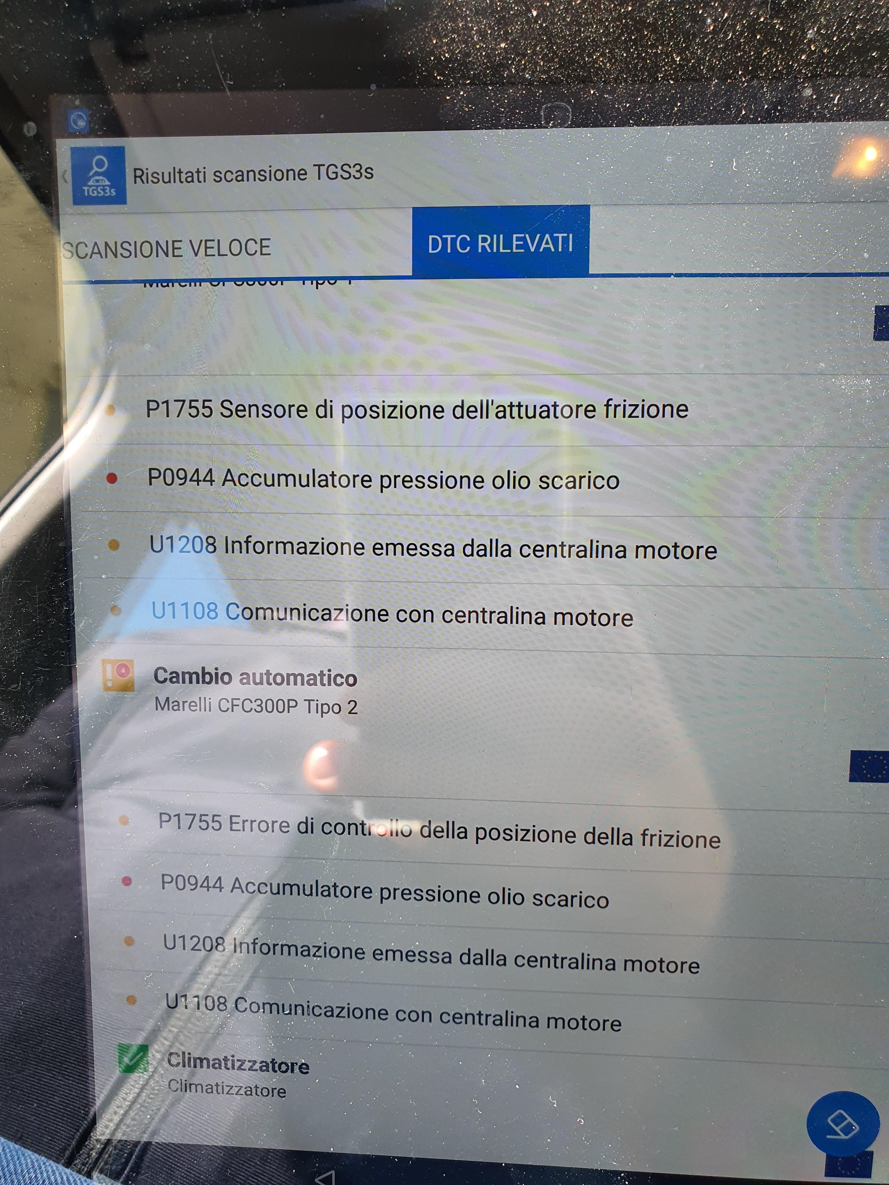

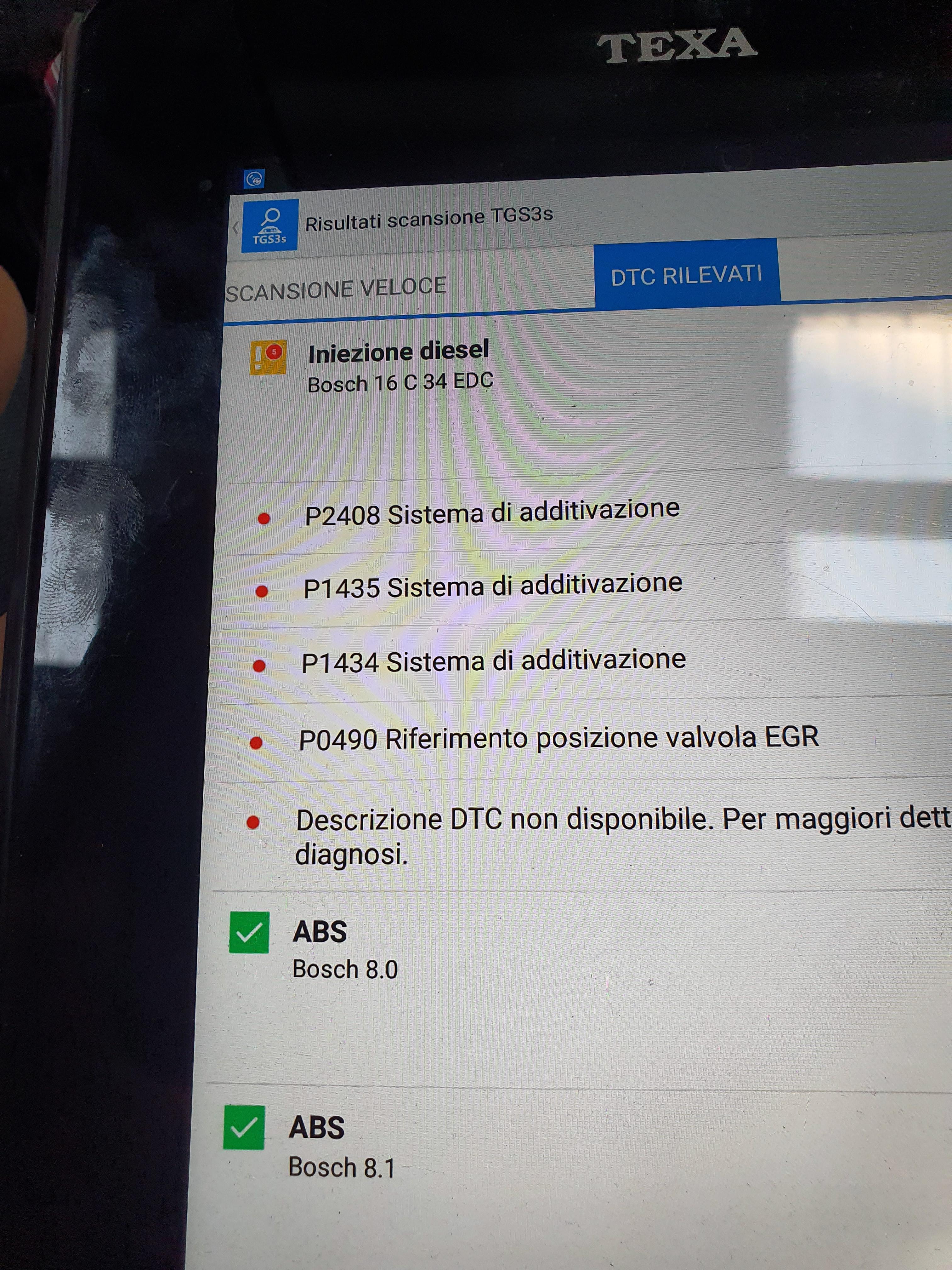

Salve ragazzi ho una c4 picasso 1.6 hdi cambio automatico con edc16c34  che dopo rimozione egr e fap mi da errore u1208 con spia esr asp accesa e freno a mano automatico disabilitato. Chi può aiutarmi?

Riscrivi originale, azzera i parametri FAP e cancella eventuali errori presenti con diagnosi, e poi scrivi questo file che ti allego.
WinOLS (Citroen Picasso (DPF_EGR_DTC) - 389516)
20 minuti fa, mirc81 ha scritto:
Niente stesso problema. Errore u1108 e u1208 persistente
Ciao allora ci sarà un problema al cablaggio o a qualche componente sull'impianto non c'è altro oltre alla ecu stessa.
