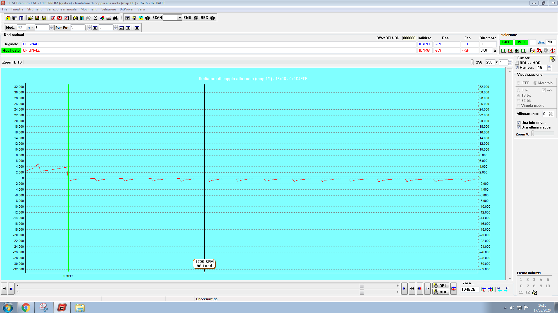

questa è la classica mappa che troviamo prima del limitatore di coppia principale, è una sorta di mappa di limitazione coppia in base alle temperature, è una mappa 16x16 a 16bit
viene definita: "friction torque map", che tradotta è: "mappa della coppia di attrito" che è espressa in Nm e come assi abbiamo: "giri motore in rpm" + "temperatura espressa in °C
In pratica da quello che comprendo è una sorta di riduzione di coppia in base alle temperature infatti è tutta appunto in negativo come ti segnalava @Gianniglf
ti allego gli screen, così da farti capire bene cosa intendo
  • Like 2
Quindi se nell'asse Y ci sono gli rpm e nell'asse X ci sono la temperatura motore, il risultato in tabella sono Nm in negativo? E un mappa da toccare?? Se abbiamo il limitatore di coppia che fa il suo lavoro, sta mappa per quale motivo e stata messa??
da quello che capisco è una sorta di mappa di correzione/protezione in base alle temperature, però diciamo che in condizioni di pieno carico dove serve spinta toglie non tantissimo parliamo di 20/30Nm circa...se proprio volessi io la porterei a zero in modo che non influisca nella correzione coppia in base alle temperature, ma non credo sia necessario toccarla se non proprio in presenza di auto molto elaborate e spinte dove non deve esserci proprio nessuna limitazione
Ciao, io a prescindere non la toccherei perchè è una mappa di temperatura, e  per sentito dire non si toccano le mappe di temperatura, o solo in casi di elaborazione. Poi possibilmente mi sbaglio
semplicemente sottrae la coppia persa per attrito da quella prodotta dal motore per calcolare la risultante netta.
a pieno gas non cambia nulla, produce tutto quel che puo'
al minimo o poco piu', serve per cercare di produrre il minimo necessario per mantenere i giri richiesti, quindi compensando gli attriti i quali dipendono in larga misura dalla temperatura olio motore.
