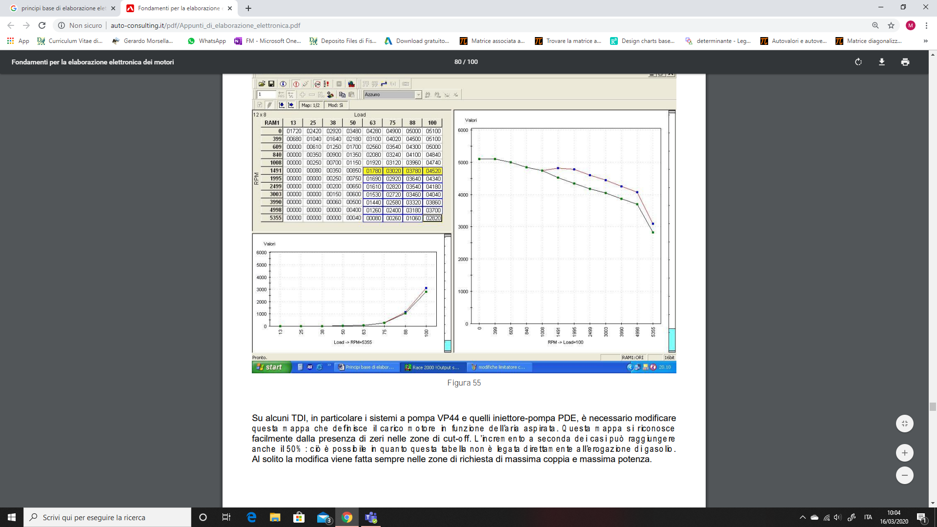

sto studiando un ecu edc15, e ho dei dubbi sulla mappa che ecm chiama Arricchimento in accelerazione(mappa che si riconosce per la presenza di zeri nella zona di cut-off).
Leggendo sui forum ho visto che tale mappa indica la mappa pedale dove sugli assi trovo, carico, rpm e iq, ma un altra guida mi dice che tale mappa definisce il carico motore in funzione dell aria aspirata.
chiedo a voi piu esperti cosa è veramente tale mappa!

Ciao quella mappa confermo è un limitatore di gasolio in funzione al limitatore di coppia in base alla quantità di entrambi richiesta per la quale si desidera far lavorare ed informare la ecu.
conferma che è una mappa pedale?quindi la descrizione che si ha in questo pdf è completamente sbagliata?

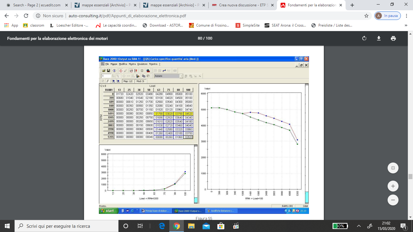

scusatemi di nuovo, ma ho una seconda domanda da fare,perche la mappa pedale viene chiamata anche nm su iq ?
Quote
mi spiego meglio!!con "nm" si indica la coppia,ma nella mappa si ha come assi giri motore, iq e carico,non la coppia?
come fa mappa pedale ad essere funzione della coppia?

La mappa Nm->IQ è una mappa di conversione, non è una mappa pedale, questa mappa converte la richiesta di coppia in mandata di gasolio, proprio come dice il nome stesso, in base a quanti Nm vengono erogati questa mappa stabilisce quanti mm3 di gasolio devono essere iniettati per fare quella coppia, spesso si ha la tendenza a toccarla quasi sempre, ma non è sempre necessario.
Esempio abbiamo un veicolo che come richiesta da pedale viene portata a 400Nm e il suo limitatore di coppia per esempio è a 450Nm, andiamo a vedere la mappa Nm->IQ e negli assi dei Nm vediamo che è già calibrata per gestire anche 500Nm o più, quindi possiamo dire che la abbiamo già fatta perchè se prima utilizzavamo la colonna da originale dei 350Nm, ora arriviamo ad usare la colonna dei 450Nm già presente in mappa, magari perchè lo stesso file viene usato anche per stessi modelli con stesso motore ma con altre potenze e coppie.
Quindi va sempre valutato se è necessario toccarla o meno, se abbiamo richieste di coppia superiori a quelle presenti in questa mappa allora andrebbero riscalati i BP dei Nm e ritoccati i valori al suo interno.
Ma non è una mappa pedale

Sempre più chiaro,un ultima cosa nella mappa che ho pubblicato al inizio gli assi sono quindi:
x Nm
y rpm
z iq
però perché la x ha valori da 0  a 10000 ,mi sembra più un valore che può essere convertito in.percentuale non in coppia
