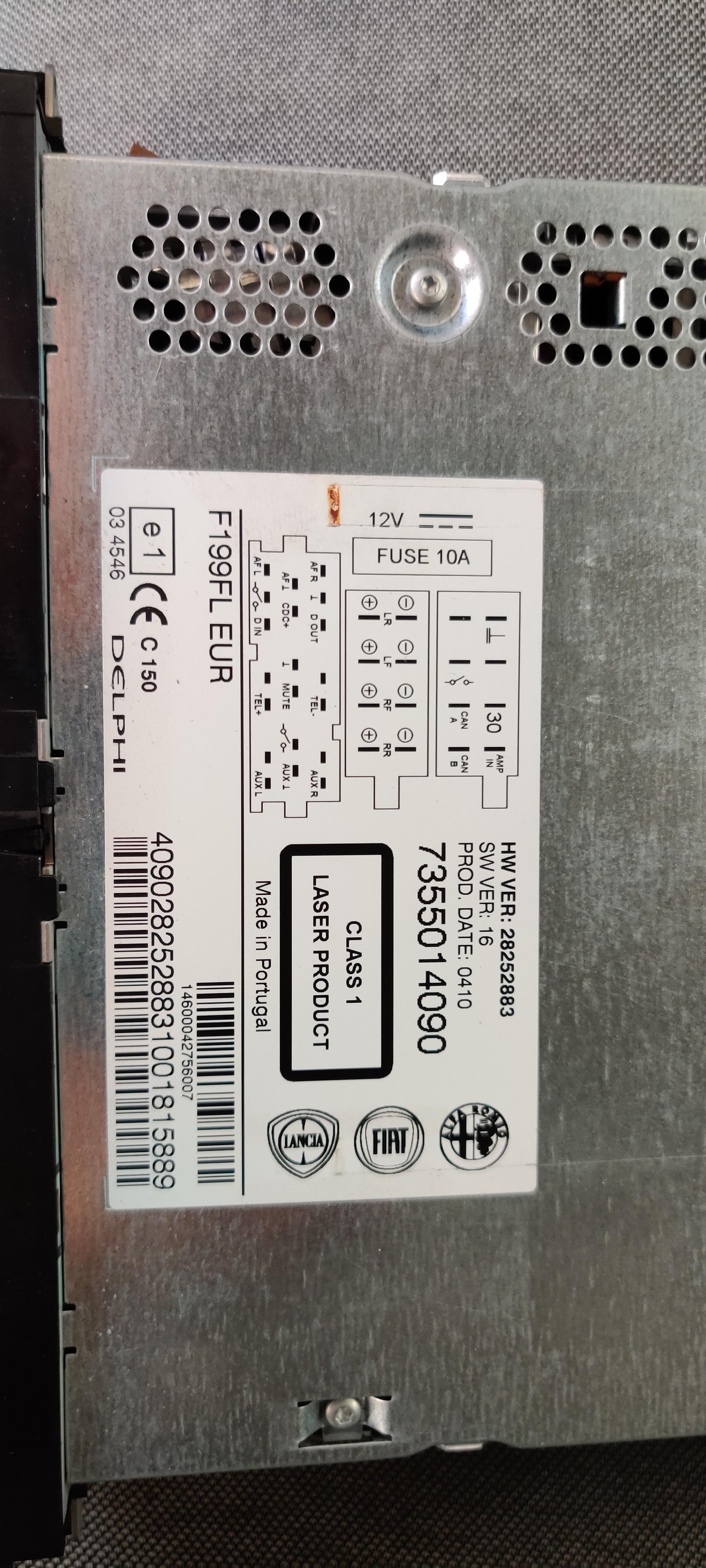

Ho gentilmente una richiesta da farvi a riguardo della Radio della mia punto evo, in quanto avendola sostituita con un'altra funzionante acquistata alla demolizione, ha bisogno del codice... Che non ho.
Vi posto ciò che ha scritto su.

Per questa va letta l'eeprom 24c32

buongiorno a tutti,allego il mio file.bin estratto dalla eeprom 24c32....
spero di aver fatto tutto giusto...

code evo.bin
Ciao a tutti....
Spero di essere riuscito ad estrarre il codice della autoradio in modo corretto....
Resto in attesa di vostre notizie.

il tuo codice e 2235 buona giornata e scusami per il ritardo
