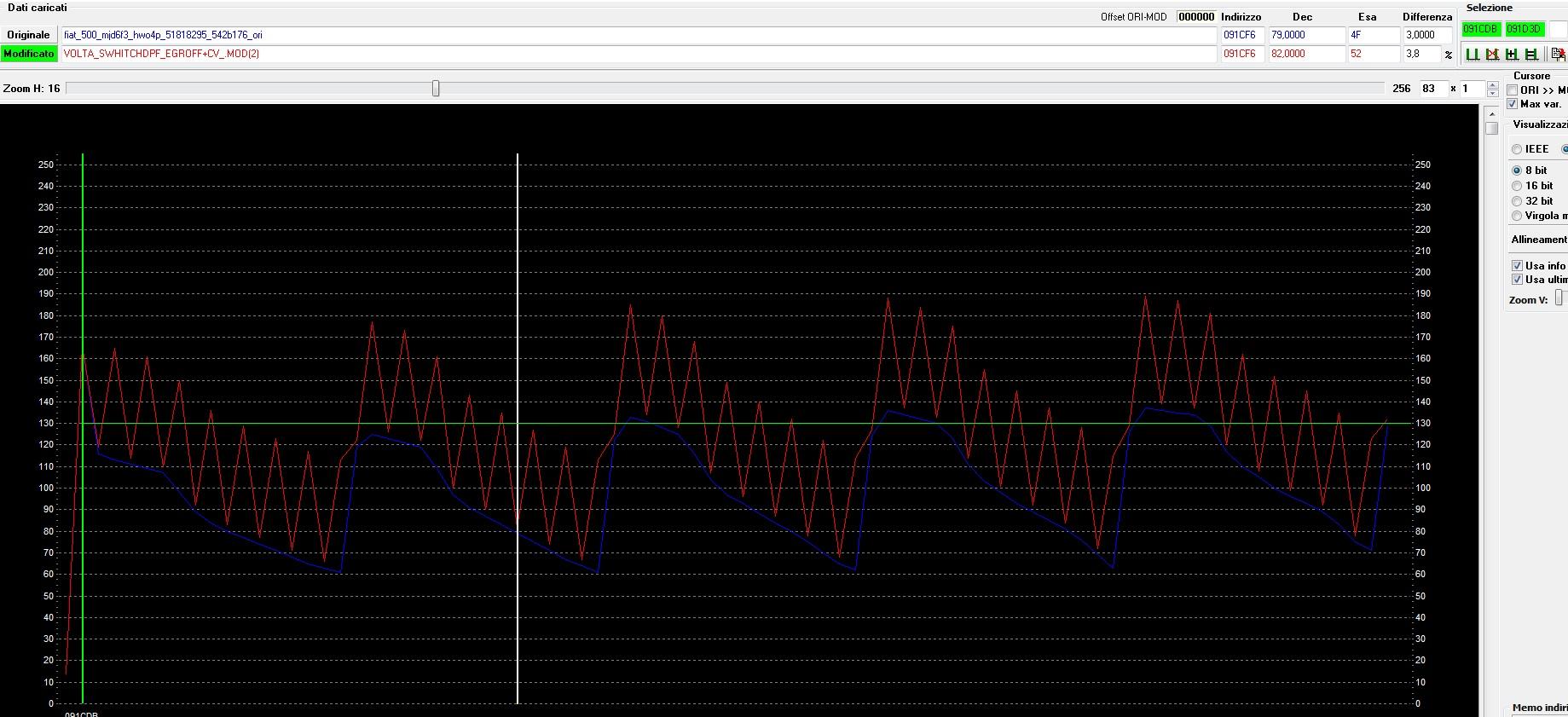

Sulla mappa turbo hai modificato in modo errato in quanto una parte correttamente con visualizzazione 8 bit motorola mentre la parte opposta finale della curva è tutta zigrinata come in allegato. Correggi tutta la curva visualizzando su 8 bit motorola e vedrai che il problema sicuramente sparirà. Fammi sapere.
Ho corretto, ora testo e ti aggiorno.
grazie mille

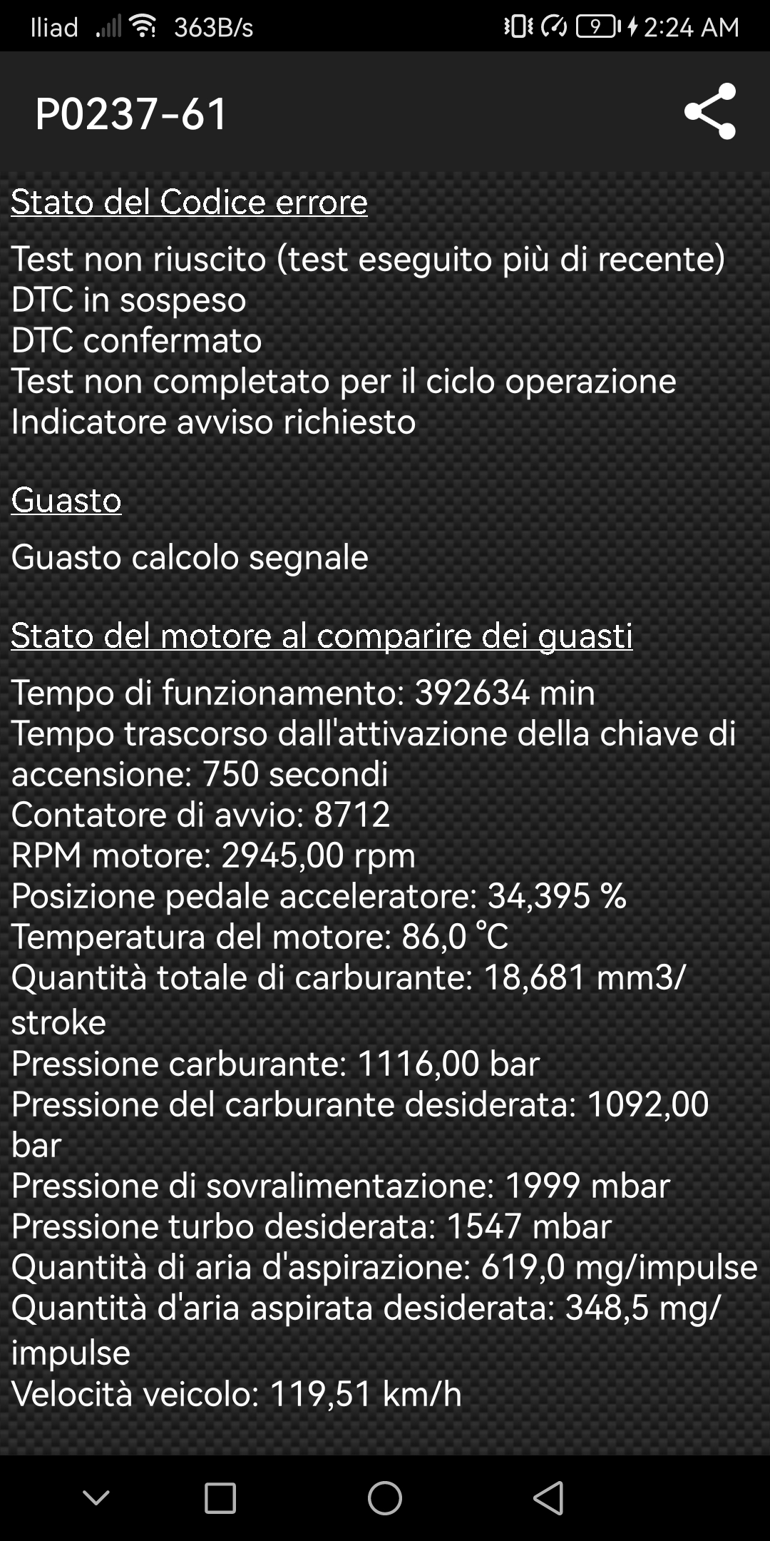

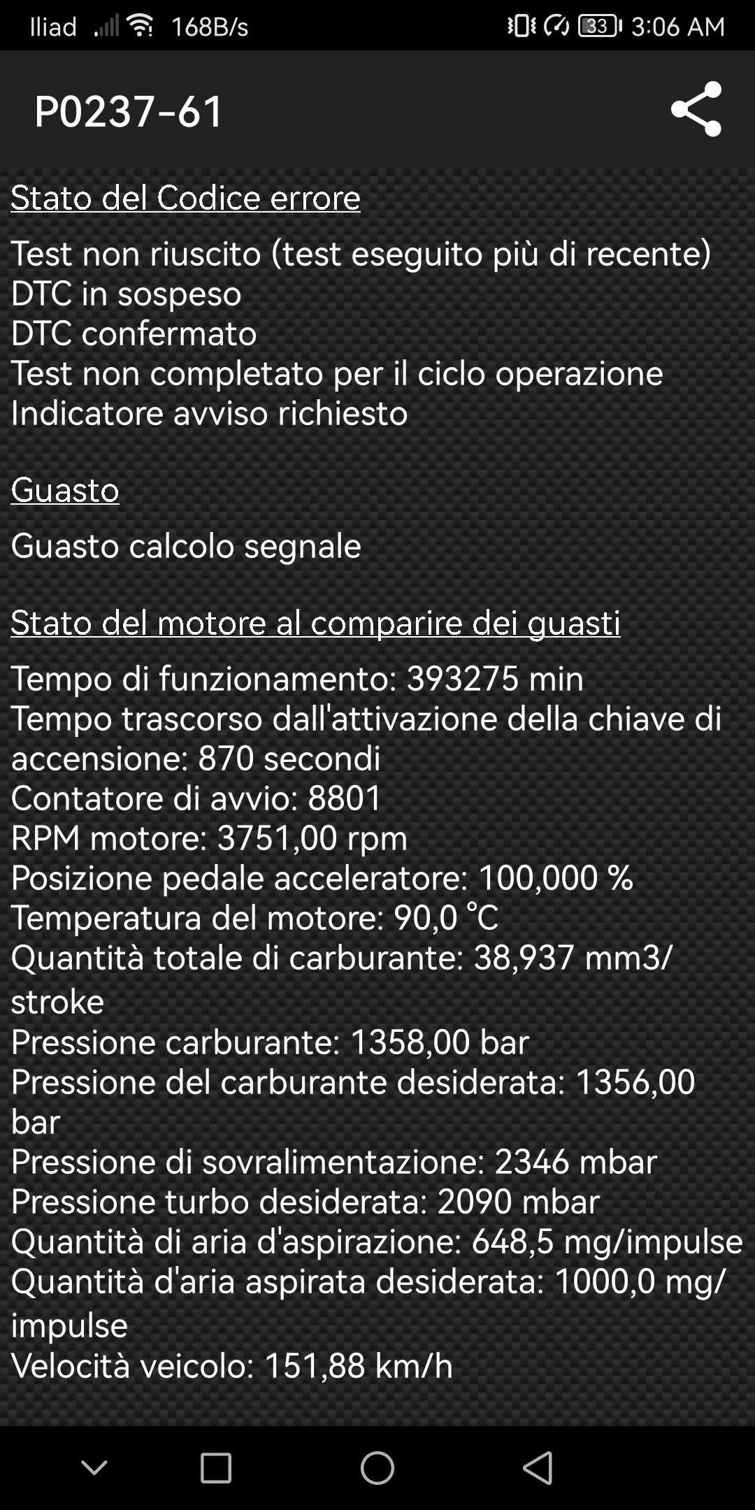

Ciao rinoct, scusami se riapro questa discussione vecchia di due anni, ma anch'io ho lo stesso identico problema, centralina rimappata, ed ora questo dtc mi sta facendo impazzire, ho anch'io una 500 1.3 multijet 6f3 Marelli, l'errore è sempre il p0237 per pressione di sovralimentazione troppo alta, mi capita sia se spingo forte, sia se vado a velocità costante, ti allego due screen dello stato del motore al momento dell'accensione della spia, in entrambi i casi la pressione desidera è di parecchio inferiore a quella effettiva. Scusami se ti disturbo, puoi aiutarmi come hai fatto per carminefo? Ti allego il file della mia centralina, grazie mille 🤞🏻Screenshot_20221023_030650_org.eobdfacile.android.thumb.jpg.bb8ed4d502b9fc9c3c1ce1cce9276cbe.jpgScreenshot_20221019_022415_org.eobdfacile.android.thumb.jpg.5f4a276d493a0deb589819bb6338ae04.jpg
