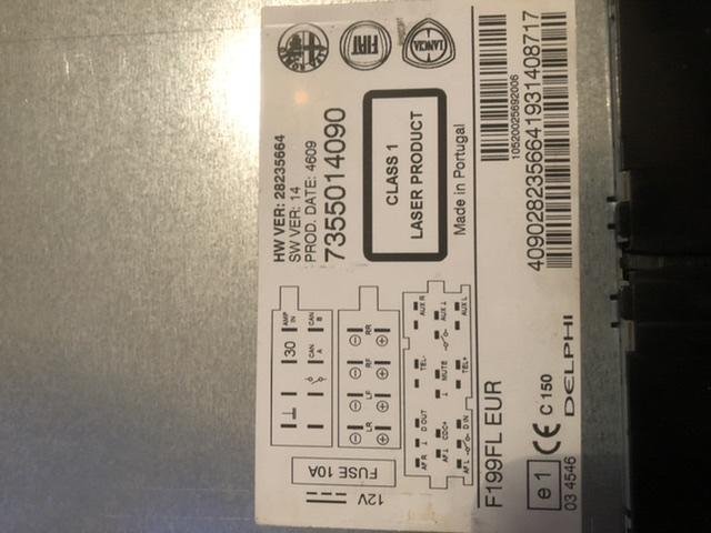

La mia autoradio è bloccata dal code, dopo averla dovuta scollegare dalla macchina, e non riesco più a trovare la targhetta con il codice, potete aiutarmi? È la radio di una punto evo, prodotta dalla Delphi, vi allego la foto dell’etichetta.

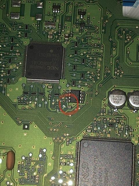

Ragazzi, ho fatto un casino.... dissaldando la eeprom ho accidentalmente urtato con le pinzette un componente vicino, che è schizzato via e ovviamente non l’ho più trovato.... è quello evidenziato nella foto.... mi sapete dire per caso se posso sostituirlo in qualche modo o se devo buttare via la radio...... 😱😱😱😱

Collegala e vedi se accende se accende poi cerchi un Autoradio o una scheda elettrica  che non utilizzi o da buttare e gli l’ho risaldi ad aria calda
Il componente che è saltato via è un condensatore ceramico che è collegato sul pin vcc della eeprom. Senza quello, proverò, ma non credo che la eeprom venga alimentata. Il problema è il valore. Sui ceramici smd non è indicato, dovrei trovare lo schema della radio

Bho non saprei però secondo me ... si potrebbe  anche montare senza quello però vedi tu ... non penso che possa provocare problemi
