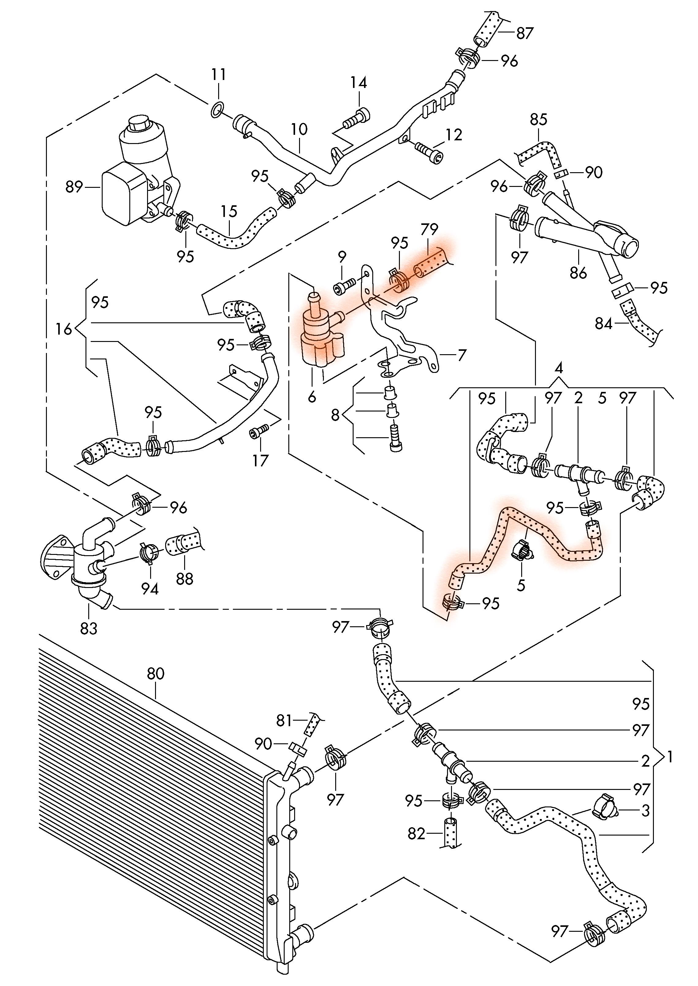

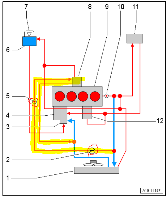

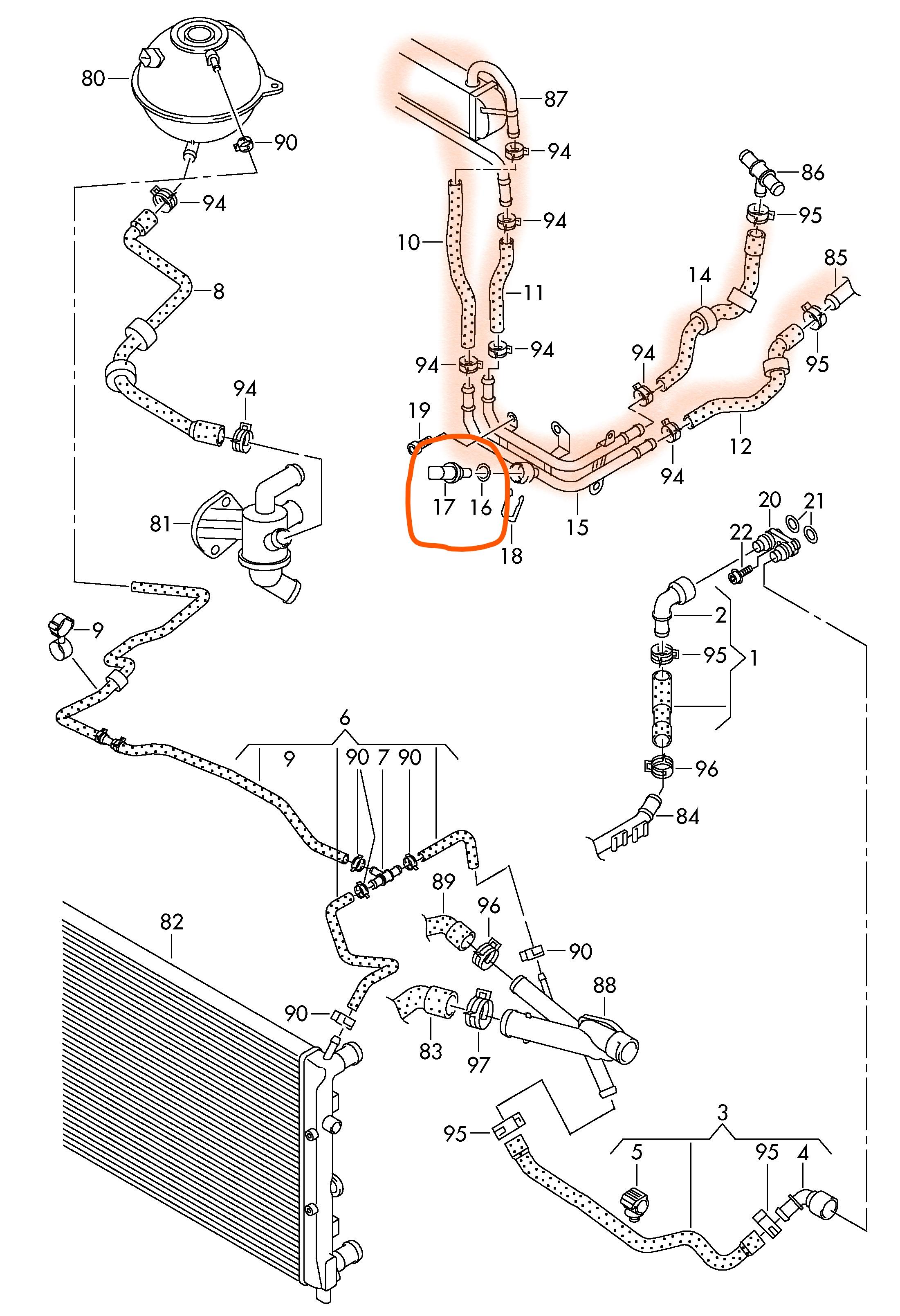

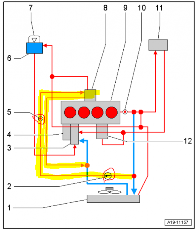

Salve a tutti, avendo la mia Audi A1 1.6 TDI con motore completamente rimosso a causa di rottura albero motore, vorrei cogliere l'occasione per rimuovere EGR e DPF. Analizzando l'impianto EGR mi sono reso conto della possibilità di rimuovere buona parte dell'impianto annesso al radiatore gas di scarico, ma così facendo, a livello di impianto elettrico, andrei a rimuovere oltre che il radiatore gas di scarico, anche un sensore temperatura e la pompa elettrica del liquido refrigerante. A questo punto mi chiedo, con una normale rimappatura chiusura EGR, con la rimozione di tutti questi componenti andrei ad avere problemi di errori in centralina? Qualcuno ha già provato una rimozione così profonda dell'EGR?
666755253_DettagliopompaEGR.thumb.jpg.d4ff3ec25f2252e32f6e05ba59711c3b.jpg2072550776_SchemaImpiantodiraffreddamento.thumb.PNG.091a628446f8643d54e5f48205552d44.PNG780736726_DettaglioradiatoreEGR.thumb.jpg.75becc6d1c3376d640940cddb8f43c99.jpg

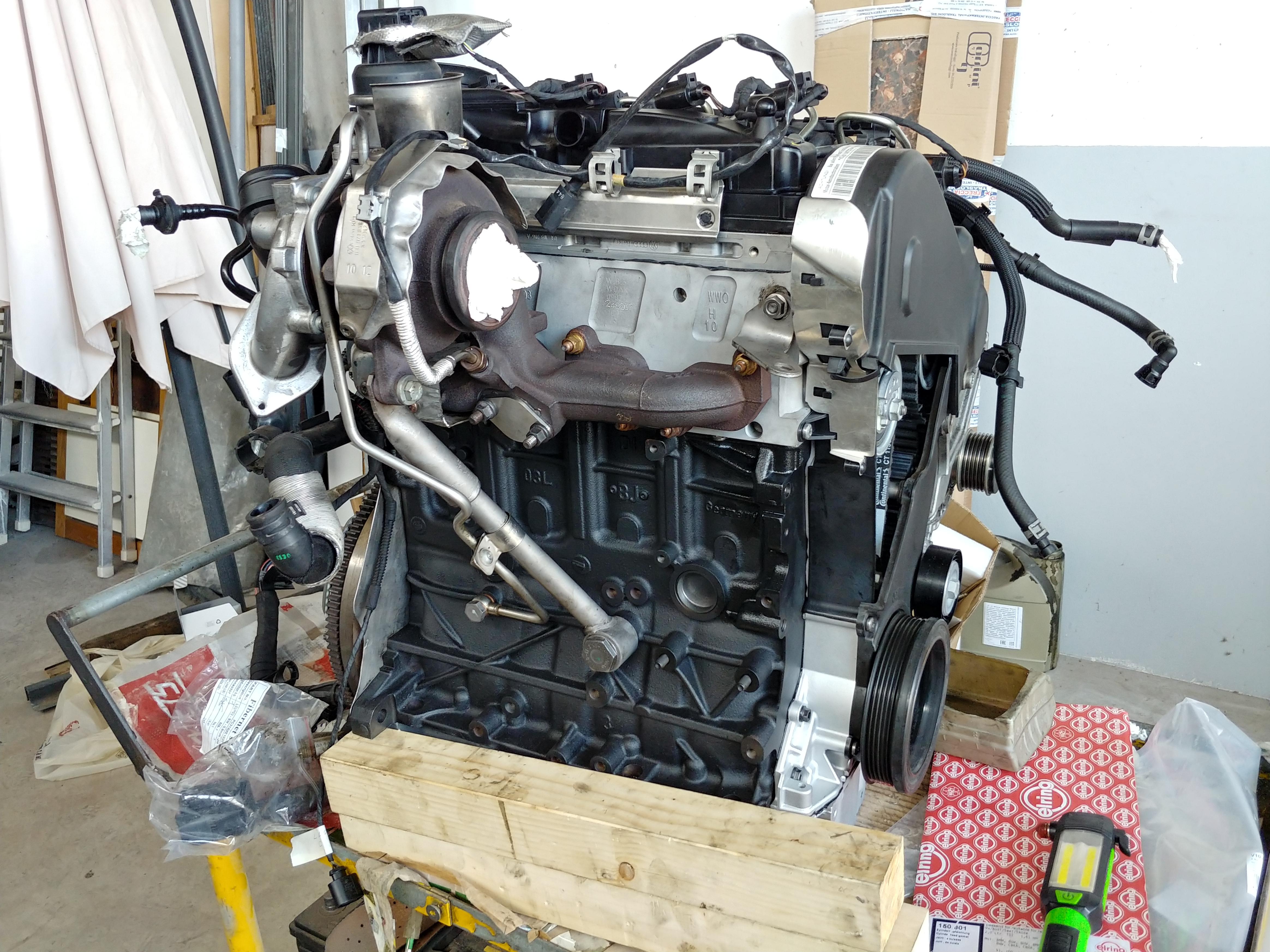

Buongiorno a tutti, anche se l'argomento non ha suscitato grande interesse riporto il risultato.

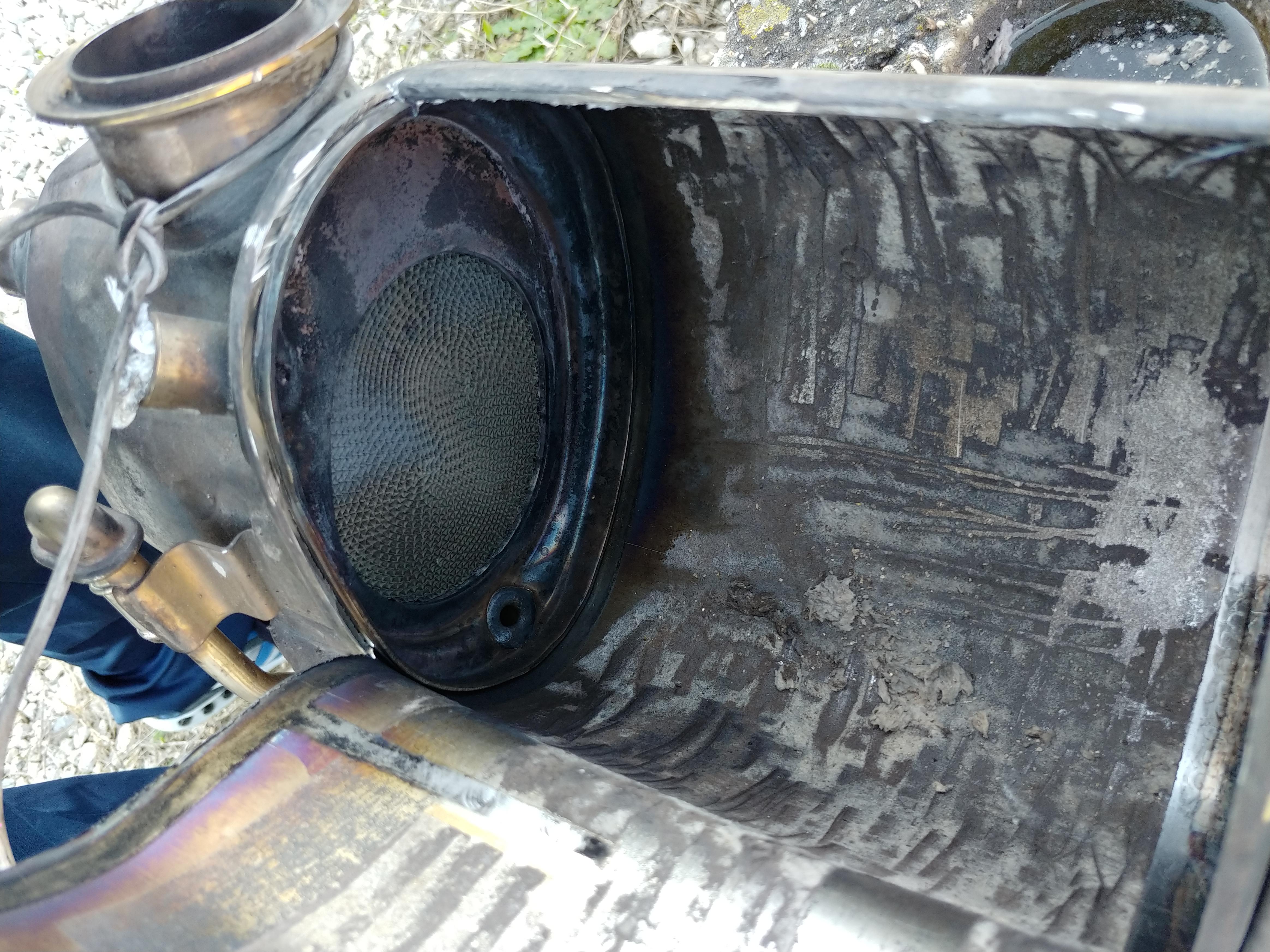

Dopo aver sostituito il motore con nuovo/rettificato ho rimosso tutto l'impianto EGR e svuotato il DPF(conservando il catalizzatore).

Percorsi quasi 2000km la macchina va benissimo, nessuna rigenerazione con contatori intasamento DPF fissi a 0.
Unico dubbio riguarda l'odore allo scarico, nonostante l'assenza di fumosità sembra essere più maleodorante di un'auto priva di catalizzatore....Mi sorge il dubbio sia presente ancora qualche post iniezione, cosa ne pensate?
