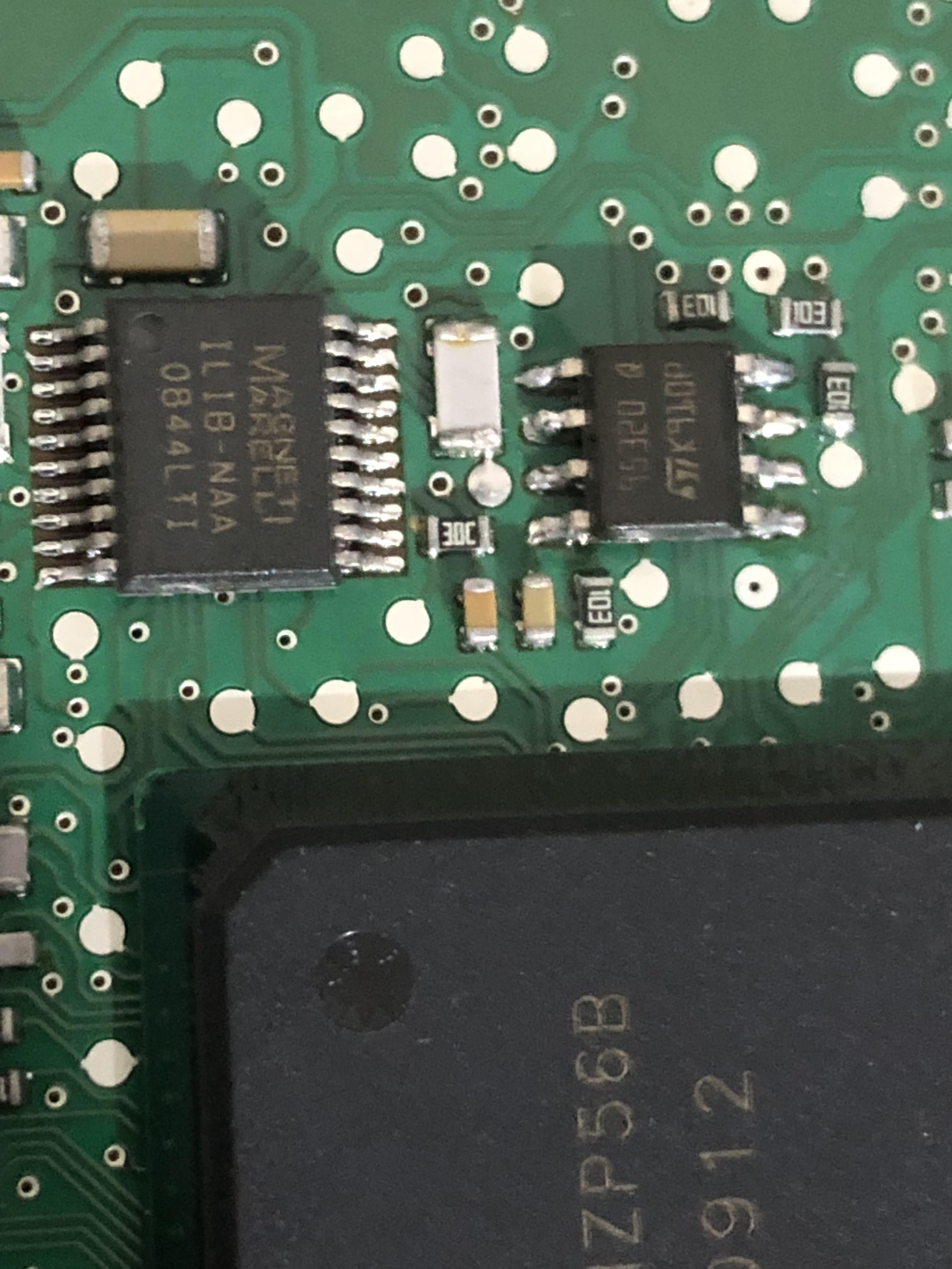

mi dice che per fare immo off devo leggere la 95320,perfetto faccio dissaldare con saldatore ad aria calda è leggiamo con apposito programmatore,prendo il file originale,lo salvo poi prendo il file e lo processo con ecuvonix,risaldiamo il tutto poi rimontiamo il tutto,il veicolo non parte.
non parte neanche più mettendo il file originale.....

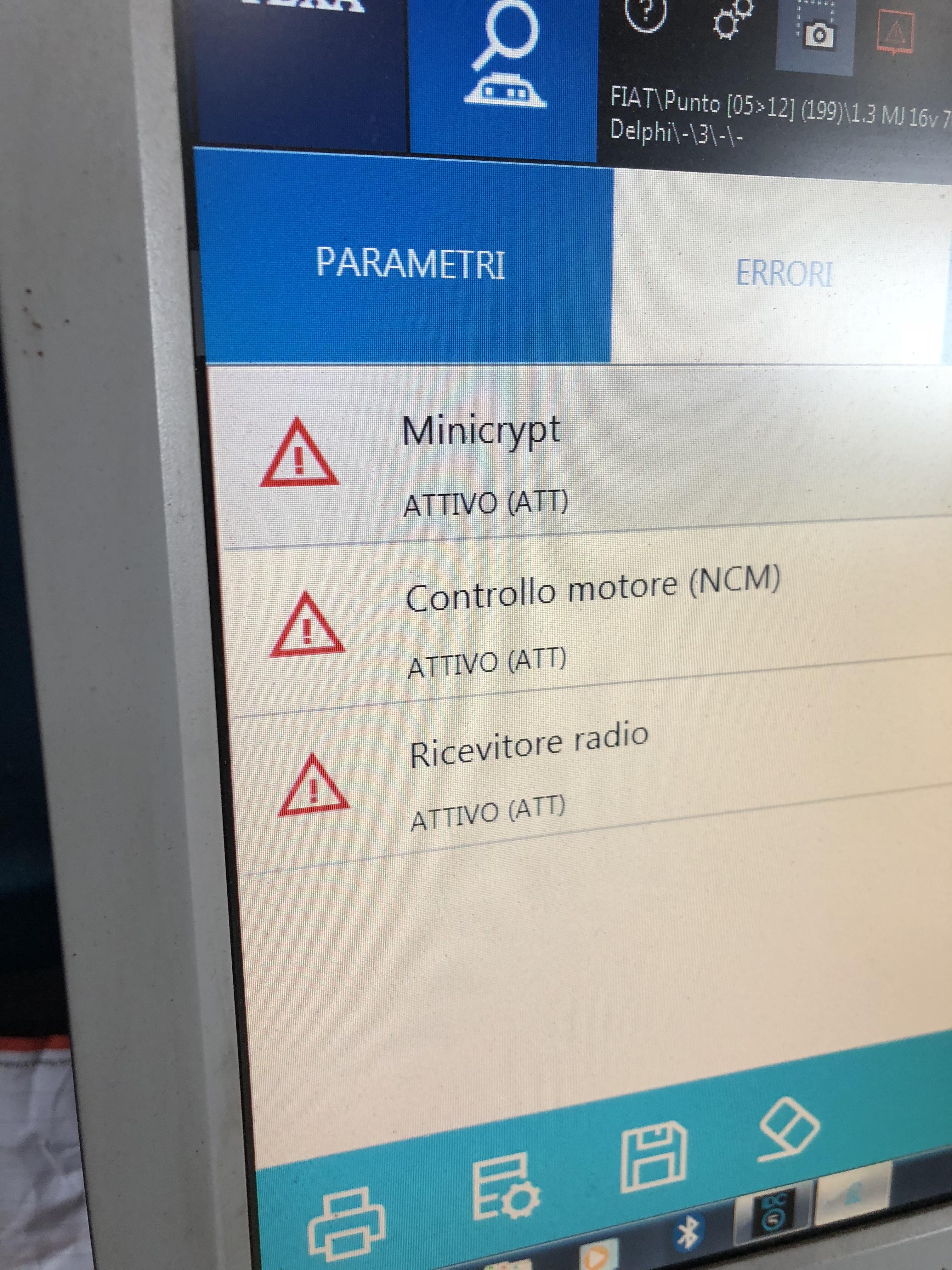

Ed in diagnosi
prima quando il veicolo partiva normalmente mi dava 2 errori, pero’ da quando abbiamo messo mano alla centralina , se ne è aggiunto un terzo problema, la voce minicrypt
qualcuno mi potrebbe dare una mano perfavore per cercare di risolvere il problema??

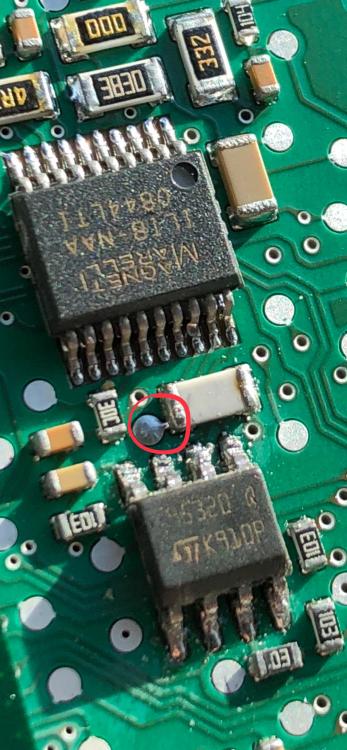

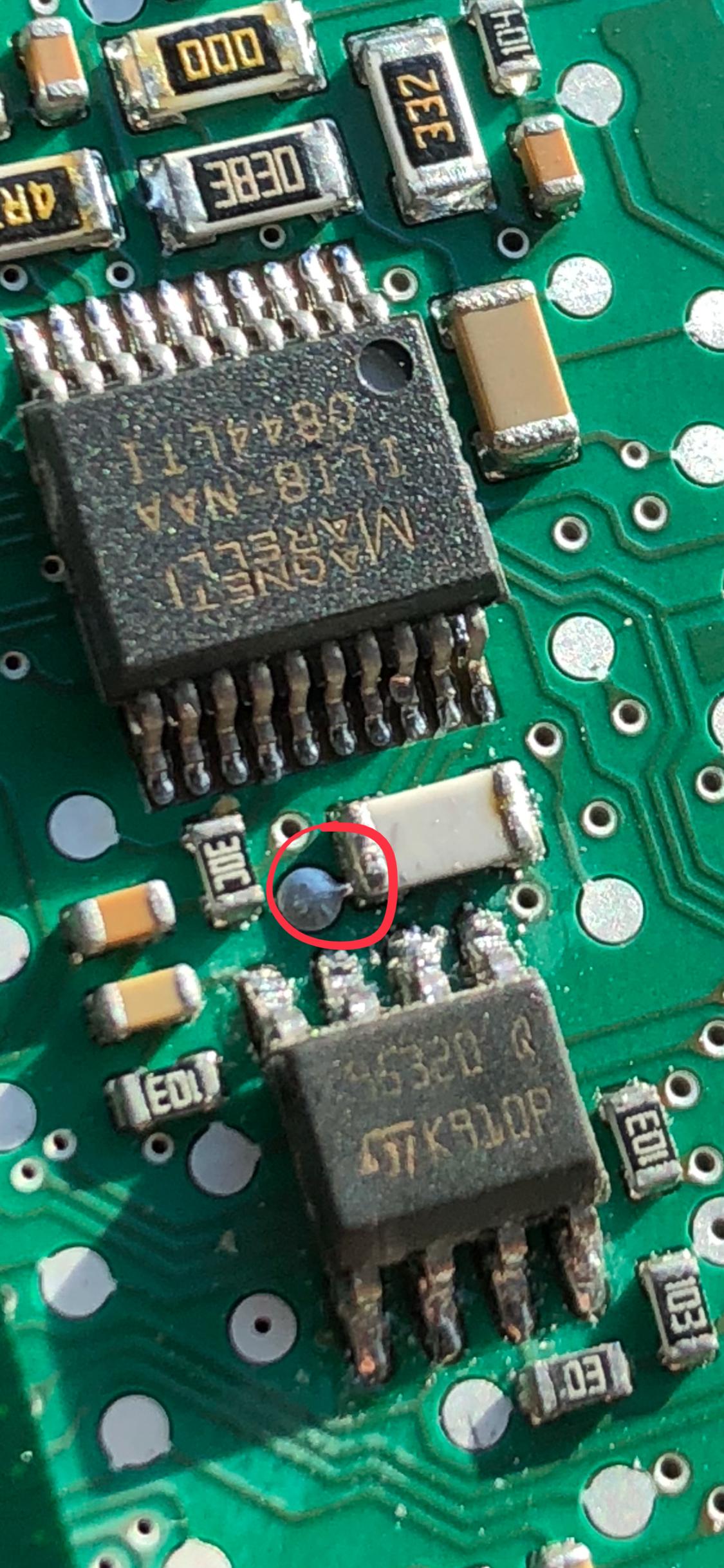

Una cosa che ho notato e vorrei chiedervi,.io noto un contatto tra 2 componenti, che forse a parer mio non dovrebbero toccarsi, magari qualcuno riesce a darmi info in più????
allego foto del presunto contatto
e degli errori
Prova a togliere quello stagno! E riprova. Secondo me ti è volato qualche pezzo di stagno nelle operazioni di saldatura. P.s. Per immo off, ti conviene farlo falla flash. Sulla eeprom non sempre funziona

Vorrei solo assicurarmi che quella saldatura è errata ... non c’è modo per avere qualche foto ??
