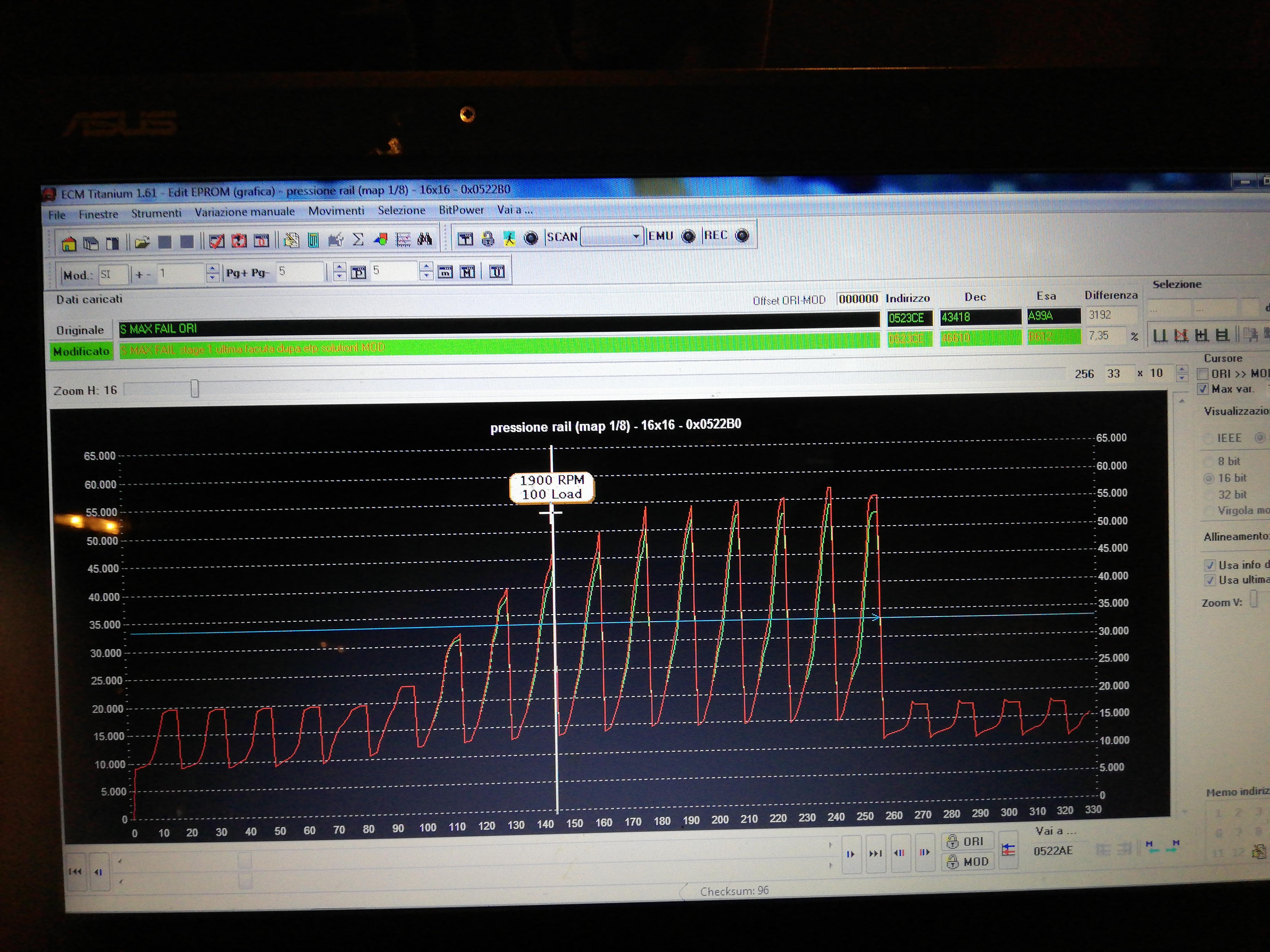

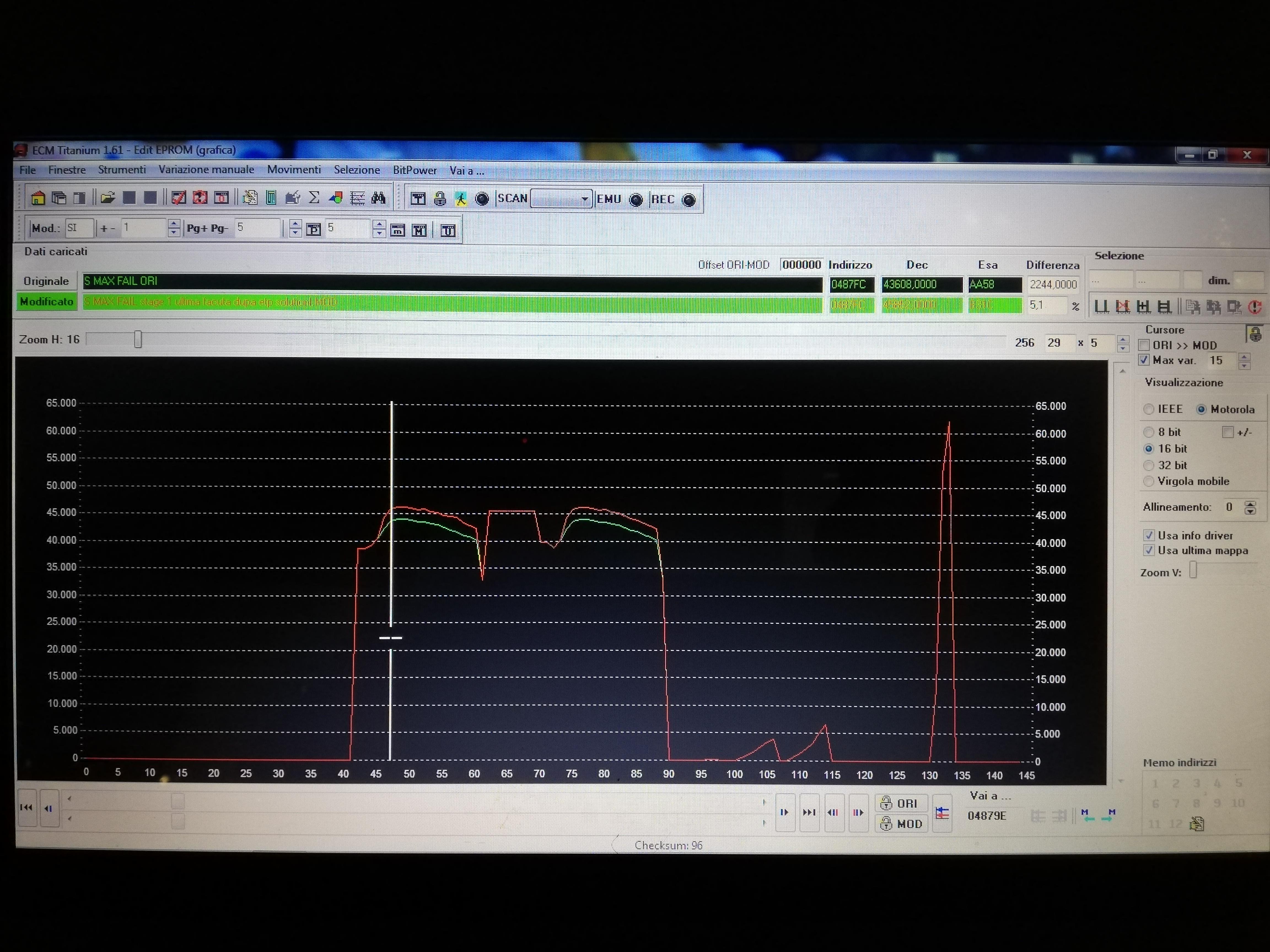

Il 6/11/2019 at 18:10 , DIACONAU IIONUT ha scritto:
Qui 5,2. Fino a fine mappa 6,5

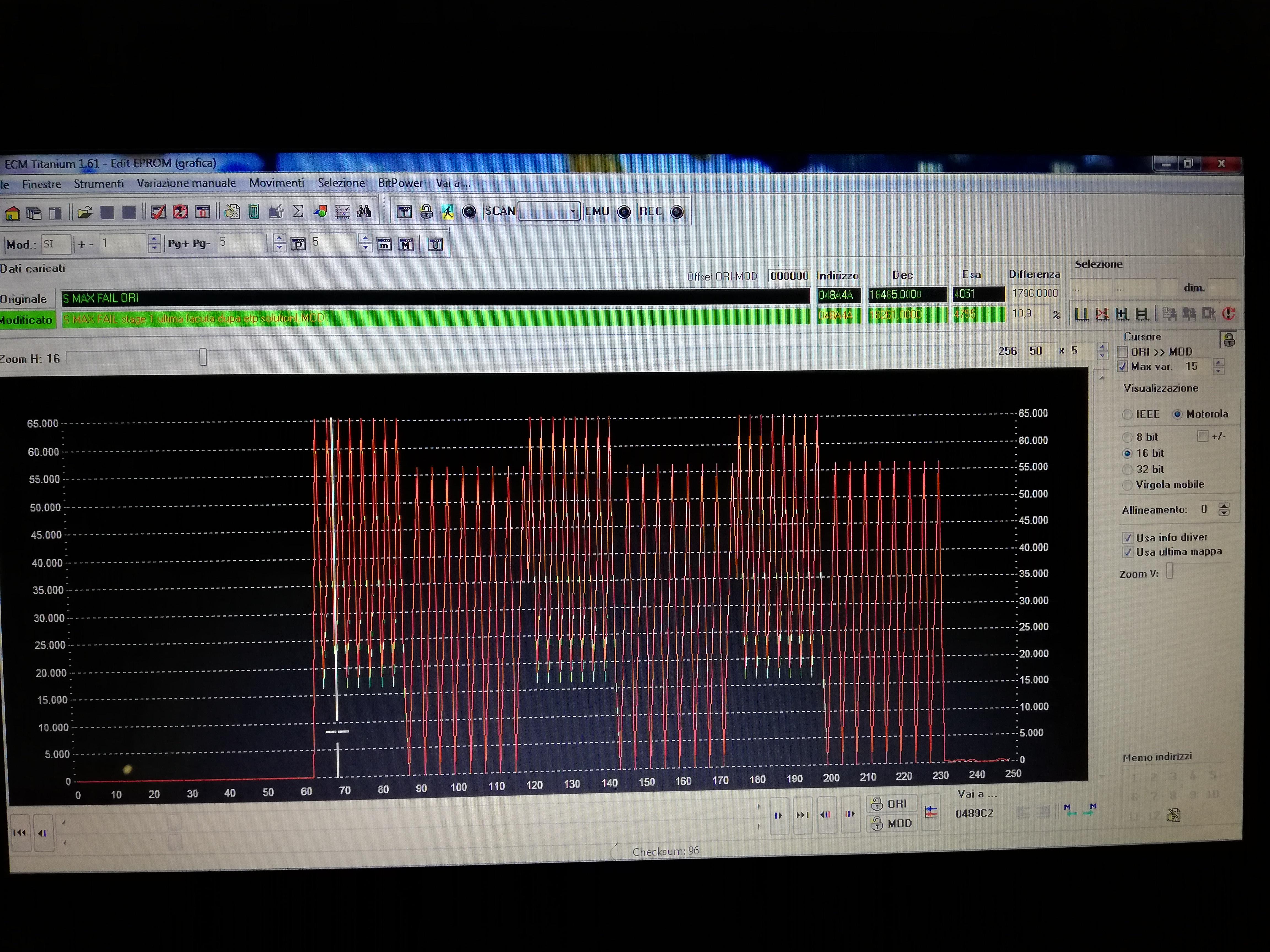

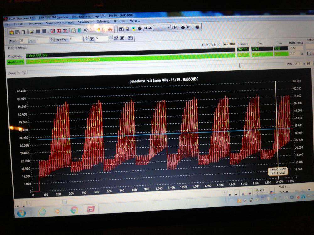

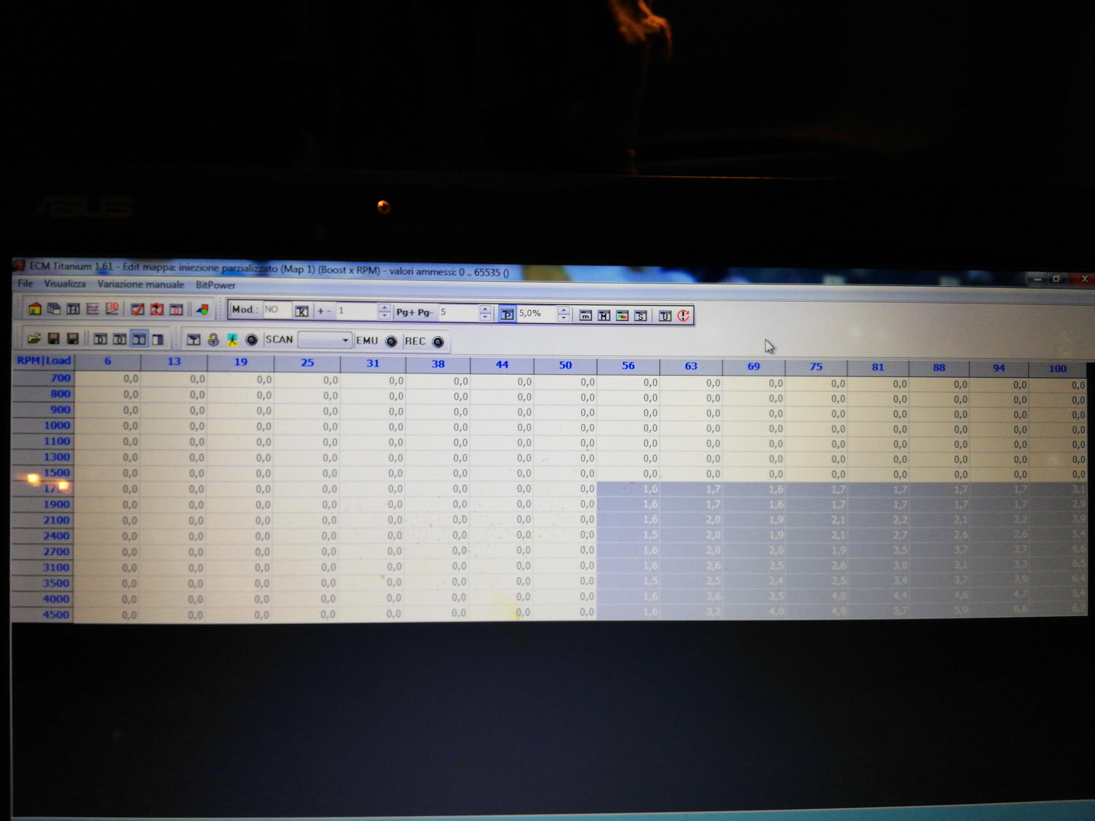

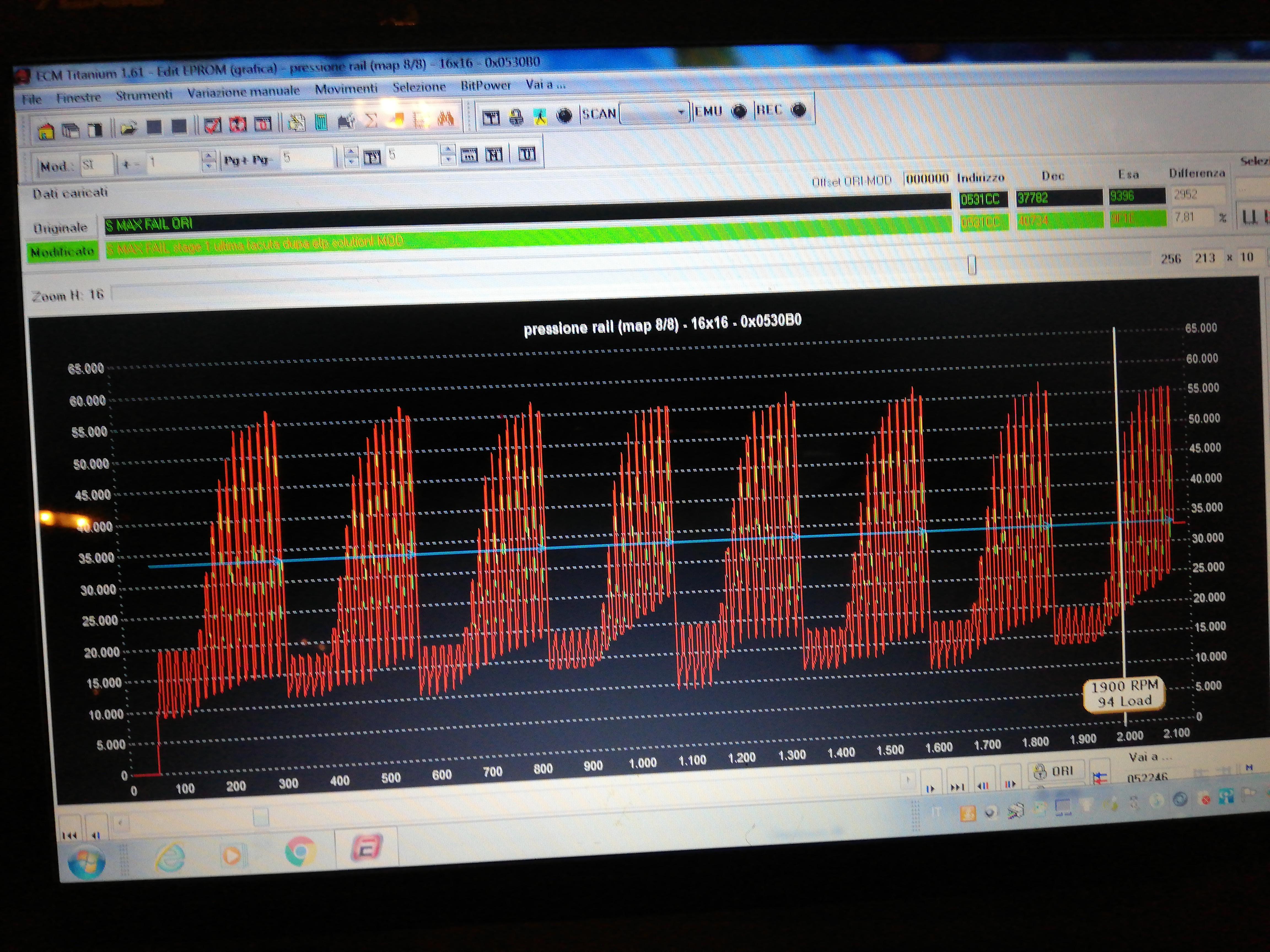

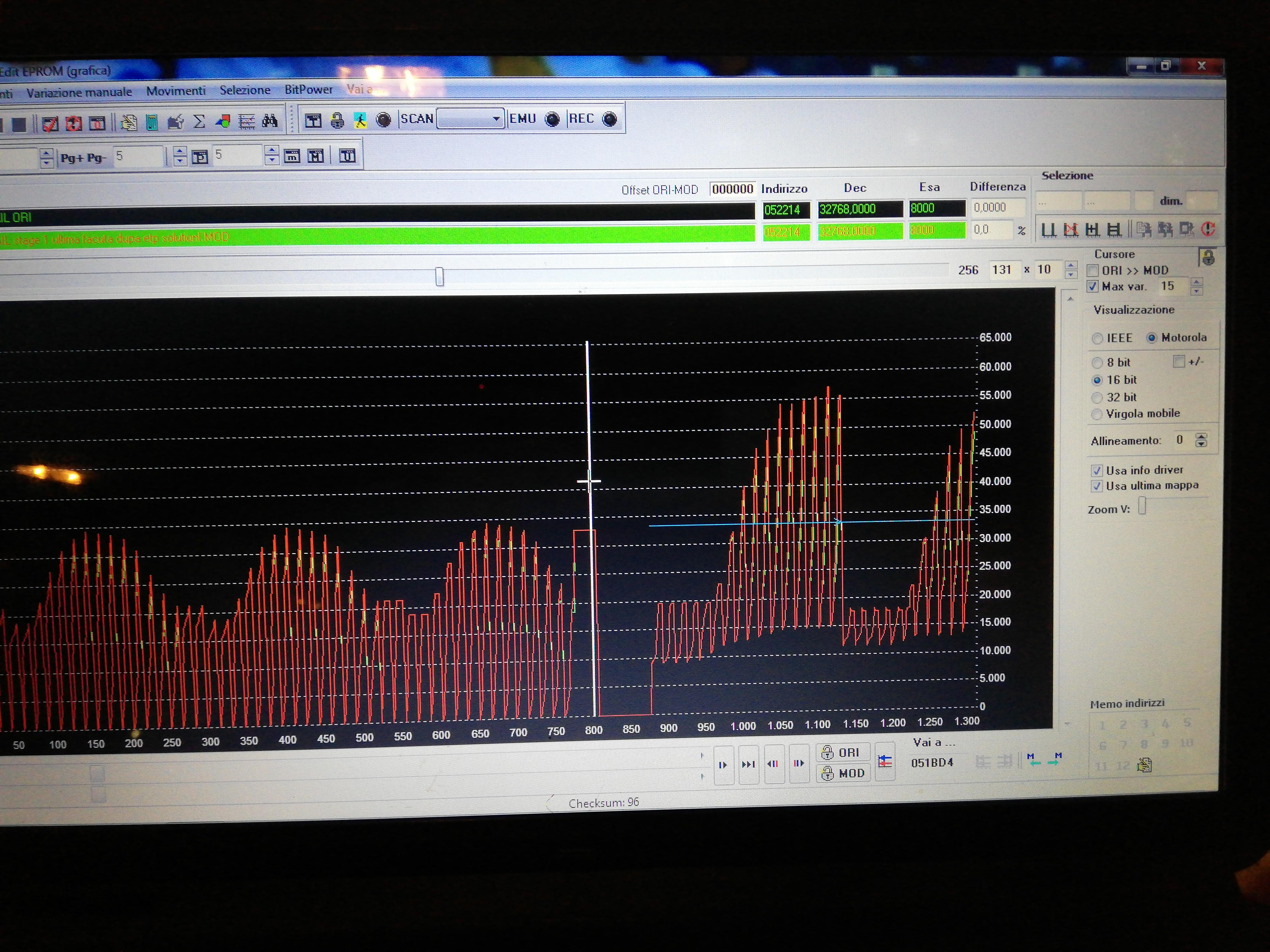

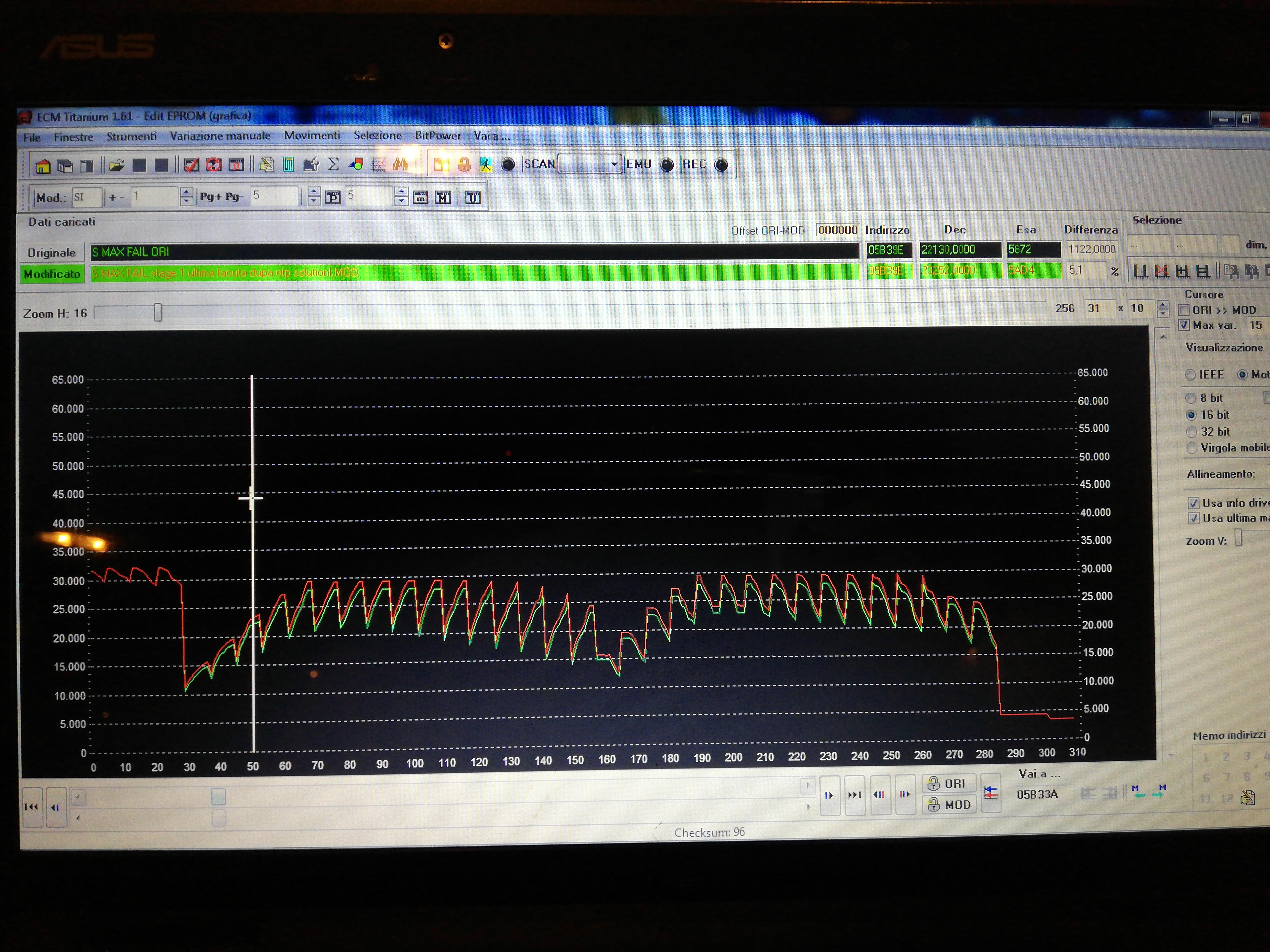

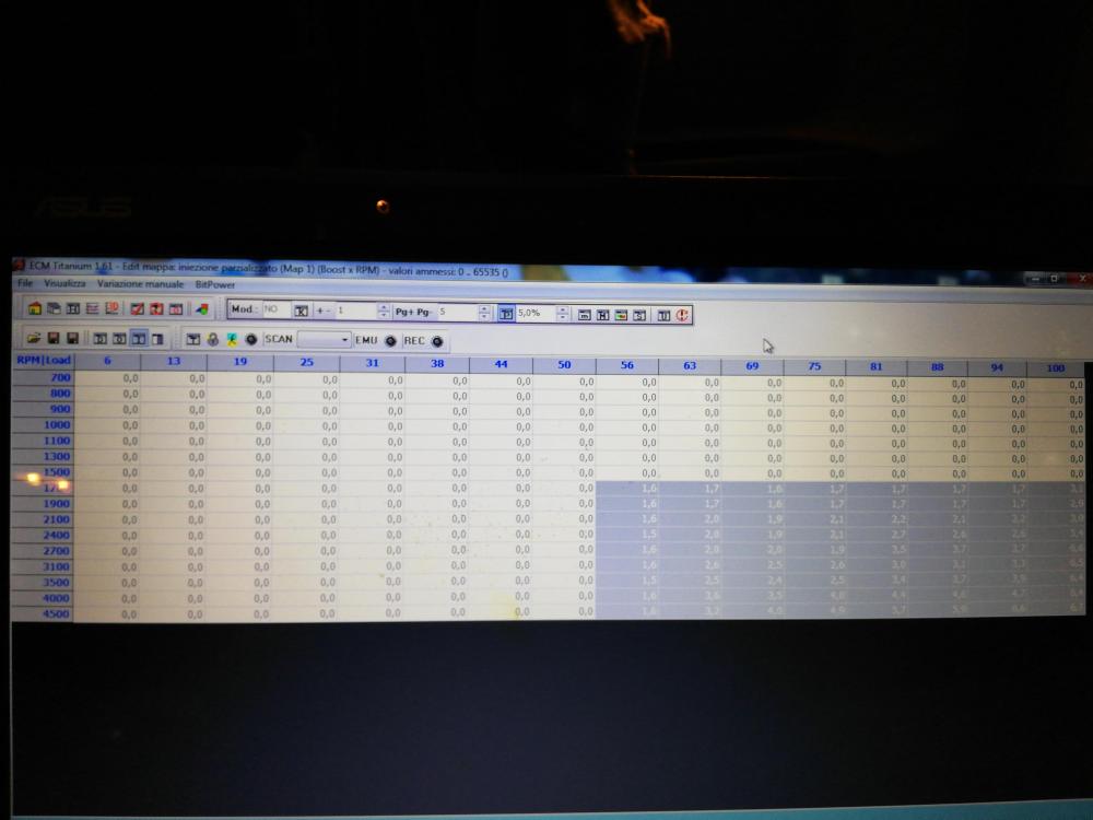

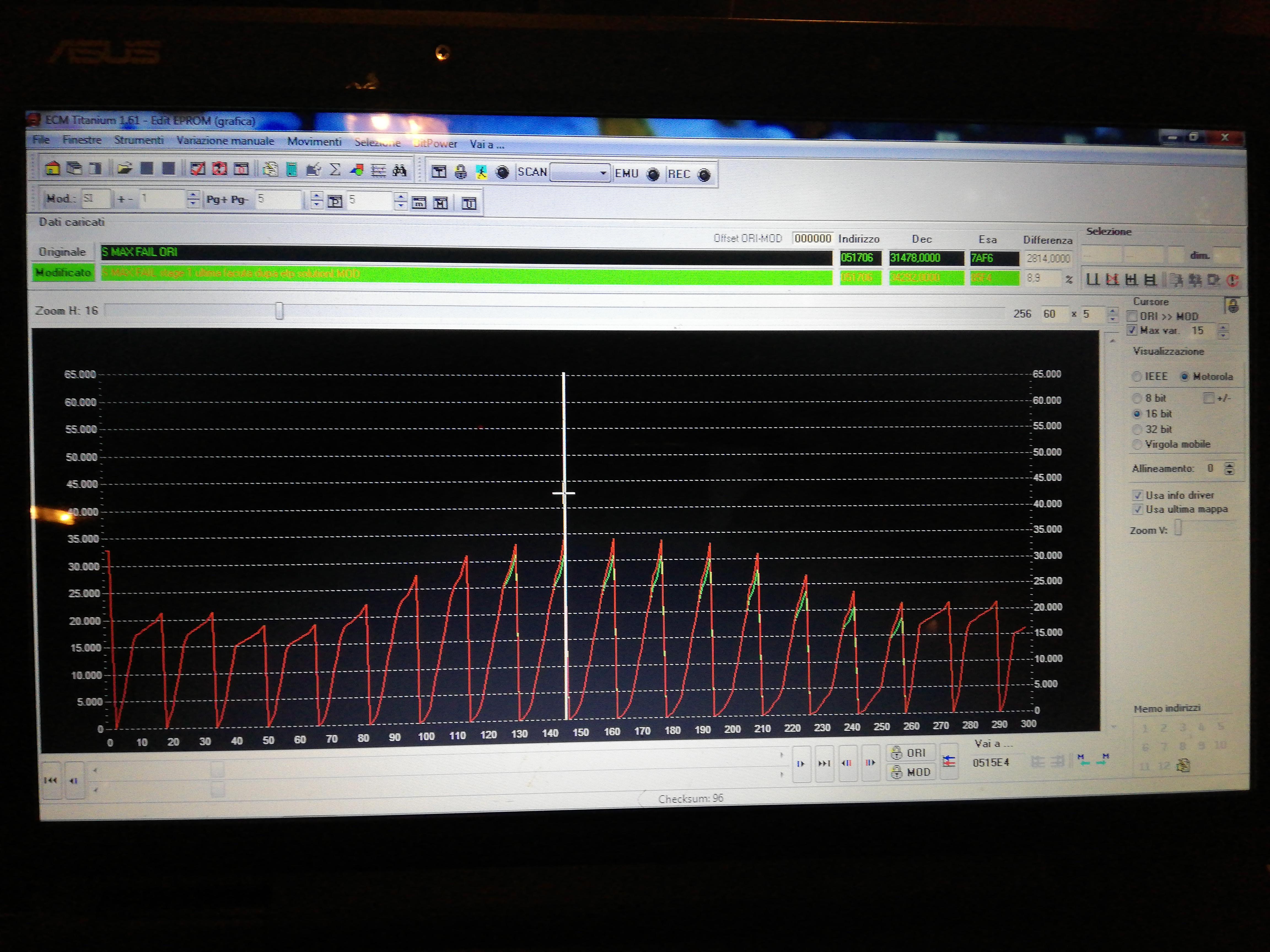

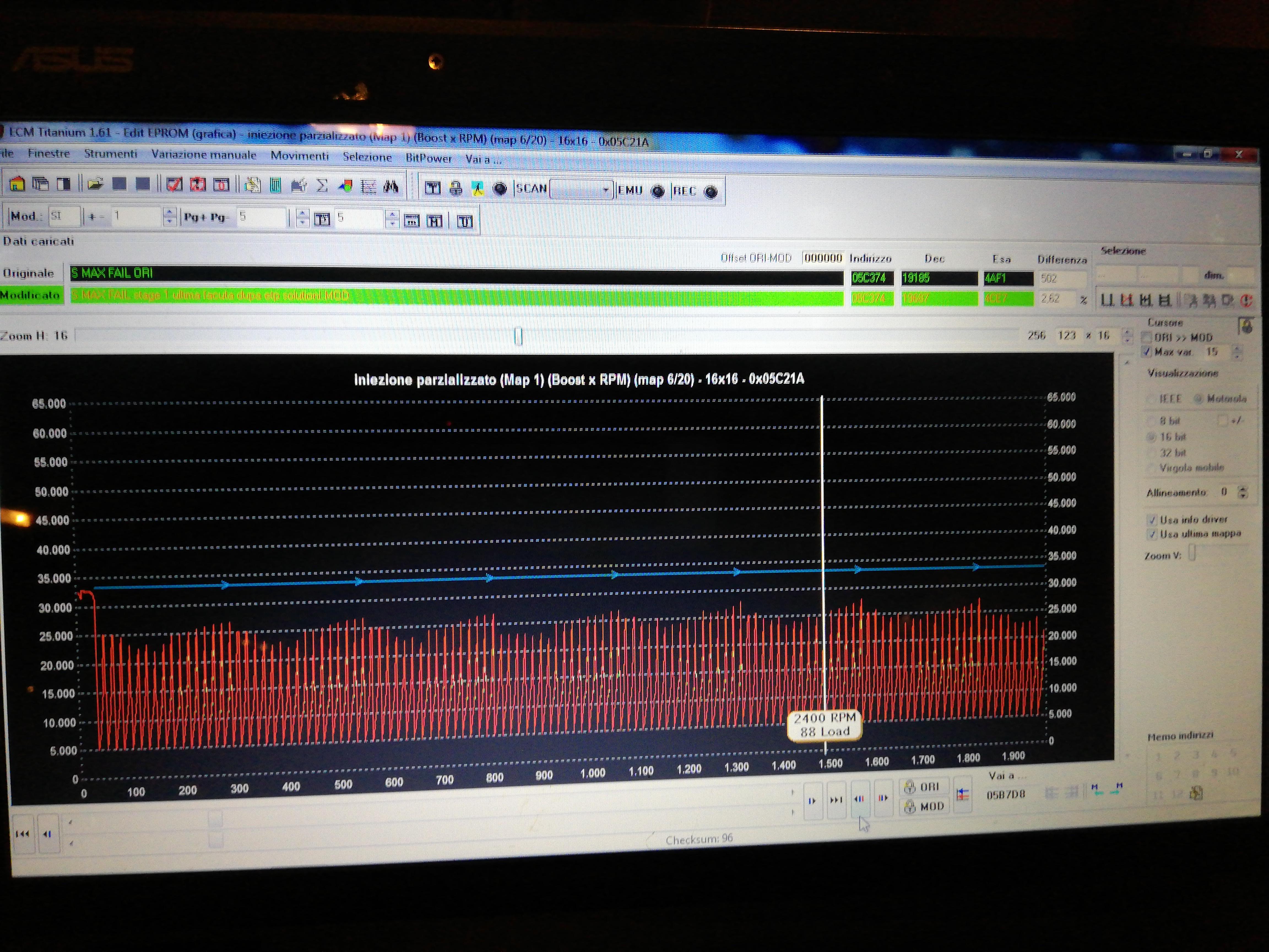

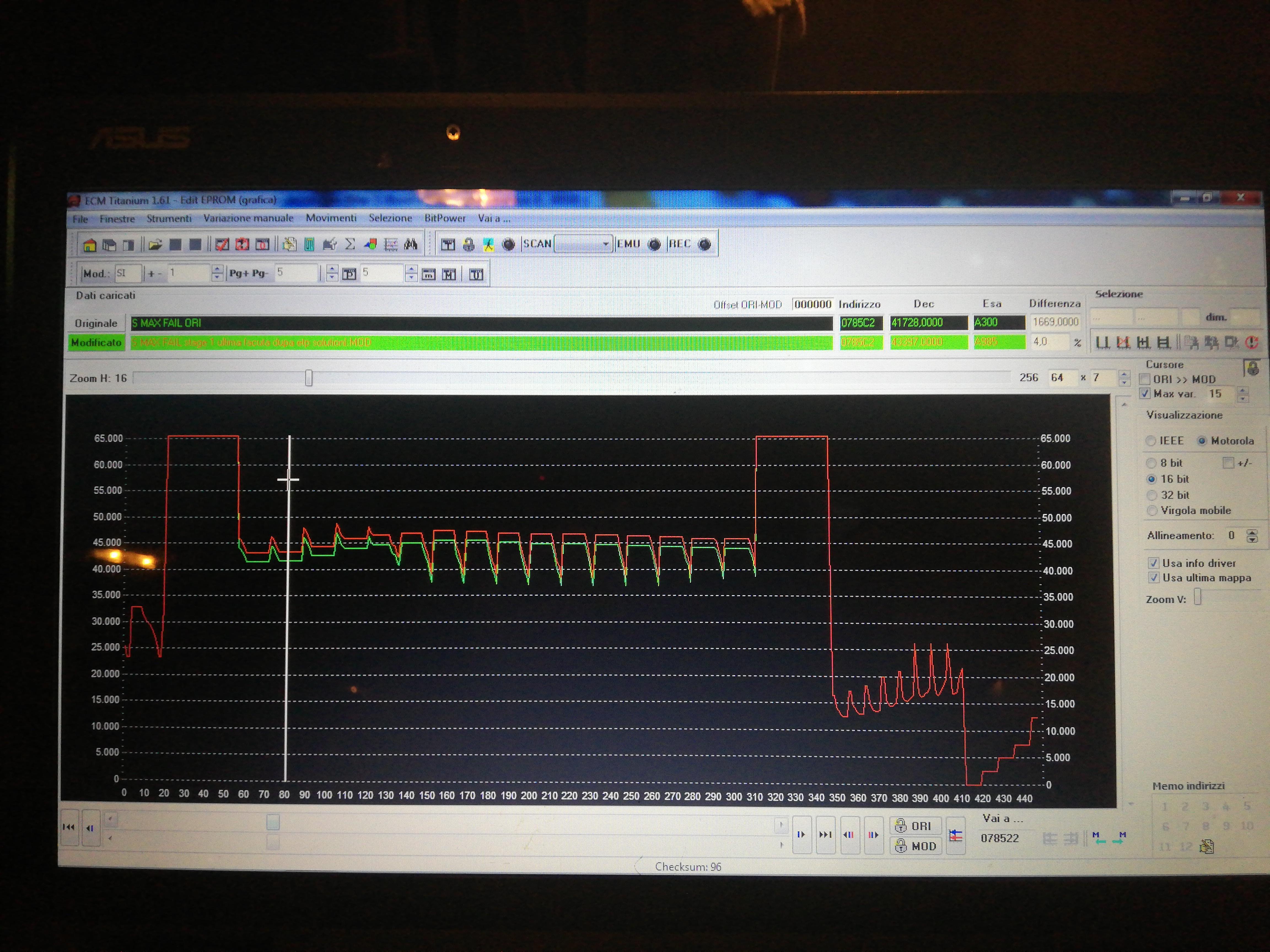

Scusate ragazzi per favore qualcuno mi sa dire se queste due mappe lavorano con il cambio perché il cambio è automatico e quando accelero il motore va su di giri ma la macchina non parte. Pippo come li tassero le frizioni, è un cambio durashift con convertitore di coppia. Per caso la prima mappa e modalità Drive e la seconda Sport?
Questo su  di giri e causato da quando hai rimappato o lo faceva prima?

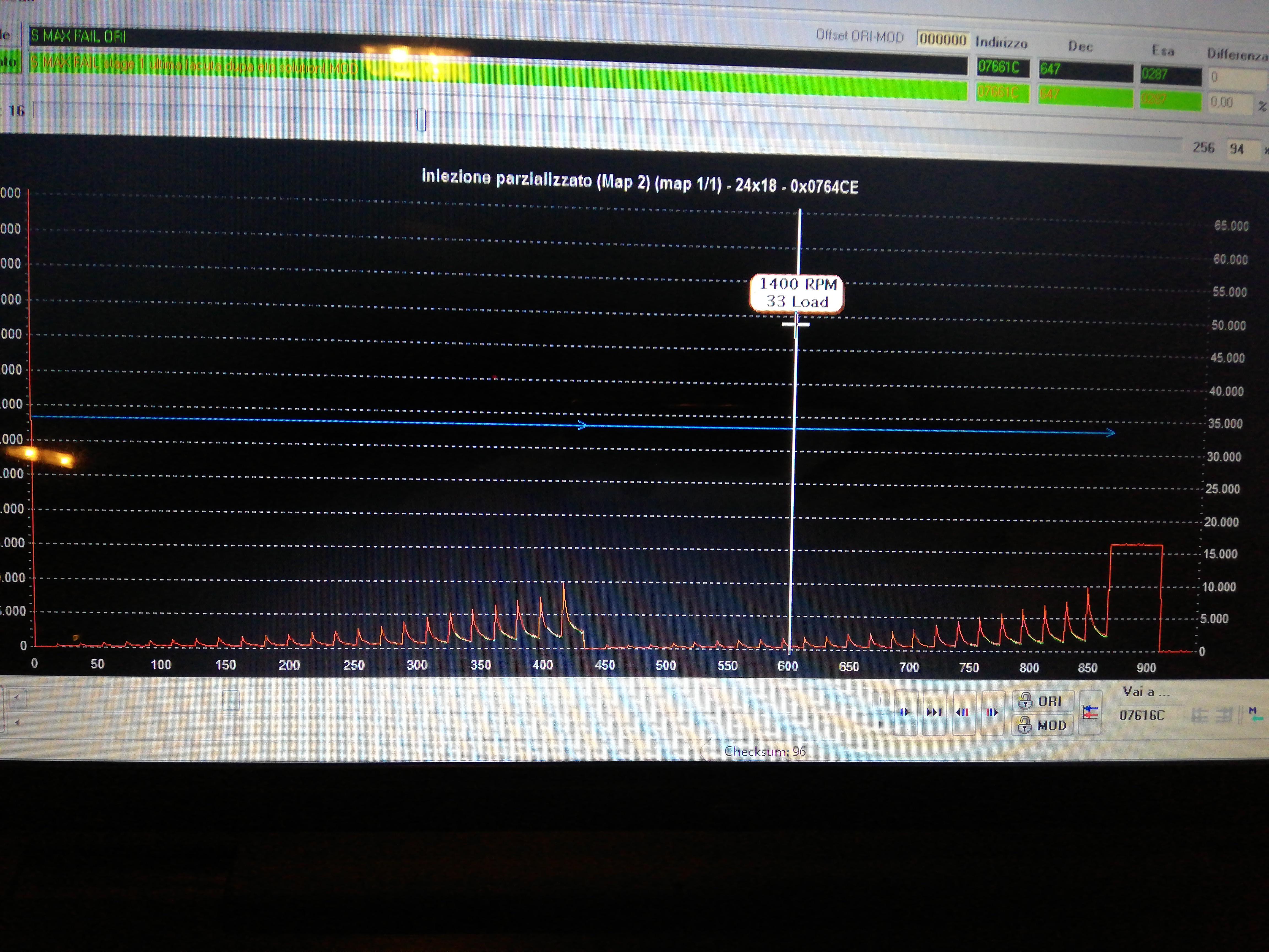

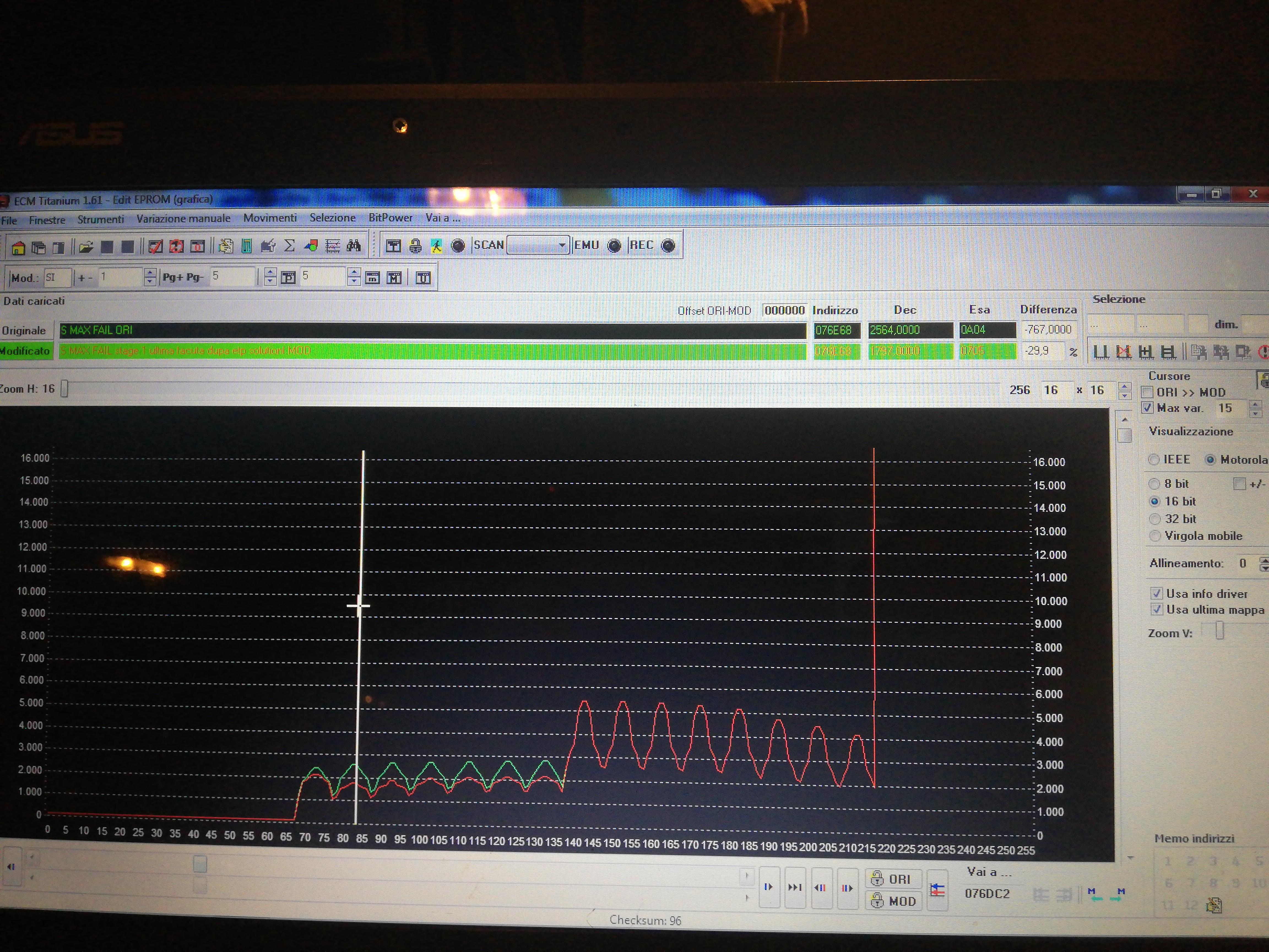

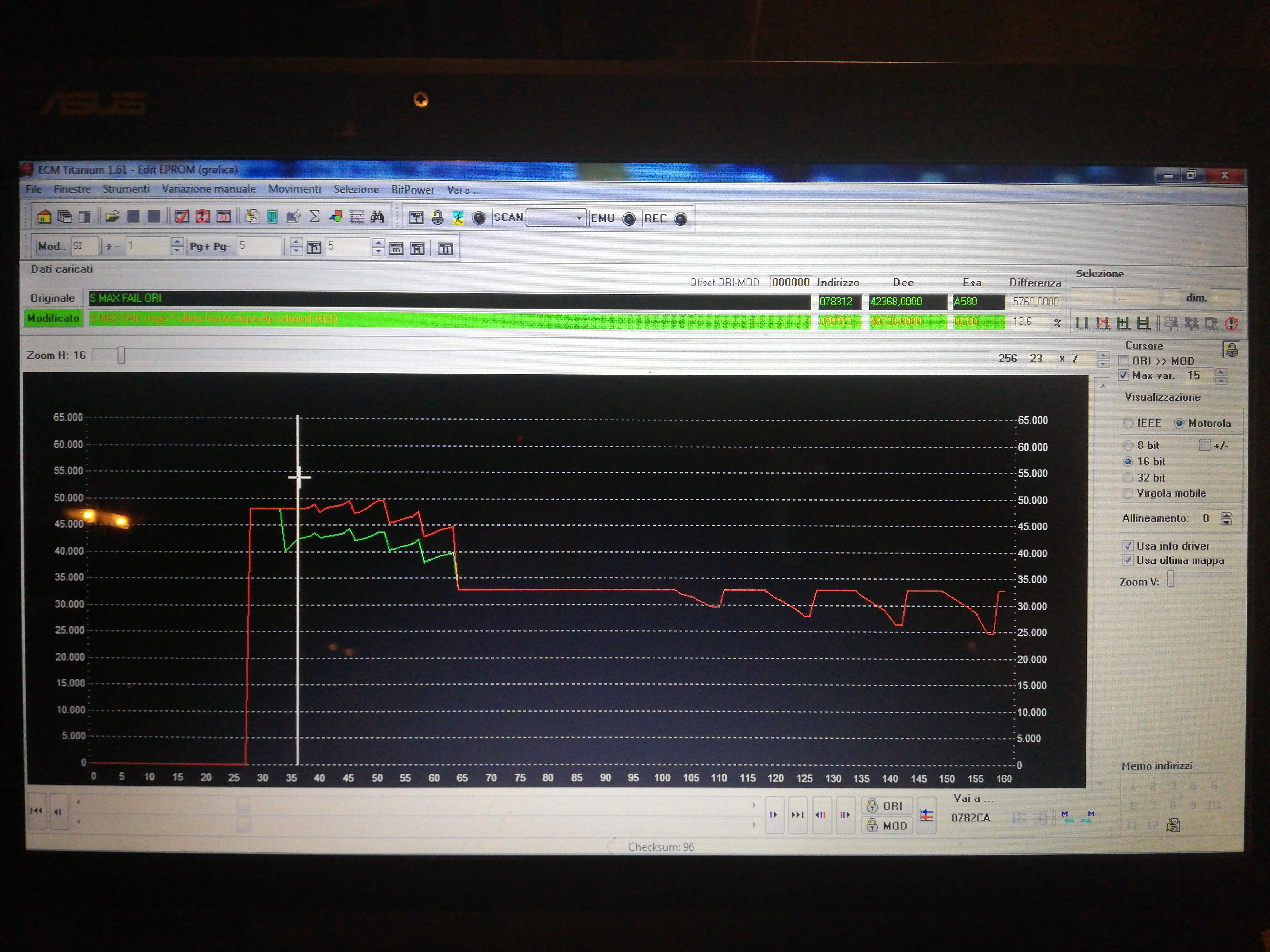

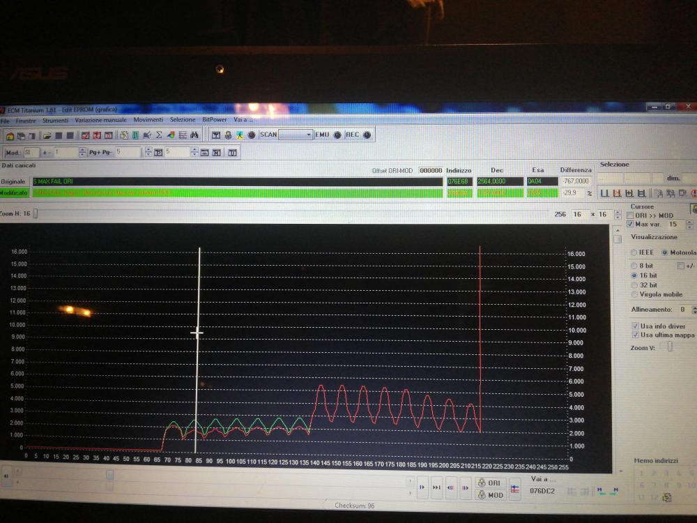

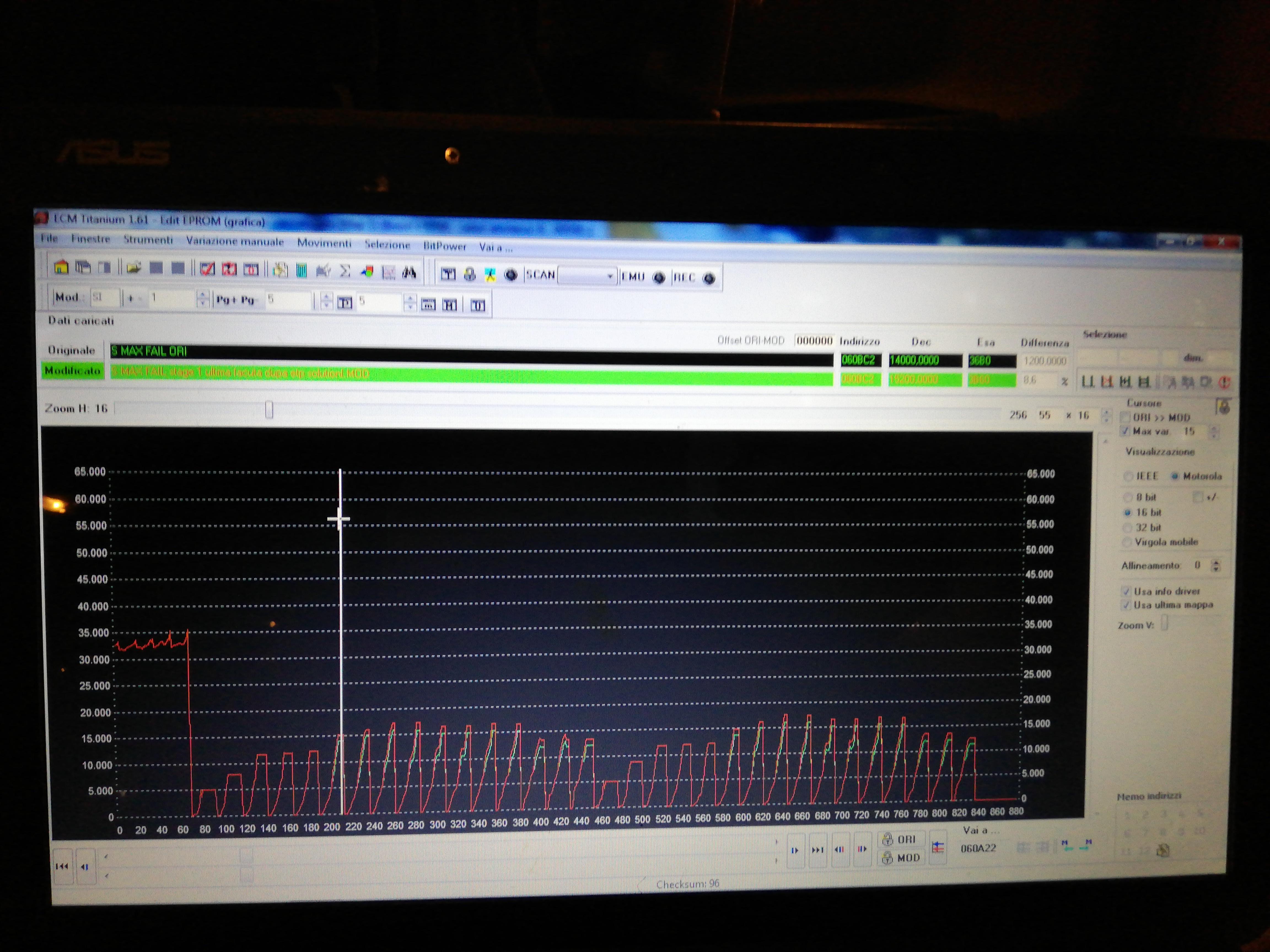

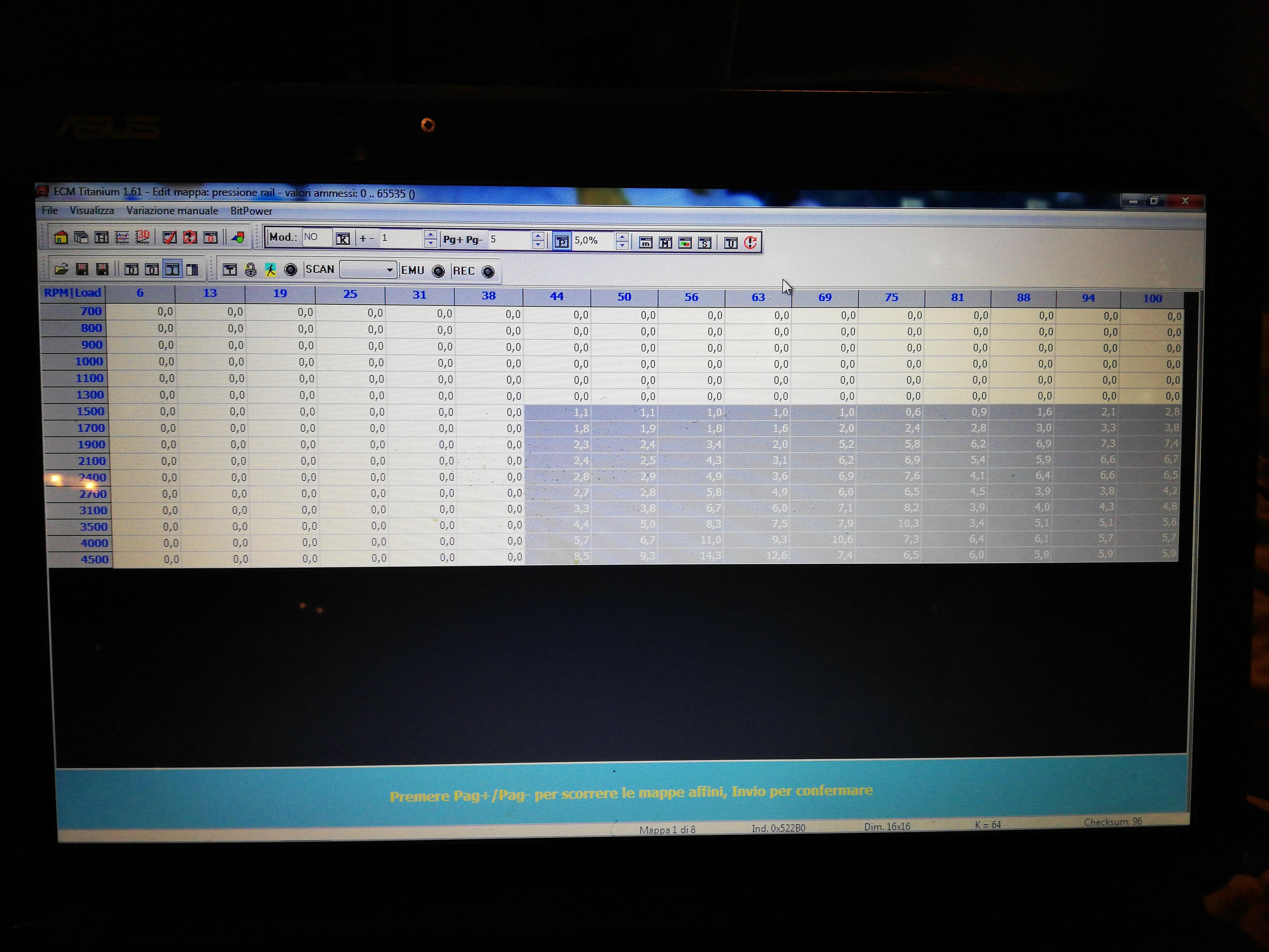

11 minuti fa, DIACONAU IIONUT ha scritto:
da quando o rimapato

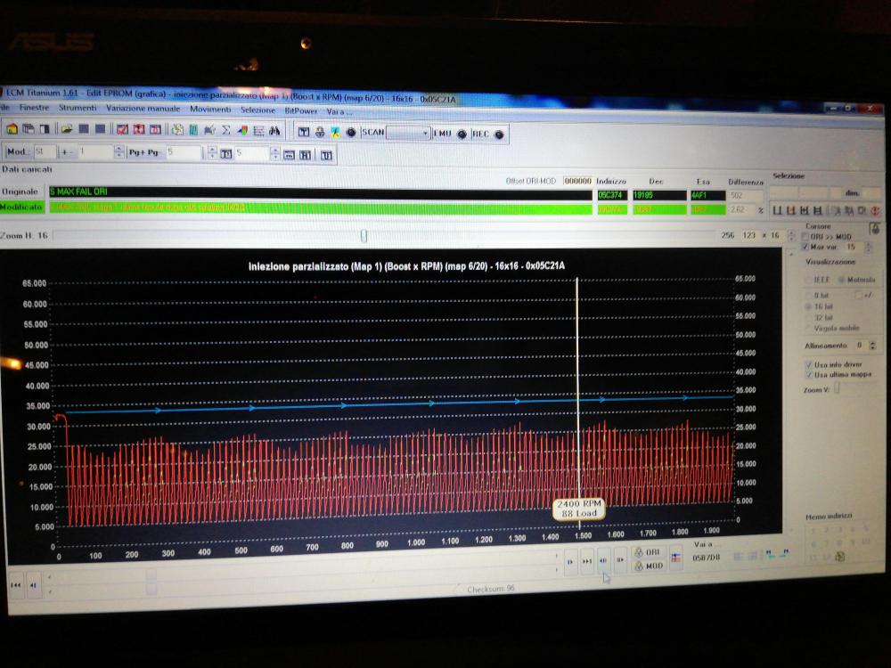

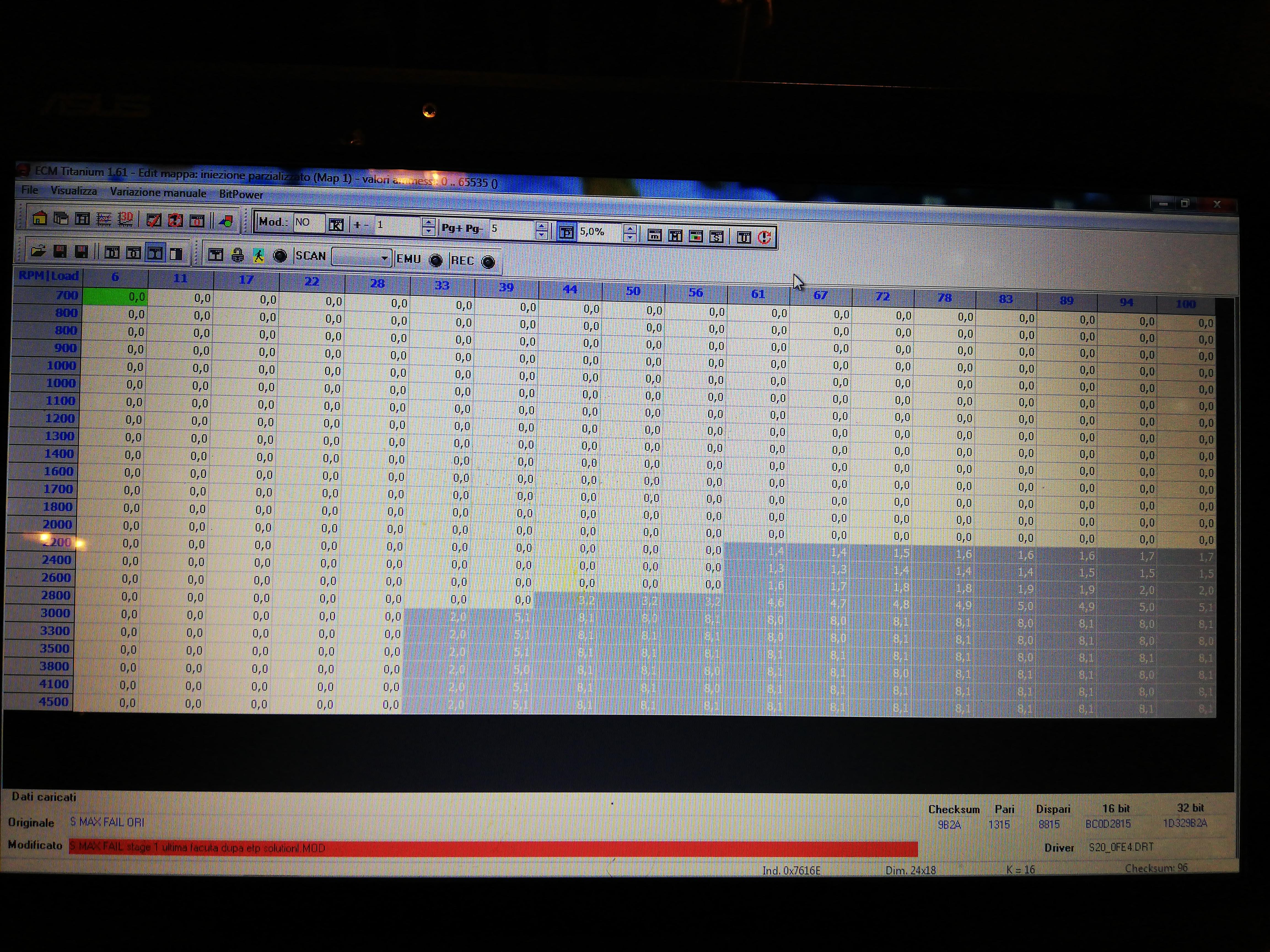

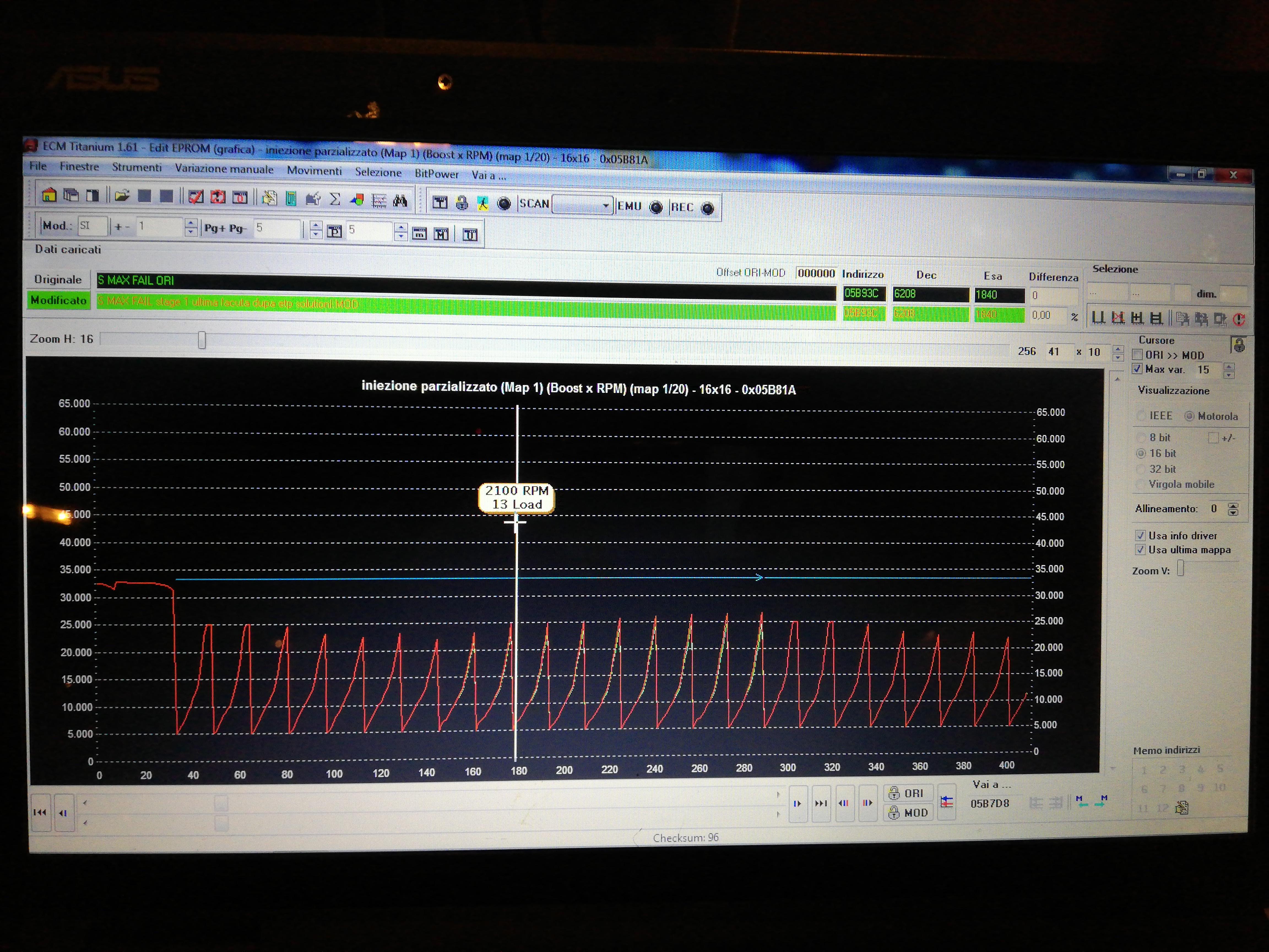

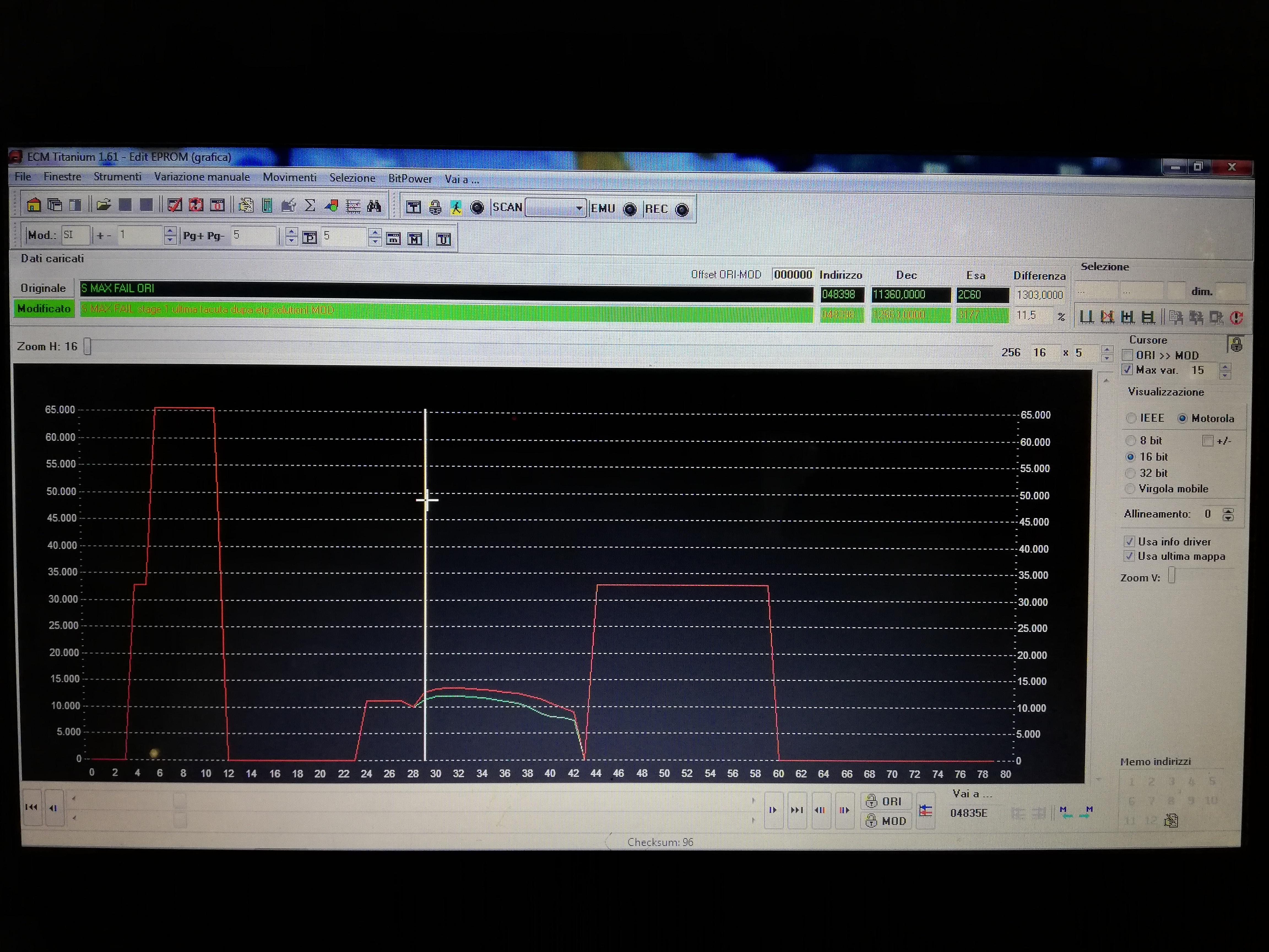

Ti avevo consigliato di rimappare sole le mappe che ti faceva visualizzare ecm titanium ma questo non vuol dire che se escono 10 indirizzi li devi modificare tutti.....
manda uni screen degli indirizzi per capire cosa si può fare
