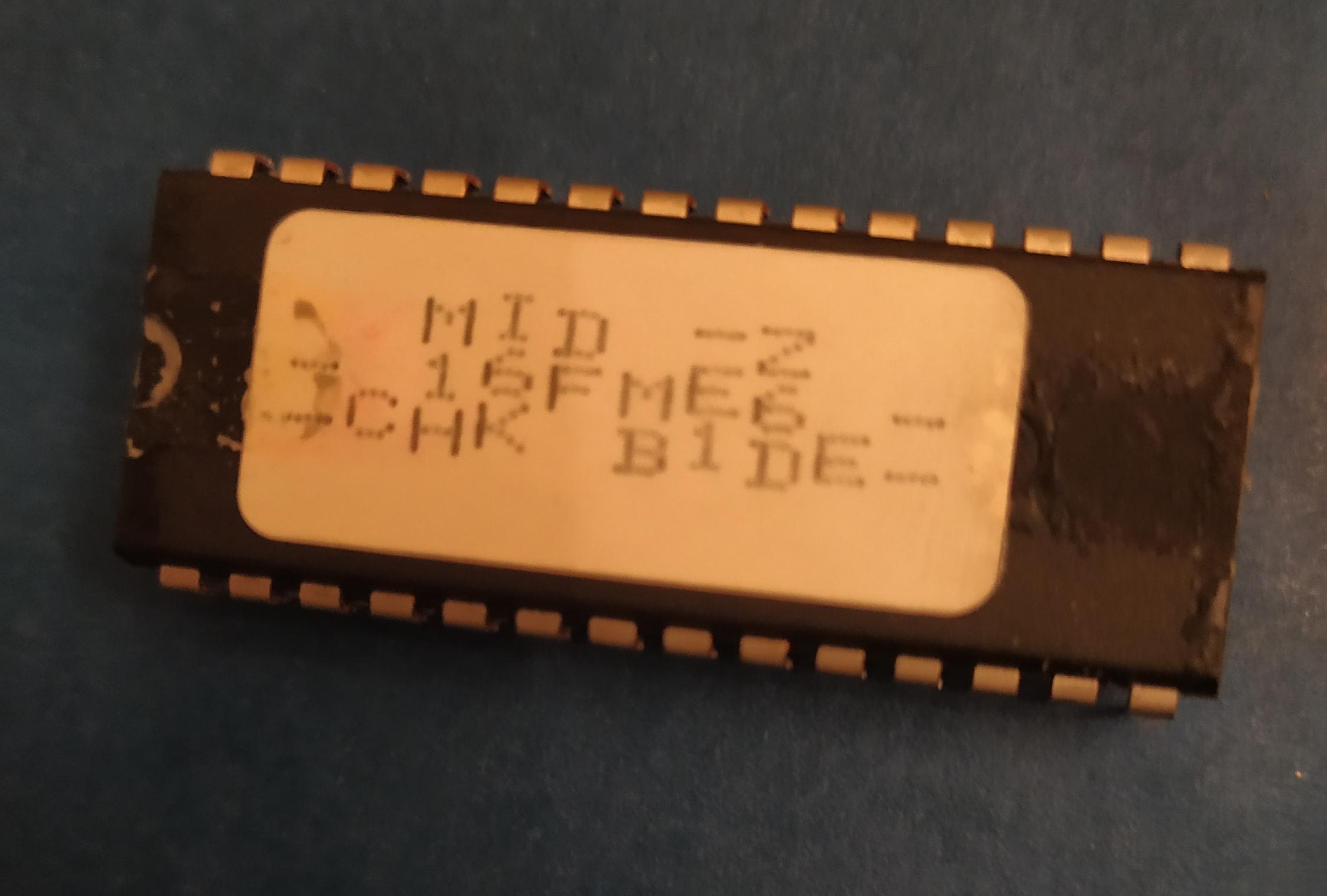

peppect84 Inviato 14 Novembre 2019 Autore Inviato 14 Novembre 2019 Niente, nella fretta avevo attaccato male il connettore della centralina, risolto 😋 adesso devo dedicarmi alla rimappatura, non so se interessa a qualcuno, eventualmente se volete e vi interessa vi posso postare il file originale. il chip è un st 27c512, un pò diverso rispetto a quelli che ho visto online... non ho trovato la finestrella per la cancellazione tramite raggi UV, è normale? Ovviamente sotto la carta appiccicata non ci stava la finestrella... in questo caso come si fà?

peppect84 Inviato 14 Novembre 2019 Autore Inviato 14 Novembre 2019 ciao @lupotto, ho rimosso l'integrato, l'ho letto ed ho il file salvato, leggevo però in un altro forum che se carico il mio file modificato la centralina entra in protezione perchè riconosce che il codice checksum è cambiato, quindi è necessario disattivare questa verifica, tu che l'hai già fatto sai dirmi quale bit andare a modificare? Il mio chip è quello che ho postato un pò più su, se metto un altro chip leggermente diverso la centralina trova difficoltà nella lettura? ovviamente sempre un ST 27c512 ma invece di essere il modello in foto prenderei quello cancellabile tramite uv invece di prendere quello cancellabile tramite programmatore
lupotto Inviato 20 Novembre 2019 Inviato 20 Novembre 2019 Il 14/11/2019 at 21:23 , peppect84 ha scritto: ciao @lupotto, ho rimosso l'integrato, l'ho letto ed ho il file salvato, leggevo però in un altro forum che se carico il mio file modificato la centralina entra in protezione perchè riconosce che il codice checksum è cambiato, quindi è necessario disattivare questa verifica, tu che l'hai già fatto sai dirmi quale bit andare a modificare? Il mio chip è quello che ho postato un pò più su, se metto un altro chip leggermente diverso la centralina trova difficoltà nella lettura? ovviamente sempre un ST 27c512 ma invece di essere il modello in foto prenderei quello cancellabile tramite uv invece di prendere quello cancellabile tramite programmatore io ti consiglierei di acquistare una memoria nuova sulla quale leggere e scrivere in tranquillità e conservare quella che hai smontato, se non errò si potrebbe accendere la spia mil per l'errore del code ma il motore dovrebbe girare tranquillamente, al momento non posso dirti di più dovrei trovare vecchie discussioni però la prova la potresti fare perché conservi comunque la tua memoria originale. P.s. con quale programmatore lavori, fammi sapere.
peppect84 Inviato 20 Novembre 2019 Autore Inviato 20 Novembre 2019 @lupotto lavoro con un TL866II Plus Originale. Qualcuno mi spiegava però che c'è un modo per non far accendere questa spia. Bisogna disabilitare il controllo checksum da mappa modificando alcune curve. Ma non so quali curve bisogna modificare...
peppect84 Inviato 23 Novembre 2019 Autore Inviato 23 Novembre 2019 Ragazzi ho modificato la mappa e devo dire che la macchina ora va molto meglio... Rimane solo il checksum da sistemare Ho modificato alcune aree in cui ci stava 00 o FF per riportare le ultime 4 cifre uguali ma nonostante tutto mi continua ad accendere la spia in auto... dove sbaglio?
