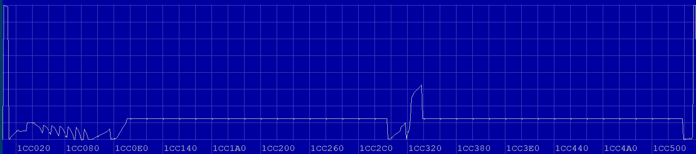

Ciao a tutti vorrei un parere sulla mia mappa informata, anche qualche consiglio. grazie
147 120cv edc16c39 - 882 - 722 2 MB · 4 downloads 1 MAPPA INFORMATA FINITA 2 MB · 4 downloads
Ciao la mappa che hai fatto in questione non e' completa in quanto per ottenerne una informata bisogna spostare i breakpoint in tante zone ad esempio anticipo, pressione rail, turbo, tempi di iniezione e successivamente apportare gli incrementi. Ma se non fai cio' e fai calcolare alla ecu solo con incrementi se fatta bene si riesce ad ottenere un buon risultato lo stesso su questa gestione in base alla tipologia di motore con cui lavora.
3 ore fa, Ecupaghe ha scritto:
Quindi un esempio grazie
I bp vedo che li hai modificati ma ti manca solo una logica per farli.. tipo in lambda non li hai toccati visto che ori arrivano a 100mg e ti copre la richiesta di 100mm3 che prospetti.. spero sia stata una strategia...
per il resto....................
Qui non hai sbloccato la IQ... quanti mm3 vuoi iniettare? 100 ? non ci arriverai mai cosi
qui stai attento che toccando valori sotto i 1000rpm fai borbottare il minimo e ti garantisco che rompe le bolas....oltre gli iniettori..
Mappa turbo totalmente da rivedere...
Mancano parecchi limitatori rail da sbloccare....
Diciamo che non sei partito male ma devi lavorarci ancora un bel po su...

Grazie per la risposta ora non sono al computer. Domani cerco di rispondere!
limitatori sono stati sbloccati non in questa mappa che ho pubblicato.  a 1000 giri non le inietta  quelle quantità  quindi ho pensato che non ci sarebbero stati nessun problema. sbaglio? la mappa turbo è stata calcolata per non portare al massimo rendimentoil turbo. cosa avrei sbagliato? la lambda lo lasciata originale perchè vorrei capire meglio il funzionamento, mi basta per iniettare 100mm3    facendo un log sono arrivato ad iniettare 95mm3. non sono arrivato a 100mm3 per colpa della lambda sto facendo delle prove per raggiungere il giusto compromesso.
I limitatori che ti ho mostrato sono in base a vari fattori...ti consiglio di studiarli.
Riguardo al turbo è la strategia che secondo me non va...su base richesta pedale andrebbe linearizzata la richiesta ma ognuno ha la sua scuola di pensiero a tal proposito...quindi è solo una MIA critica obiettiva...
Alla fine sei tu che devi essere soddisfatto del risultato, il resto sono chiacchiere da bar!
Riguardo la lambda non ci impazzire...abbassala a % li dove cala iq e fai log col giusto compromesso di fumosità...dove eccede ovviamente sali..
Buon lavoro!

Il primo sembra un limitatore iq invece i secondi sono limitatori pedale se non sbaglio? Però non è che li capisco benissimo. Ho detto una cavolata? Provo a fare una nuova mappa turbo!
La mappa turbo forse è sbagliata la logica perché sulla mappa pedale chiedo la massima potenza tra i 2000/2500 giri invece sulla turbo tra 2750 in su! È giusto quello che dico?
Che hai centrato il problema...se modifichi il pedale devi ereditare una strategia diversa sul turbo in quanto l'erogazione iq ha andamento/strategia diversa..
Vai così che ci sei ;)

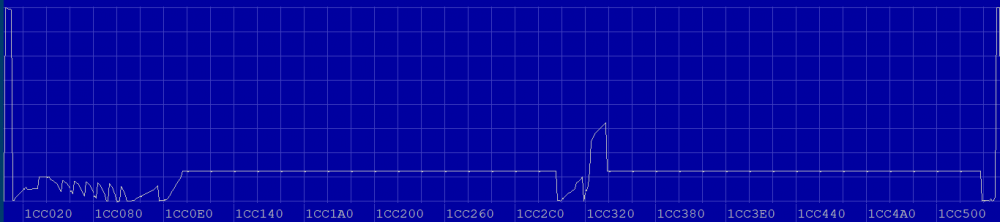

ho provato a fare una mod nuova turbo? che dici?
1 MAPPA INFORMATA TURBO MOD1
Ciao, non ho ancora visto la mappa quindi non mi espongo, ma voglio domandarti se stai facendo questa modificata informata per capire il funzionamento o vuoi avere X prestazioni dal mezzo? Ti espongo questo dubbio perché se fosse il primo caso, ad occhio, dato che non è stato specificato hai incrementato senza una logica precisa, se fosse invece nel secondo io prima mi farei una domanda fondamentale: quanti cavalli o coppia voglio ottenere? Su queste 2 scelte primarie mi ci soffermerei prima di modificare la centralina
ciao, allora cerco di risponderti. sto cercando di capire come funziona bene la mappa, leggendo su questo forum sono arrivato a questo punto senza nessun consiglio. il mio intento di iniettare 100mm3 di gasolio, quindi sto cercando di raggiungerlo facendo prove. non mi interessa sapere quanti cavalli sono o coppia. dai un occhiata e dimmi cosa pensi del mio lavoro. Potrei aumentare in percentuale e punti assoluti come fanno tante persone ma vorrei capire come funziona come si calcolano.
Ho controllato la mappa, dunque concettualmente hai fatto giusto, hai scalato bene quasi tutte le mappe; gli anticipi assolutamente no hai incrementato solo l'ultimo Spike, per le mappe che non hai modificato non mi espongo anche perché non so se stai facendo una mappa virtuale solo per te o hai la macchina fisicamente.
Partiamo con la mappa pedale: come puoi vedere il breakpoint della percentuale di pressione da originale è scalato oltre il 100% sfrutta questo "bug" per affinare il pedale. Per la richiesta di coppia sei OK anche se ti posso dire che volendo alle curve di massima pressione del pedale, se la macchina è in buono stato, le puoi anche spianare a 500 nm così la centralina è svincolata (lavora solo sulla curva di conversione e sul motore in se).:happy:
Anticipi: assolutamente da rivedere, a parte il rescaling molto posticcio valuta che hai un margine abbastanza alto poiché la mappa tempi già da originale arriva sui 1800 bar quindi sfrutta questo per avere meno post iniezione possibile (valuta se possibile di portarle a 0)
P.S.: qui ci sono molte scuole di pensiero sull'EOI quindi valuta in base alle tue conoscenze quale "ti piace di più".:wink:
Rail: insieme al turbo sono le mappe che volendo potresti incrementare fin dai bassi regimi per sfruttare al meglio i tempi di iniezione e la lambda, te nel rail hai scalato bene e fatti bene anche gli incrementi, essendo la pressione svincolata dal motore l'unico limite è la pompa stessa e gli iniettori, fatto sta che non hai incrementato nulla come massima pressione già da originale potresti arrivare a 1800 come detto in precedenza o addirittura a 2000 se sei "accorto".:thumbsup:
Turbo: Idem come sopra, prova a vedere se riesci a portarla intorno a 1,8 bar relativi.
Lambda: non hai scalato la curva della portataXcorsa ti mancano più o meno 200 cc^3 per come volevi calcolarti la mappa; poi su che base hai abbassato il rapporto stechiometrico? calcolati quanto volume di aria ti entra nel cilindro e su quello incrementi o diminuisci l'AFR. Comunque per la richiesta al massimo della portata ci sei poiché è di circa 80 mg con il rapporto di 14,7 da te modificato.:biggrin:
Conversione TRQ/IQ: scalato bene ma hai incrementato perché sai che va incrementato, questa curva è la chiave che unisce tutte le mappe insieme hai tempi, qui devi sapere ad una data coppia ed ad un determinato numero di giri quanto carburante devi iniettare; se fai come hai fatto te, avrai un calo di prestazioni, non lo noti perché comunque hai esagerato (o non hai dato abbastanza) carburante da far bruciare al motore: ti consiglio uno studio fuori da questo forum, prenditi un libro di chimica applicata alla meccanica di 2° università (Hoepli è ottimo). Per darti una dritta considera che per sviluppare 500 nm hai bisogno di 31 g/s:whistling:
Tempi Iniezione: Scalati bene ma anche qui come sopra, ho fatto un conto veloce e di media non hai incrementato abbastanza, in certi casi è meglio così non rischi di avere perdite di carico. +/- sei sotto di 100 µs:ermm:
