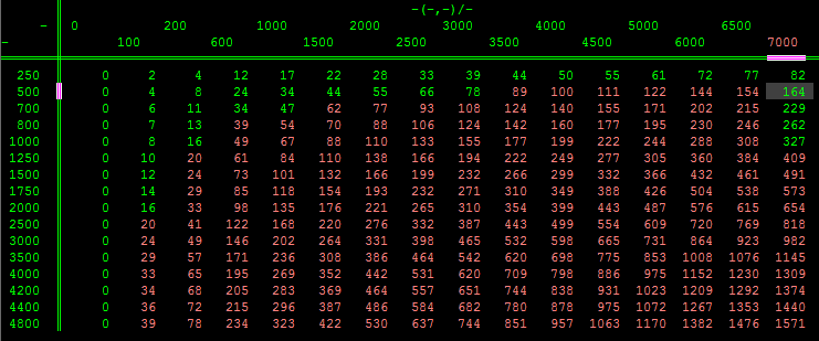

Questa è la mappa flusso che vi dicevo.. non badate alle colorazioni che sotto c'è la mia mod.. i valori mostrati sono originali dalla casa..
Confrontandola con diversa auto questa mappa varia assai in base al modello di pompa rail che monta..
@Tky Perdonami ma se usi il damos non ti dice cosa c'è nell'asse Z? siccome messa così può essere qualsiasi cosa, giusto per capire. Vista così sembra una semplice mappa rail obiettivo o un limitatore rail bidimensionale con asse Z ben appunto la pressione. Metteresti la grafica 2D?
P.S.: se fosse un limitatore bidimensionale nelle EDC16 (almeno nella mia) ce ne sono diverse, addirittura divise per gruppi.
