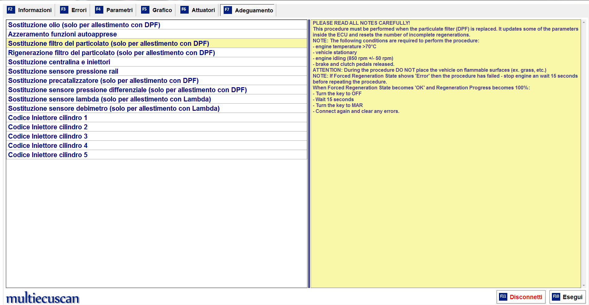

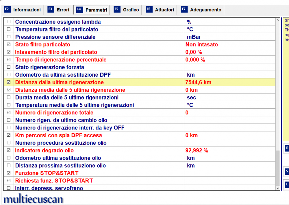

Ciao, tramite diagnosi, io uso MES, prima di scrivere la mappa, hai fatto l'azzeramento? Se fai ora la diagnosi, che valore ti da l'intasamento del filtro? Ti allego l'immagine della mia diagnosi

Ciao, perchè prima devi fare sostituzione e azzeramento da diagnosi, poi elimini fisicamente il DPF/FAP, poi scrivi la ECU. Se fai una diagnosi che valori vedi su "stato filtro particolato" e su "intasamento filtro particolato"?

Questa è la procedura che devi fare, segui le istruzioni nel riquadro giallo. Credo però che dovrai prima riscrivere la ECU con il file originale, fare la procedura di sostituzione da diagnosi, poi scrivere la ECU con il file mod.

è "preferibile fare una rigenerazione forzata" perchè se malauguratamente effettui la scrittura del nuovo file mentre in centralina era presente una rigenerazione ti si accenderà la spia con relativa dicitura sul computer di bordo di fap intasato anche se in realtà non farà alcuna rigenerazione, ma è pur sempre una noia ogni volta che metti in moto leggere fap intasato e spia accesa fissa.
Con la procedura di sostituzione filtro del particolato, come puoi leggere ti fa una rigenerazione forzata. Fidati le 159 le conosco bene

Il bit degrado olio dovrebbe essere 0% non 92.. c'è il bit in mappa
Si hai ragione, lo avevo già modificato, era uno screen vecchio

Fermati un attimo e fai le cose per bene. Riscrivi l’originale. Segnati i parametri relativi al dpf. Effettua la sostituzione dpf e controlla che abbia realmente fatto l’azzeramento confrontando i parametri, se tutto è andato bene scrivi il file dpf off.

Il bit che non trovo in mappa è quello relativo ai km dall'ultima rigenerazione

Non credo sia in mappa, è in una memoria diversa, quella che contiene i dati di autoadattamento, ecc.. quando tu fai la sostituzione olio o dpf la flash non viene toccata
