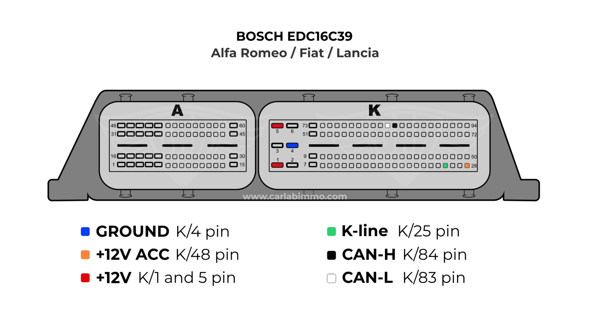

Avrei necessita se possibile dello schema in pinout per poter leggere con il kess questa centralina di una lancia musa 1.6 120cv 2010
in seriale mi legge solo id in k-line in can non comunica non mi scarica nemmeno l'Id--al momento della lettura mi da errore trasferimento dati provato anche con velocita minima,ma non cambia niente

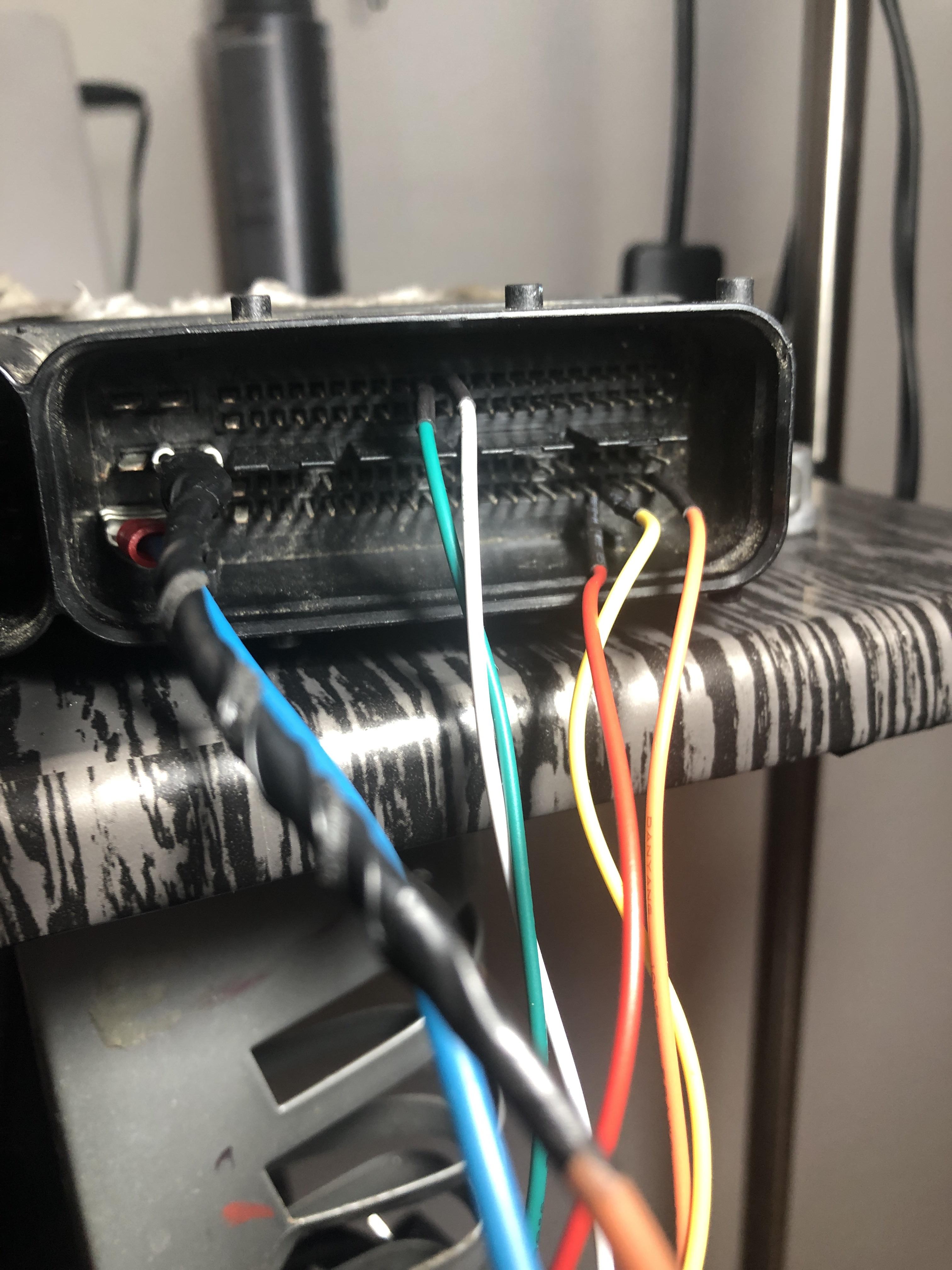

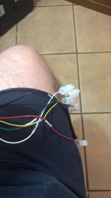

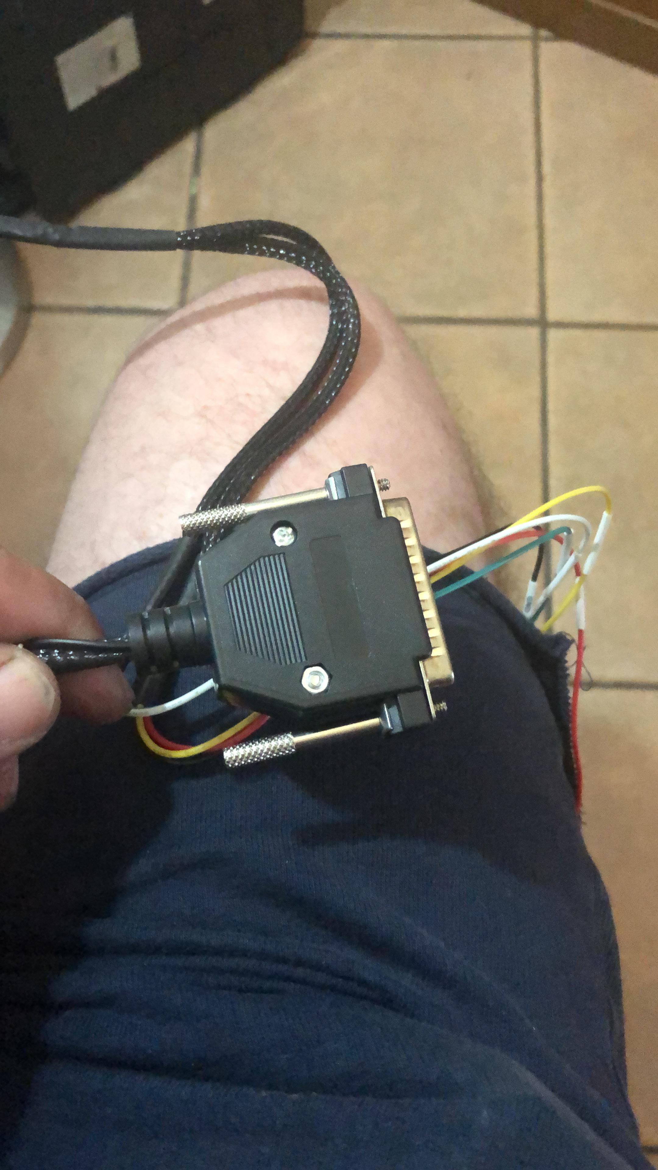

qualcuno ha lo schema pinout x lettura kess?
Si provato nada

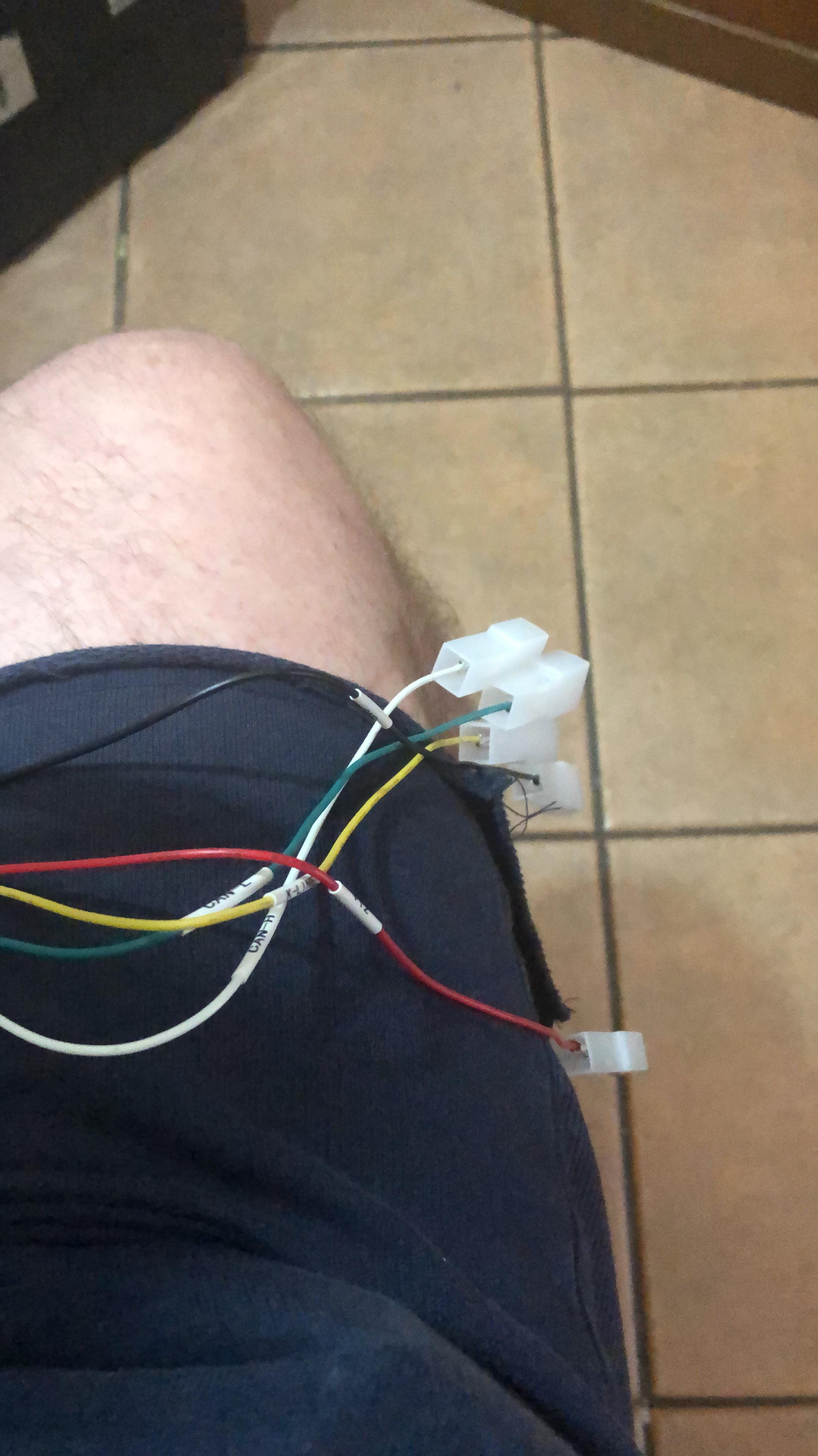

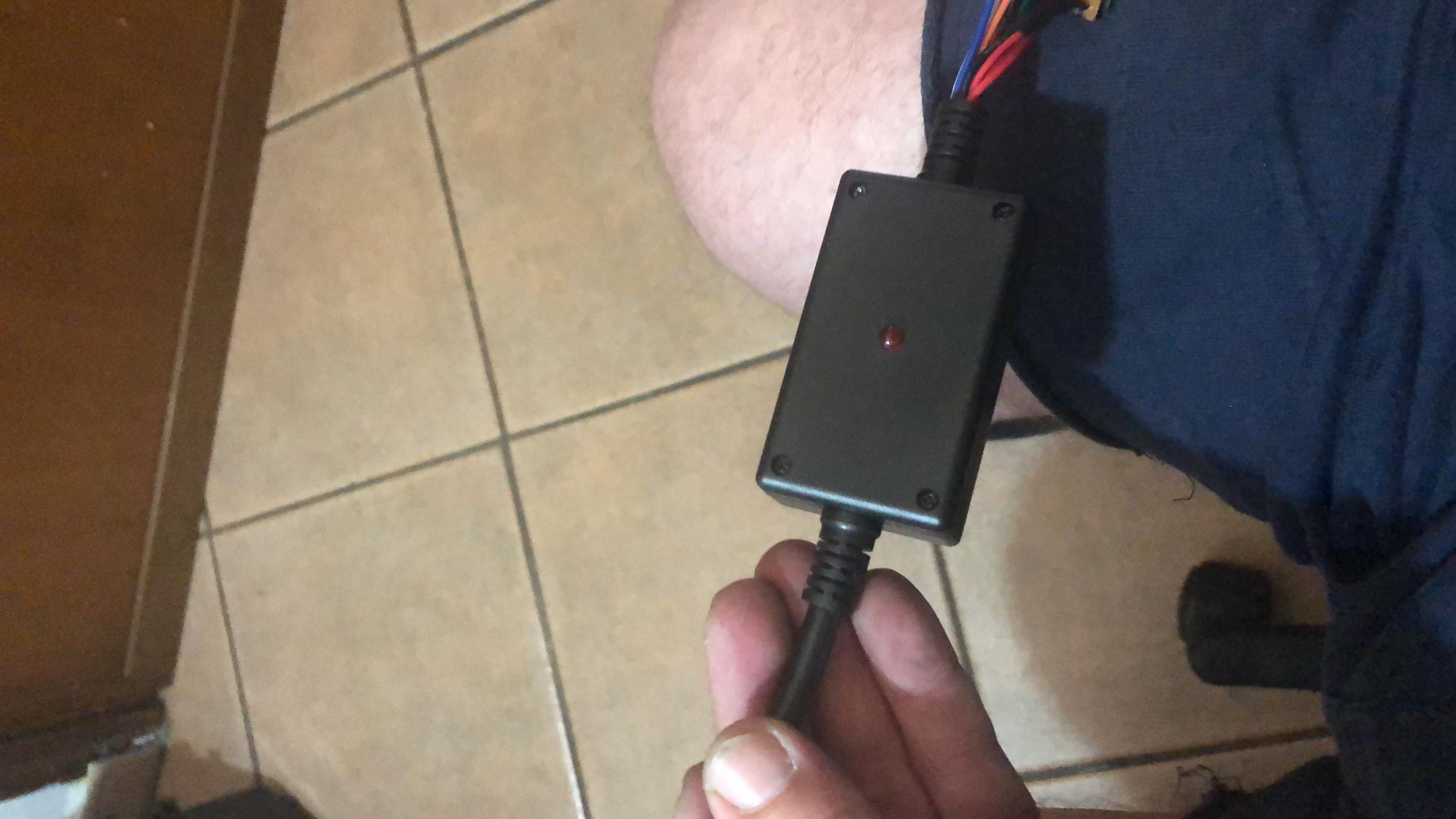

ma non vedo nemmeno la tensione sul kess
Non devo usare il cavo x le edc 17 con il tricore?
sicuramente sbaglio i collegamenti , ma non so più come e cosa collegare
1 minuto fa, Tky ha scritto:
In teoria si anch’io e la prima volta

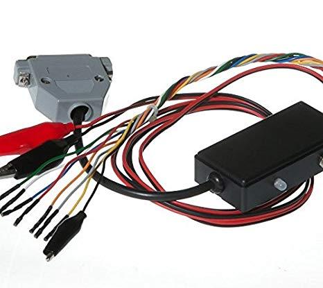

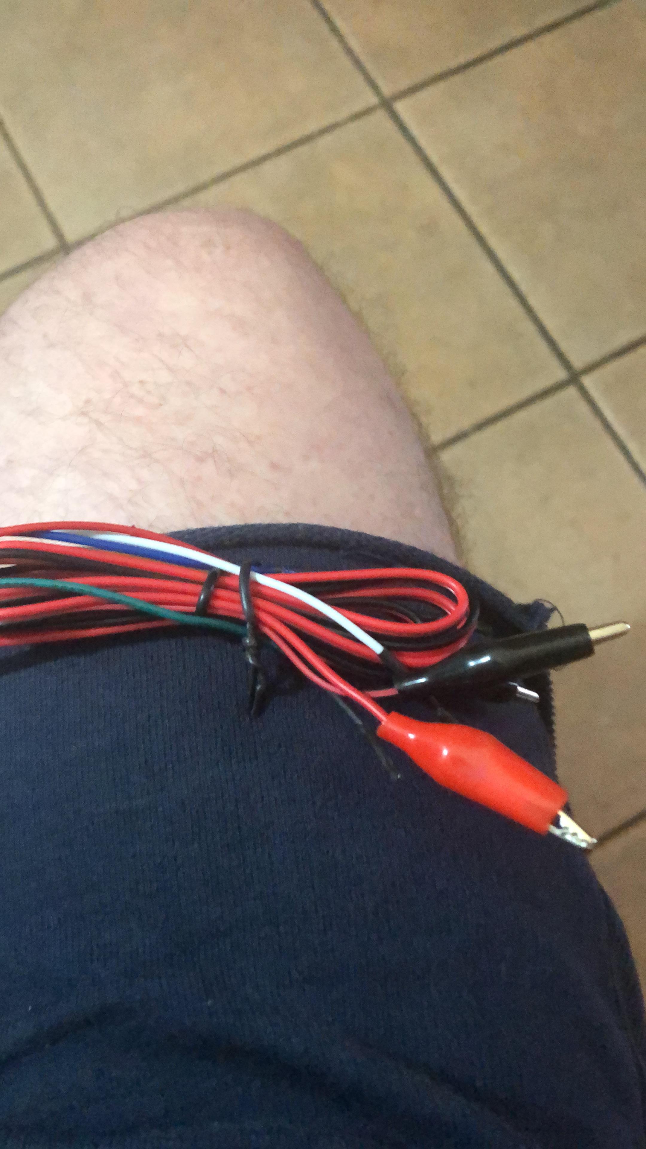

ma il rosso e nero con pinze a coccodrillo vanno dirette su alimentatore x12 volt giusto?
poi il rosso va sulla centralina x il 12 volt ma ha un connettore piccolo invece la ecu e grosso
e L altro nero con la pinzetta presumo sia il - che va sulla ecu
I cavi del kess sono già alimentati quindi o usi quelli ma non valgono un piffero, o usi un alimentatore esterno e di conseguenza quelli kess li lasci isolati, tranne per l'inj che serve a dare il Power on alla ecu.
Poi colleghi la Kline e le due can e accendi e fai ecu id prima in kline e se non va fai in can...sicuramente questa la fai in can visto l'anno
In questo momento, sardos69 ha scritto:
Ok provo
quindi senza alimentatore esterno
Con!!!!!!!!!!!!!!! Solo il PIN 48 sul kess per il Power on
