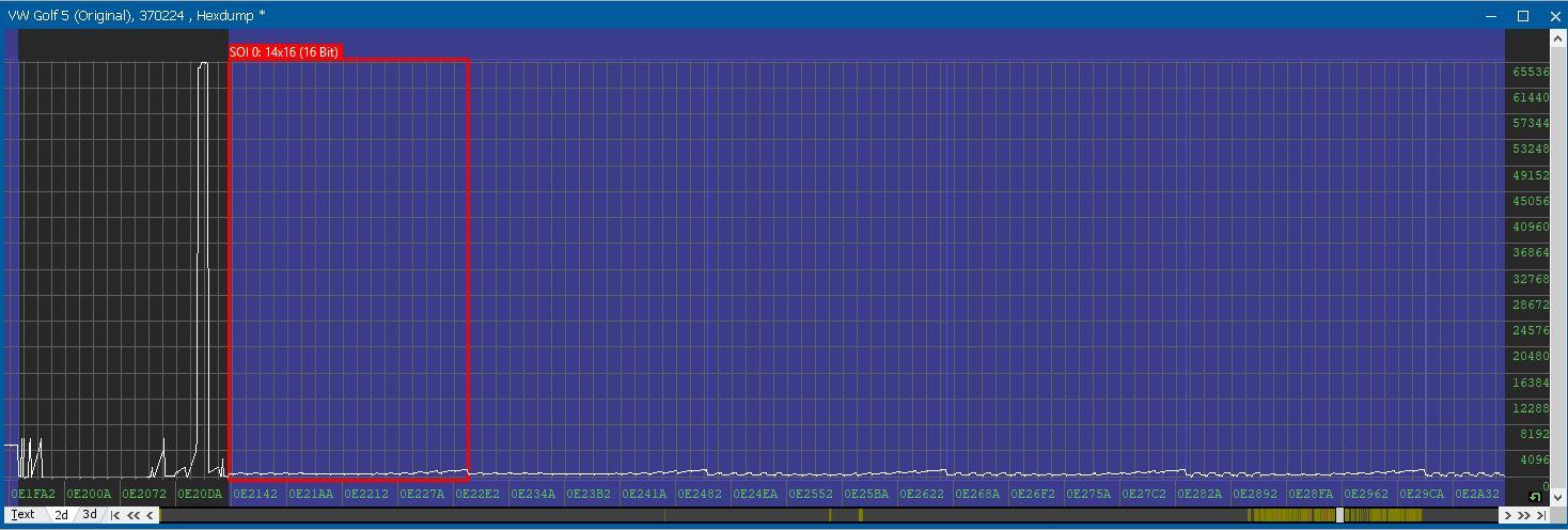

Sono nuovo sul forum e sopratutto non sono un'esperto ma un principiante. Ho un problema con una mappa di una golf 5 2.0 tdi. Edc16u1 se non sbaglio.  L'ho fatta controllare tempo fa ma mi è stato detto che ho su troppp anticipo. Adesso ho provato a rimapparla io con ecm.. avendo iniettori maggiorati turbo gestito a pressione ecc. Ho dovuto abbassare un po il gasolio da mappa..e con i driver di ecm e fuori mappa diciamo che c'e l'ho fatta..avendo già spaccato un pistone una volta non voglio che si ripresenta un problema del genere.. il mio problema che non riesco a riconoscere o trovare l'indirizzo di queste mappe anticipo. Qualcuno può aiutarmi con l'indirizzo.. o dirmi comè fatta ..almeno la rimetto ori. Grazie in anticipo
Mappe anticipo: (fattore: 0,023437)
asse x (mg): E32DE
asse y (rpm): E32BC
E30FA 14x16
E2F3A 14x16
E2D7A 14x16
E2BBA 14x16
E29FA 14x16
E283A 14x16
E267A 14x16
E24BA 14x16
E22FA 14x16
E213A 14x16

Allora ho trovato le mappe anticipo su ecm grazie a voi.. incrementata solo del 5% ..l'ho lasciata così. Per quanto riguarda il launch ho provato a cercare le mappe limitatore per marcia ma nulla ancora. Comuque vi ringrazio per l'aiuto che mi avete dato 👍👍
