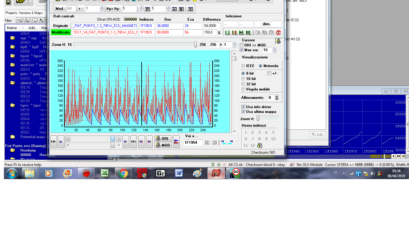

La v4 non ti parte  xke sugli anticipi in 8 bit.  hai modificato a 16bit e ti ha combinato un casino sulla mappa.
5 ore fa, flamingsn3AK3r ha scritto:
Ciao, puntospeed1.3, scusa mi indicheresti gli indirizzi a cui fai riferimento?
perchè gli anticipi sono le uniche mappe che sono state lasciate invariate tra le varie versioni.
Come già scritto in precedenza la macchina non parte anche se modifico anche solo una parte della mappa qualsiasi esse siano (esclusi i limitatori), fatte le prove con mappa pedale e rail.
quoto puntospeed1.3; ti allego uno screnn per fare la correzione ma se non erro data l'ora hai altri due errori, a presto qualora ne avessi bisogno.
P.s. la mappa si trova all'ind: 1F1954 ciao.
è vero non ci avevo fatto caso,
ho ricontrollato anche le altre ed effettivamente non hanno quell'errore;
direi che è curioso perchè le ho guardate anche in 8 bit, mille grazie faccio una prova per vedere se parte

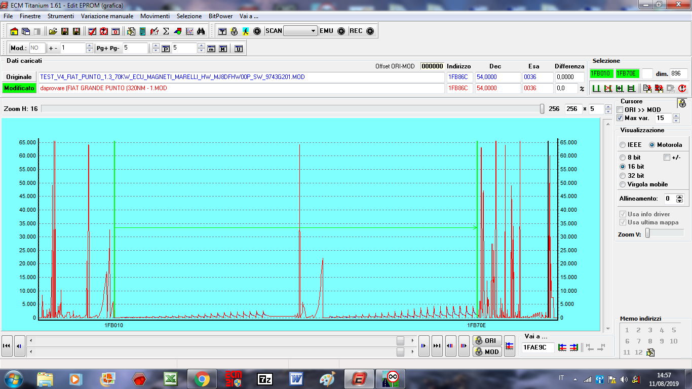

Dunque, non ho ancora fatto prove, ma ho notato che ce ne erano altre 2 di mappe che erano modificate in 16 bit, tra l'altro erano del rail.
Allego la nuova mappa, ho evidenziato le mappe che ho trovato in questo modo:
- +8% per le mappe che non so effettivamente cosa sono, deduco siano delle mappe di conversione, anticipi, e rail
- 13653 mappe di coppia compresi i limitatori
- 2800 mappe turbo (più che altro limitatori)
Le curve già conosciute come tempi etc le ho modificate in percentuale solo per vederle in 8 bit, ovviamente questa non è una mappatura è solo un test per riconoscere le curve ovviamente e trovare gli errori
daprovare (FIAT GRANDE PUNTO (320NM - 1.MOD
ti riferisci a queste mappe di cui ti allego lo screen

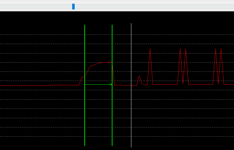

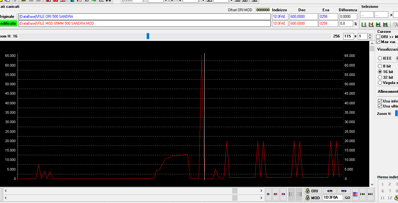

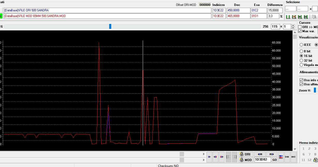

ciao ho letto il tuo post e volevo sapere se alla fine avevi risolto il problema
ho lo stesso problema su una 500 1.3 95 con mj8df, praticamente con il tuo stesso problema. Ho fatto un log ed ho visto che nel momento in cui buca c'è un calo nella pressione rail obbiettivo. Il problema lo fa solo con pedale al 100% in altre condizioni no. Se posso chiedere tu come hai risolto?
Ciao i problemi sono 2 in base alla versione, primo devi cercare il bit di monitoraggio del pedale, di solito è al 100% quindi non va toccato se è a quel valore. Poi devi cercare il quoziente limitativo della coppia è una mappa monodimensionale
  • Thanks 1
Ho cercato con il damos e dovrei aver trovato il bit del pedale (80%) l'ho portato al 100%, ho caricato la mappa ma non è cambiato nulla, cosi ho provato a cercare la curva della limitazione della coppia, sono abbastanza sicuro che sia quella visti i valori. Mi consigli di alzarla tutta?
