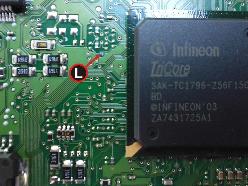

ma il dubbio mi è venuto leggendo int flash su id , però non trovo schemi collegamento x farla in bootmode , li trovò solo x xrom e tprot ..sono un po’ confuso

Ma questo schema e per la cp04 IROM ho visto anch’io queste , ma dici che va bene anche per questa che devo scrivere io ? Cosa vuol dire IROM
eXROM ?

IROM = Internal Rom
eXROM = External Rom
per gli schemi, trovi tutto nel ksuite, apri l'help, cerca il modello di ecu, e trovi gli schemi esatti

Ok quindi in seriale non e opportuno scriverla , meglio in boot ?
