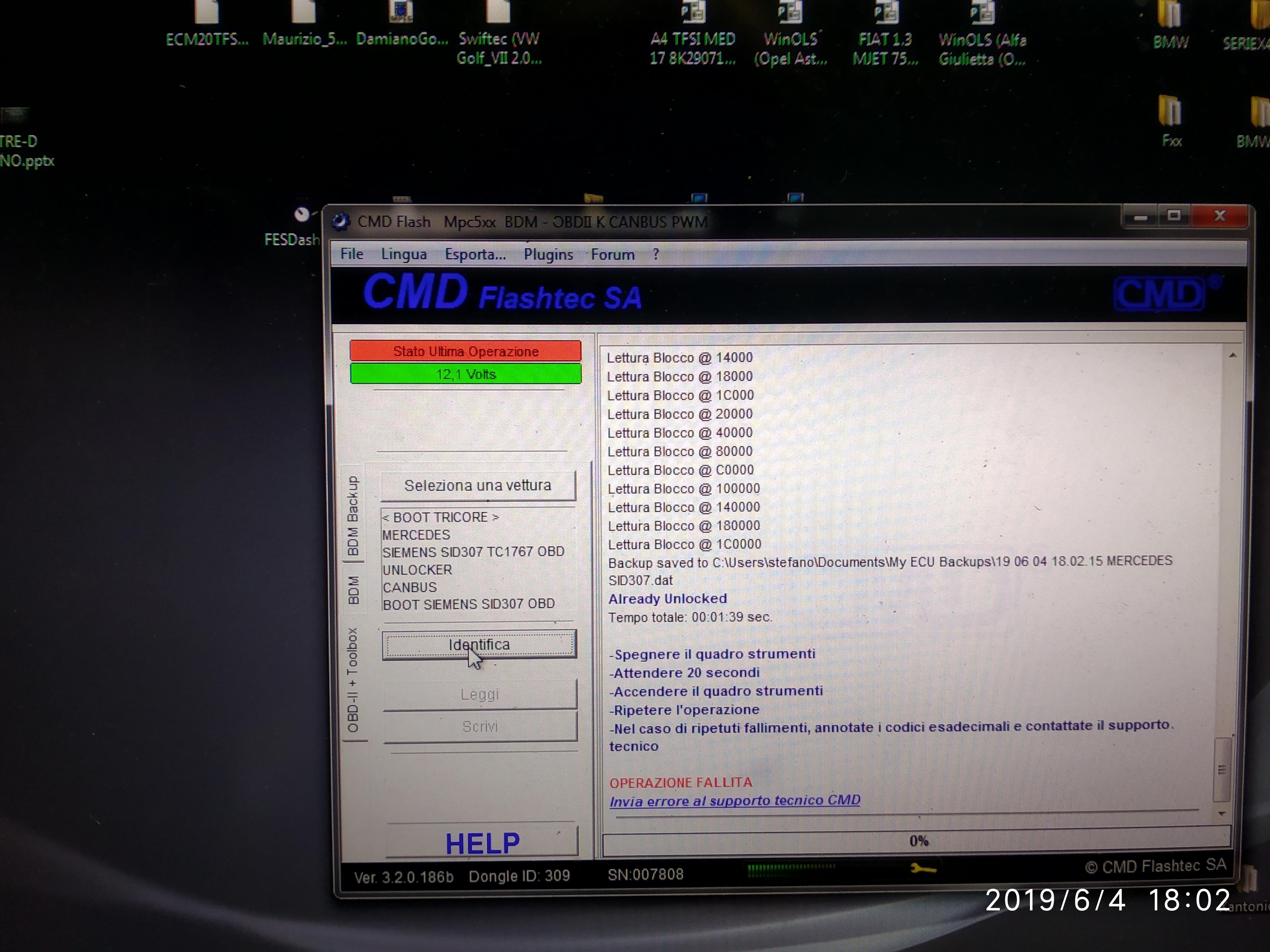

prima di chiamare Francesco, volevo saper se già era accaduto.. Mi ha scritto questo:
MERCEDES
SIEMENS SID307 TC1767 OBD UNLOCKER
BOOT SIEMENS SID307 OBD UNLOCKER
Ver.3.2.0.186b DongleID:309 DateTime:31/05/19 19:14:33 Timestamp:1559330073
Identification
15
CANBUS
Autonomia residua ( batteria portatile ): 41%
Attenzione: stato carica batteria portatile - BASSA
Voltage: 11,6 V.
CMDFlash BOOT interface SN: 2WGTH
Connecting...
(Void3E)
(Void3E)
(Void1A)
(Void35)
(Void23)
(Void23)
(Void31)
Microprocessor ID: 4180860806A0858574080010110C0100
Flash Memory Unlock Failure.
This ECU contains a new READ/WRITE protection.
It's not possible to access the ECU
Press HELP for additional steps
Tempo totale: 00:01:01 sec.
-Spegnere il quadro strumenti
-Attendere 20 secondi
-Accendere il quadro strumenti
-Ripetere l'operazione
-Nel caso di ripetuti fallimenti, annotate i codici esadecimali e contattate il supporto
tecnico
OPERAZIONE FALLITA
Invia errore al supporto tecnico CMD
Ver.3.2.0.186b DongleID:309 DateTime:31/05/19 19:15:37 Timestamp:1559330138

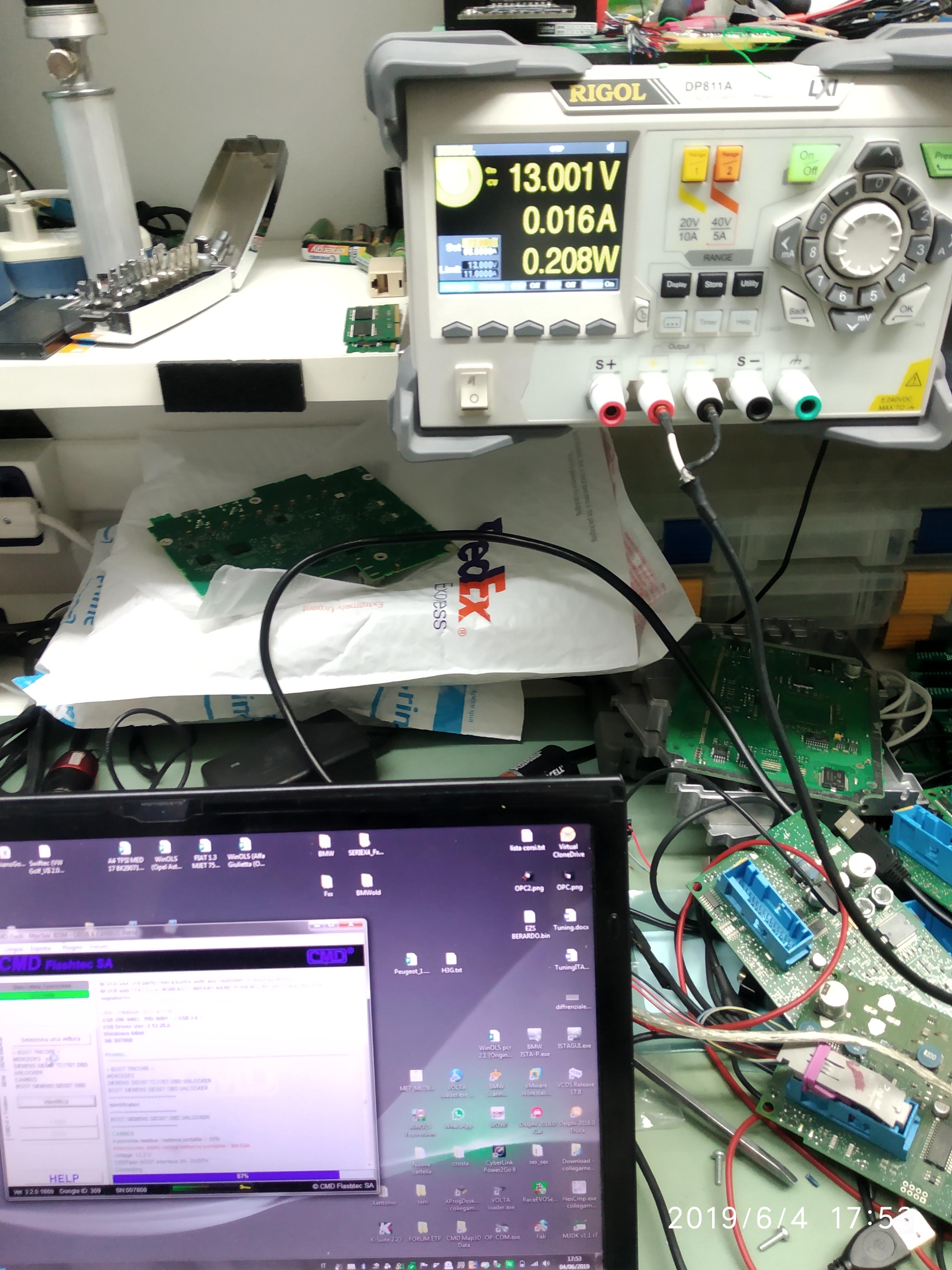

risolto. Era l'alimentatore non professionale.. Utilizzando un switcing è perfetto. Le Ecu già sbloccate da altri, come la PCR2.1, non necessitano di nessun ulteriore sblocco. Basta solo la password letta, e funziona subito

ovviamente centralina aperta e letta al banco, posteresti una foto dell'alimentatore, grazie.

No, non serviva aprirla. La password l'ho letta tramite i pin sugli spinotti. Poi era già aperta, ho provato a sbloccarla ed invece CMD durante lo sblocco, ha scritto, ECU già sbloccata non necessita di ulteriore sblocco. Per cui ricordate che chiunque la sblocca, non serve sbloccarla nuovamente. Vi dovete solo prendere la password.
