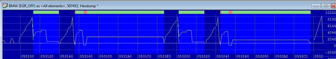

TiaGt io ho scaricato il tuo file di una 120d per studiare come eliminare il fap , però dico la verità non riesco a trovare le mappe da te indicate
egr lo trovata fap no stesso indirizzo ma curva diverse , adesso non so se il problema è l’uso di ecm invece di winols

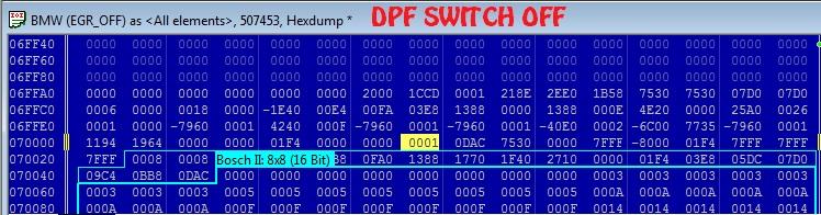

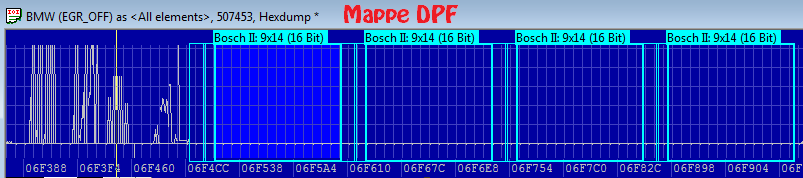

Per Eliminare il FAP devi operare sul bit di switch e sulle mappe FAP, e poi ovviamente vanno tolti i DTC relativi
Ti allego gli screeen (soluzione testata su decine di veicoli)
Tutto va portato a "zero"

@TiaGtc io parlo del file che mi hai postato più sopra nei messaggi con  egr off (elaborato dal file ori )che oltre tutto ho caricato sulla macchina x provare , io poi in base hai tuoi screen ho cercato di elaborare il dpf off sempre sullo stesso file ..
infatti ti chiedevo se ho fatto giusto in base hai tuoi screen oppure ho fatto tutto sbagliato ?
