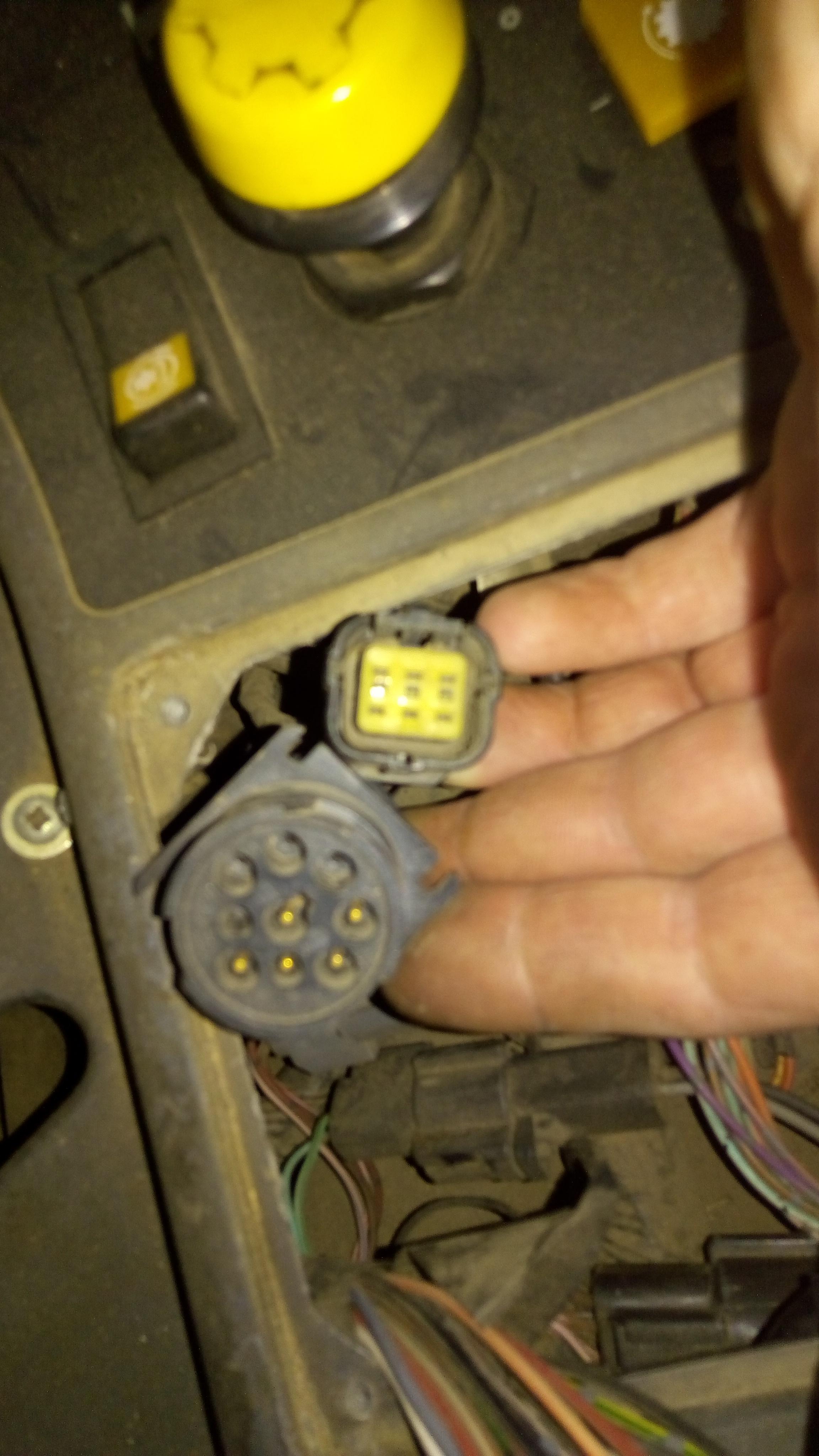

Sicuramente avrai una edc7cxx. Farla in bdm e un problema perché la porta bdm non è sotto il coperchio ma dal lato opposto. Fai una foto alla presa di diagnosi vediamo se ti posso aiutare

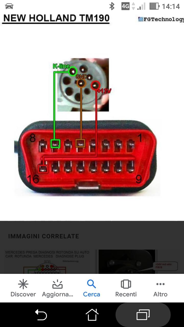

La prima serie TM, portavano una presa diagnostica rudimentale rettangolare nella zona cruscotto, erano pochi fili e permetteva solo degli azzeramenti/tarature, dalla quale sicuramente non si riescono a fare programmazioni, con strumenti come i nostri
Le ultime serie invece si possono programmare tranquillamente via seriale, se non erro dovrebbero montare la classica presa a 9 poli tonda classica dei NewHolland/John Deere/McCromick/Valtra.
Se hai la fortuna che sia una delle ultime serie se hai a disposizione un KESS V2 o un NewGenius sicuramente lo puoi fare.
Queste ultime montano a differenza di altri modelli New Holland, ECU BOSCH MS6.4, e non le solite EDC7UC31 o EDC17C49/CV41/CV54

La presa e proprio quella tonda classica NH, da li puoi eseguire le procedure le lettura e scrittura, per la posizione centralina dovrebbe essere montata, come nei vecchi Case e Steyr, sul lato sx del motore, spesso al interno di una scatola.
Pero anche se trovi la ECU non viene modo di farla a banco la MS6.2
