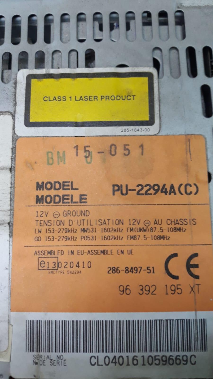

cerco codice radio clarion
Ospite Francesco gatta
clarion.thumb.jpg.820f2a6601fd522d4b101c4d374f9d08.jpgcerco il codice radio di questa radio grazie

il problema e che non riesco leggere questa memoria che dovrebbe essere una 93L46
se hai qualche info in piu pure per leggere la mem sono ben accette
so che è difficile ma ci sono riuscito la foto che ho postato sta la mem gia nel suo adattatore ho provato a leggerlo sia con upa che willem in fine carprog ma niente
se sarei riuscito a leggerla lo avrei trovato da me il code
da settare è solo il willem poi upa ho provato con la 93c ma niente nada anche per carprog
quindi ho provo da n seriale altrimenti ci vuole un pinout  per provarla a leggere con upa
cambierà qualcosa da 93C a 93CL a 93L

Se non erro ho un programma che lo calcola domani mattina provo e ti aggiorno ok

Perdonami non avevo letto bene.. come mai non riesci la leggere hai messo tutto giusto nei parametri per la lettura?
grazie a tutti ho risolto leggendo la memoria
e una comune 93c46 letta con carprog
