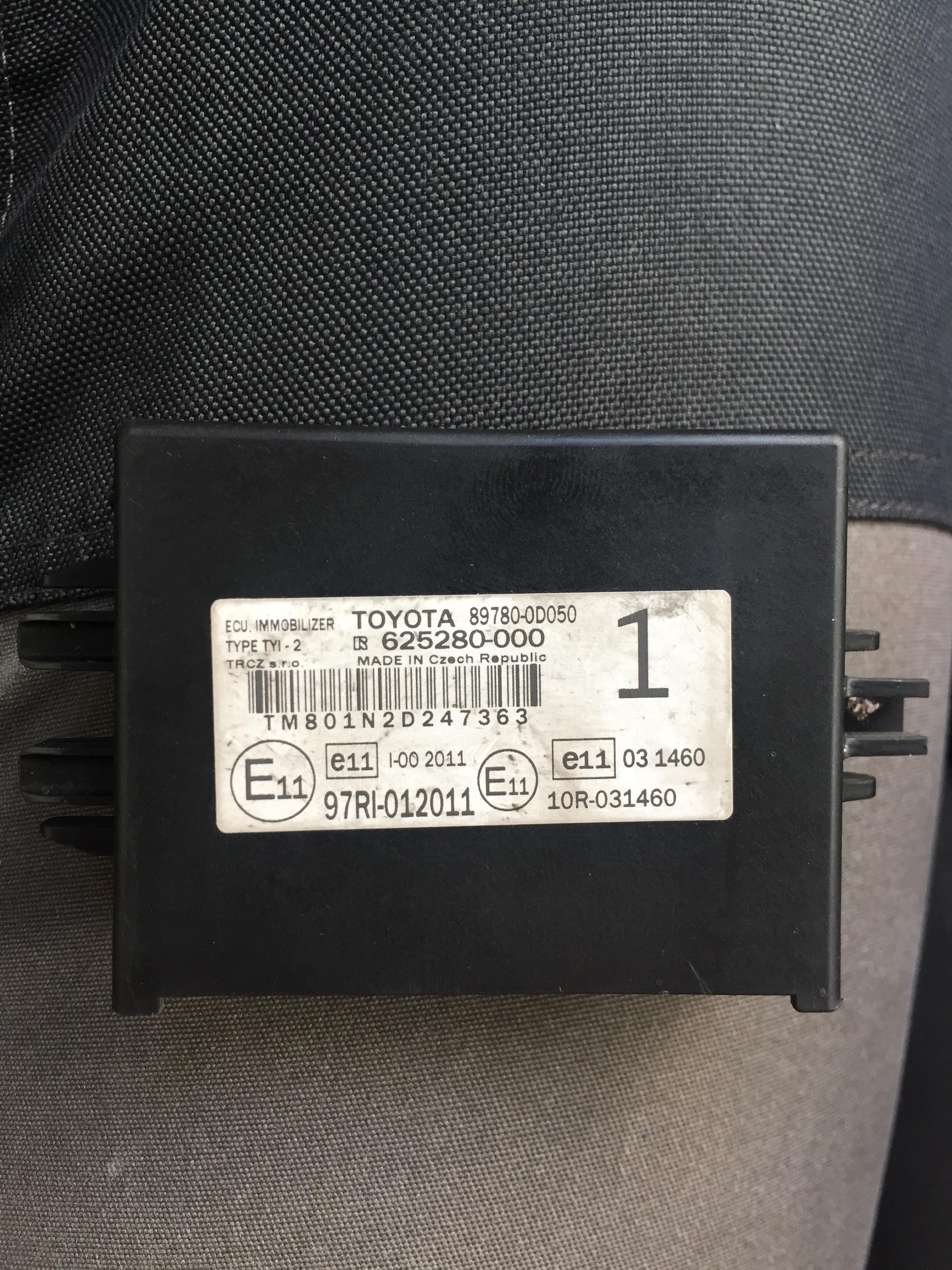

Come da titolo... è possibile scodificare l'immobilizer di quest'auto ? non riesco a trovare presso i centri demolizioni immo e chiave, altrimenti le avrei sostituite.
il problema è che queste auto lavorano con la centralina immobilizer nascosta sotto al cruscotto, la marca della ecu non la ricordo

Buongiorno so che le uniche centraline che si posso fare di queste auto sono quelle che montano immobox Valeo   (Per immobox si intende la scatolina nera che hai postato nella foto sopra) a me sembra che tu abbia come immobox Che non è Valeo  quindi o la cloni oppure penso metti un emulatore se esiste

1 ora fa, C_5 ha scritto:
Ciao, grazie per la risposta, cosa intendi per clonare?
Clonare significa che fai una copia di quella che già hai se anno stesso numero hw e sw in maniera tale che appena li Monti nella macchina funziona. Tutto come prima
31 minuti fa, C_5 ha scritto:
Ma non ho la chiave ne di una ne dell altra

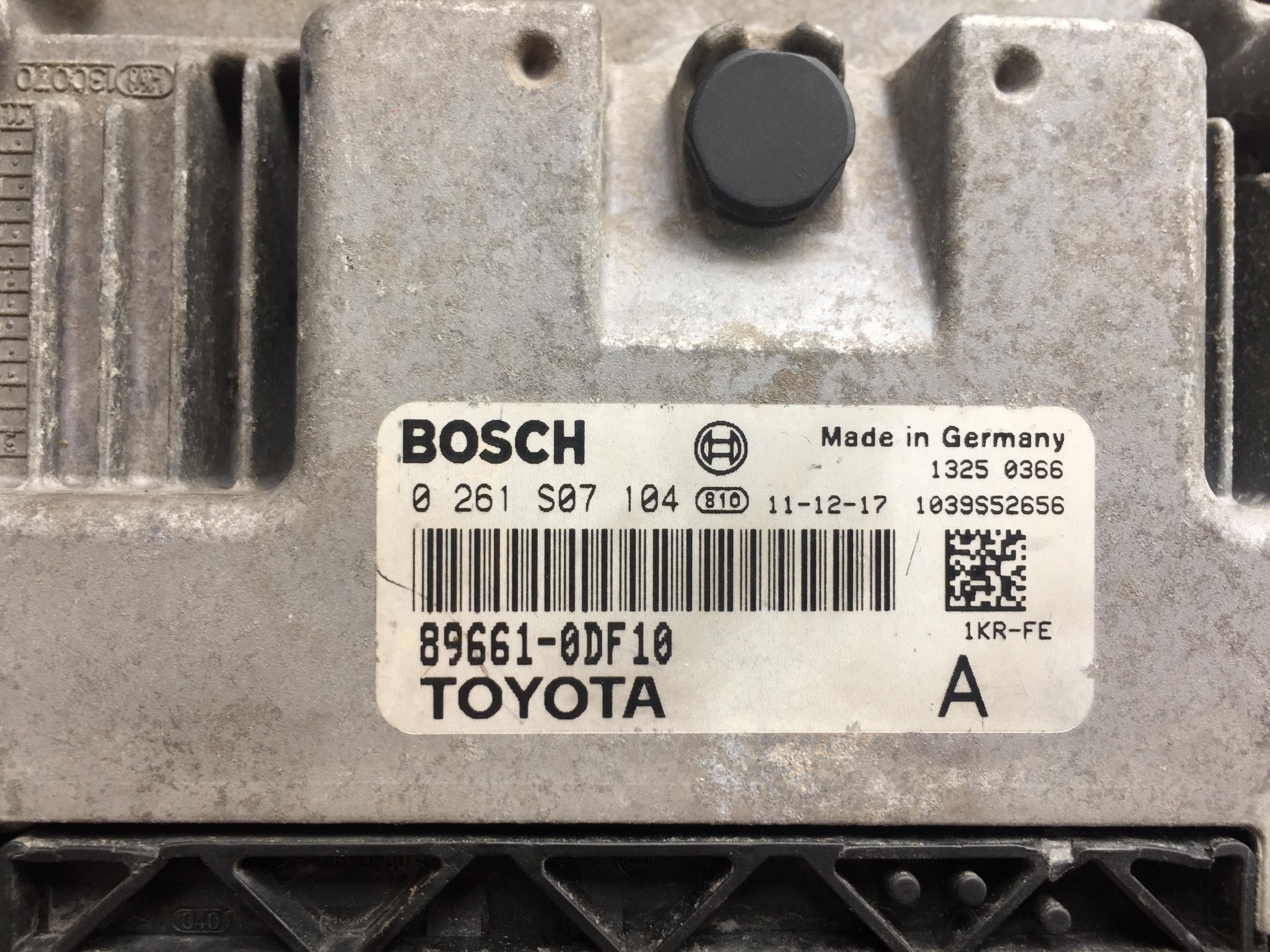

Allora fai così inizia con il postare la lettura Della flash e dell’ eprom così iniziamo a fare alcune prove vediamo cosa esce fuori
Purtroppo ho letto la 93c66 dell immo e un mio collega che fa le chiavi lo ha esaminato e mi ha detto che il file é corrotto. Non credo che sia molto utile. Piuttosto mi servirebbe un file buono e la codifica per fare i trasponder, ma non ho trovato nulla.
Ok questa memoria si trova all’interno della Centralina giusto perché forse una c’è l’ho  devo solo vedere se è uguale alla tua o meno ok se riesco oggi di invio il file ... perché ho da fare altri due lavoretti altrimenti  domani mattina in prima mattinata ok ci aggiorniamo
