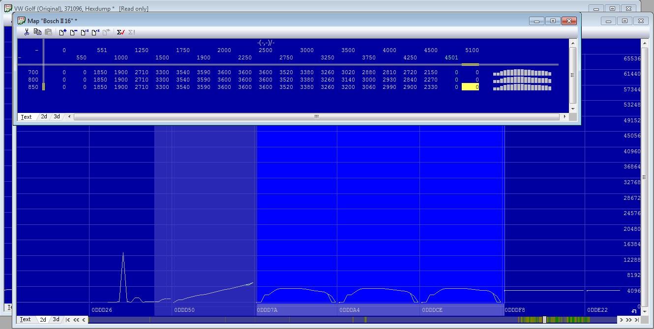

a un impianto di scarico sportivo . quindi devo tagliare il bit a 4.500 per dire e poi nei limitatori di coppia li devo tagliare tutti fino a 4.500 giusto?
ah io praticamente o fatto la coppie fino 5.100 e poi il bit prima lo tagliato a 4.500 per questonn lo fa. cmq adesso come o un po di tempo provo grazie
Con la modifica come ti ho fatto vedere dovrebbe farlo senza troppi problemi
