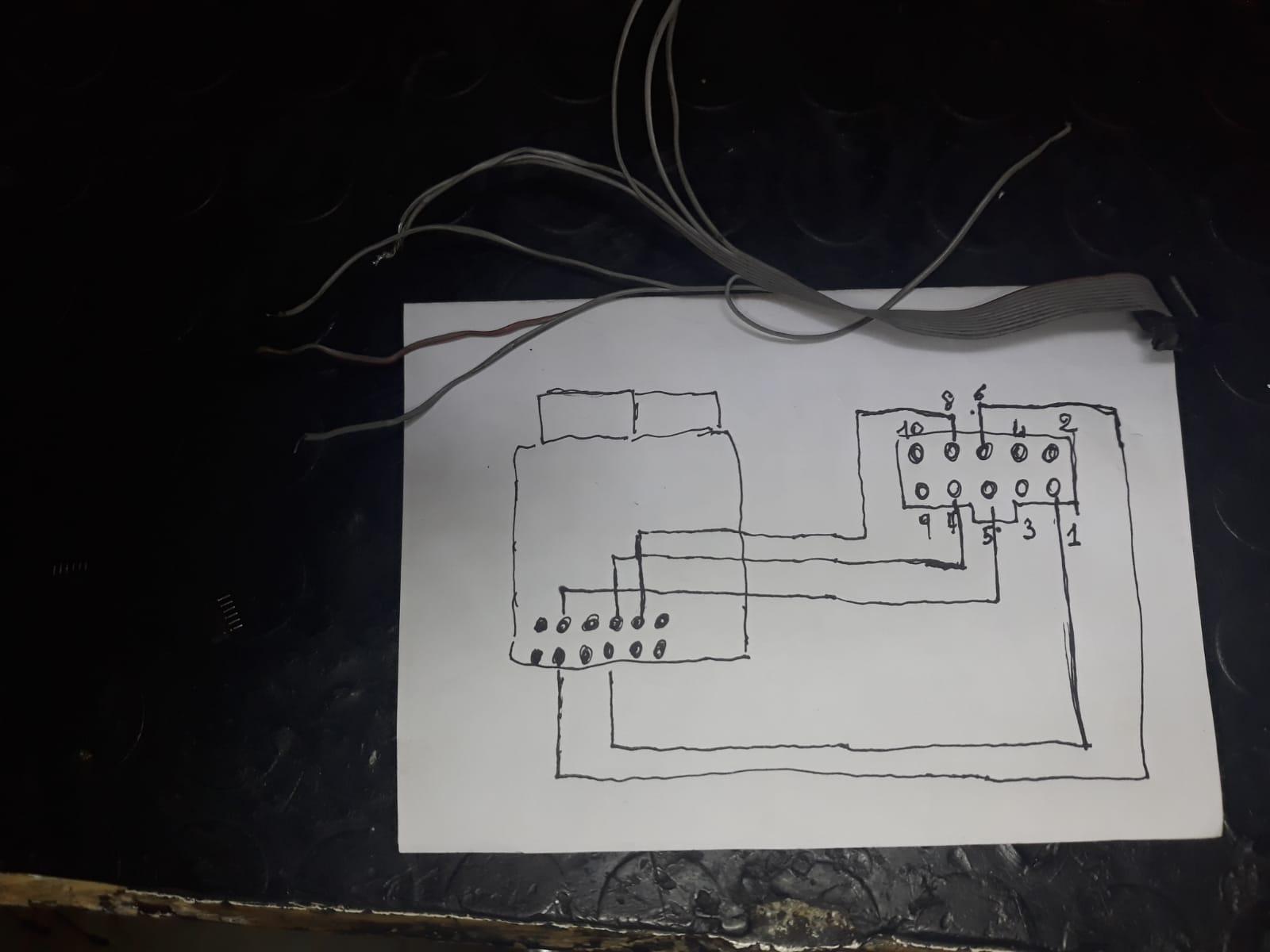

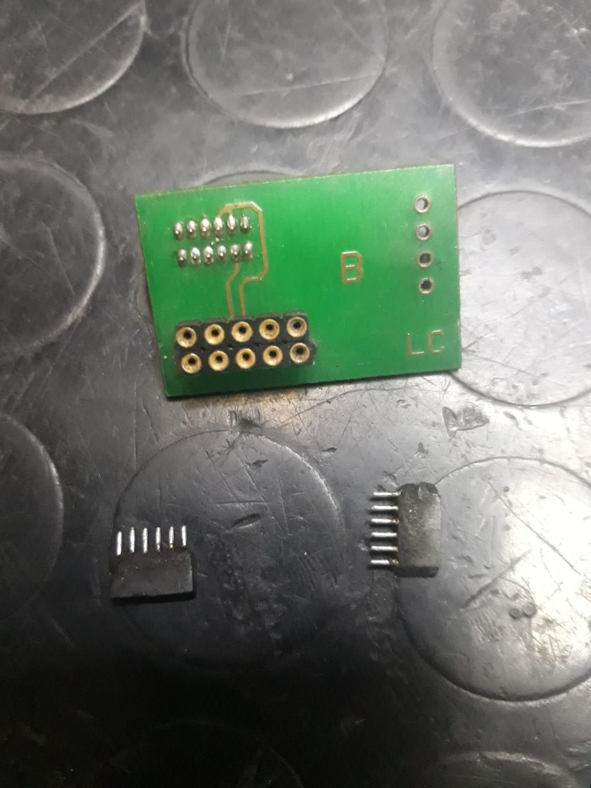

se non hai gli strip puoi saldare i 5 fili dalla porta bdm ti ho fatto un piccolo schema
