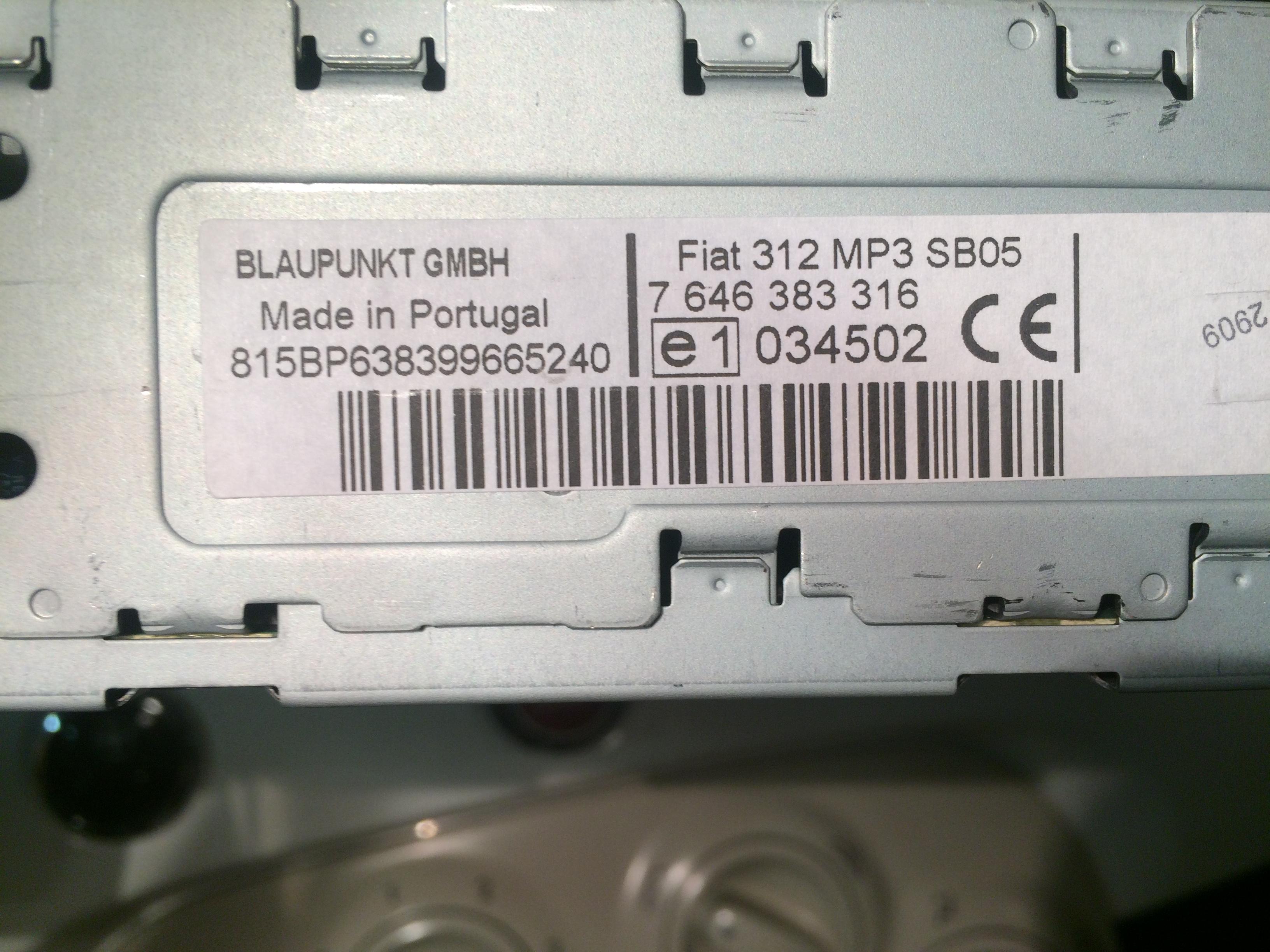

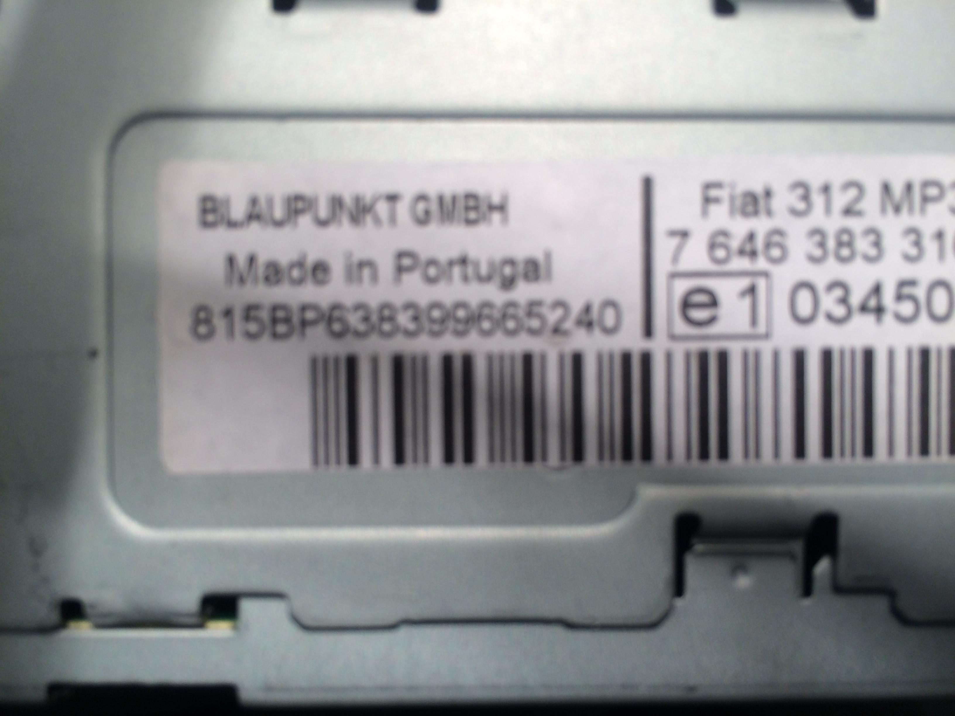

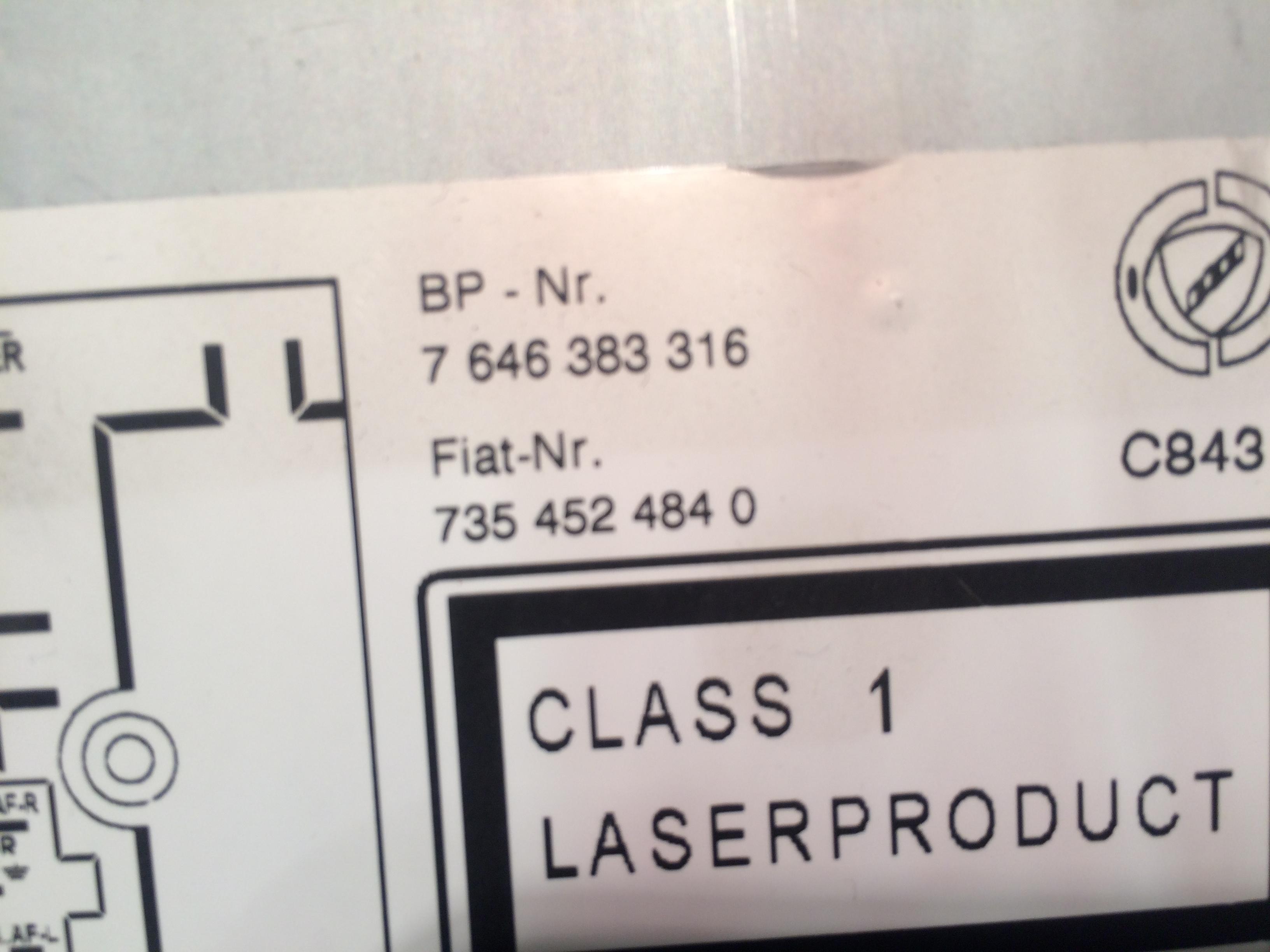

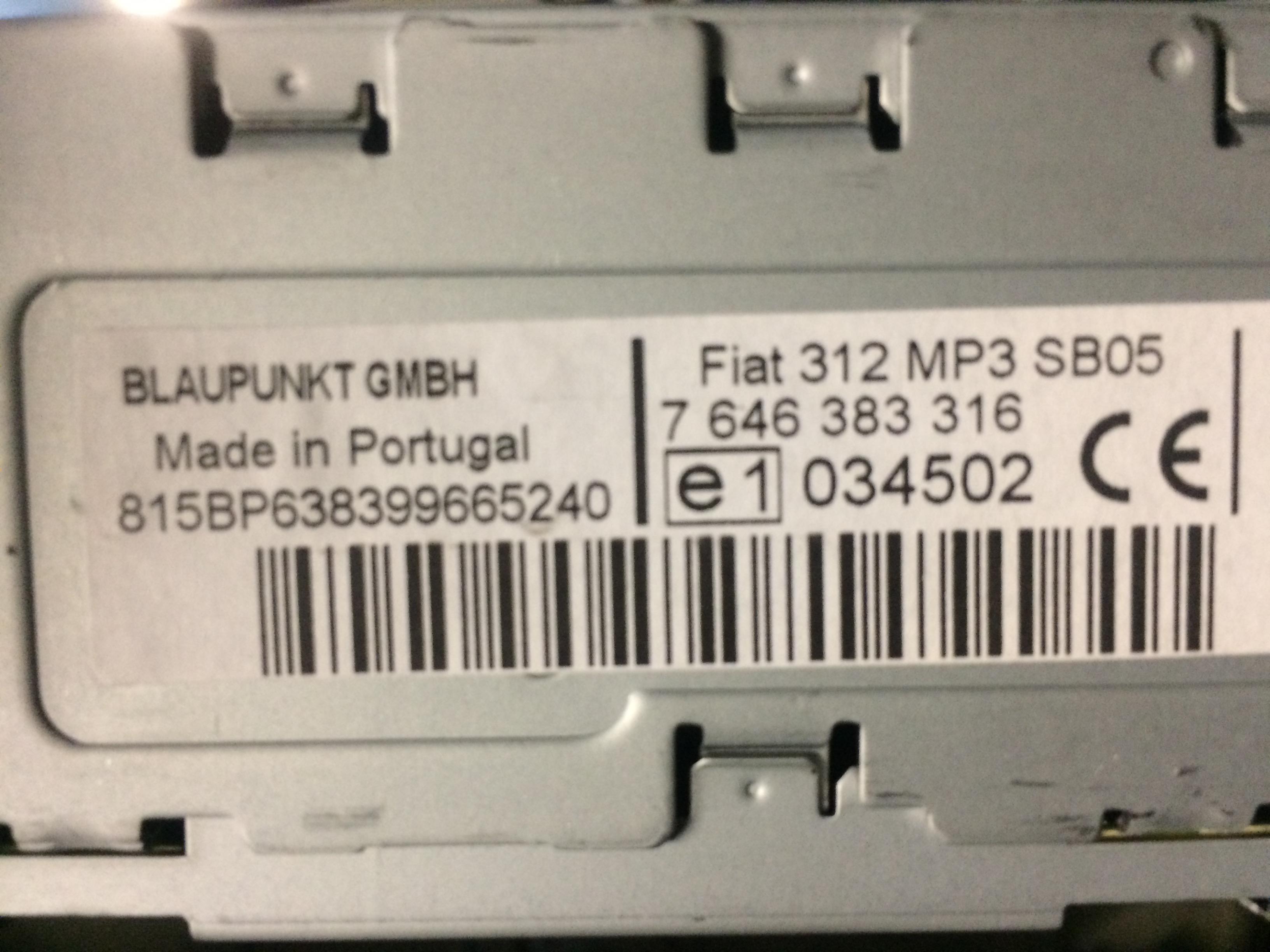

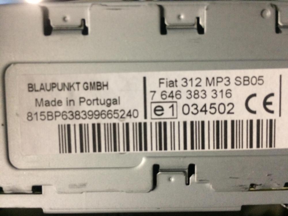

Salve ragazzi chi potrebbe aiutarmi a trovare il codice radio di questa fiat 500
il proprietario a cambiato la batteria e a perso il code
allego modello e numero di serie
grazie

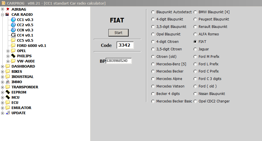

11 ore fa, sisco ha scritto:
Ciao Paoletto, dovrebbe essere 3342
ciao sisco grazie per l' aiuto appena rientra la vettura provo e ti faccio sapere
ciao grazie

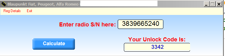

ciao ho anche io dei programmi per verificare il codice radio ma non coincidono
che programmi usi o come lo usi
grazie
grazie
ho usato questo, ma anche car prog dovrebbe farlo, dall'immagine si capisce quali cifre omettere per ottenere il code

aggiornamento in grazie infinito a sisco oggi e passato il nostro amico e come magia il codice radio che sisco mi ha dato funziona
mille grazie
