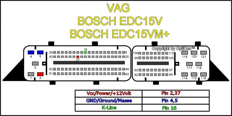

PROGRAMMA AUTO Inviato 18 Febbraio 2019 Inviato 18 Febbraio 2019 buon giorno a tutti ,oggi devo mappare una bosch 0281001720 edc15v su passat , non riesco a trovare un pdf con collegamenti al banco la centralina in questione a 80 pin, qualcuno puo' dare un'occhiata in un qualche scaffale abbandonato...... ringrazio sempre anticipatamente
FLO90 Inviato 24 Febbraio 2019 Inviato 24 Febbraio 2019 Non ho mai provato su questa centralina , quindi assicurati prima di provare Saluti
