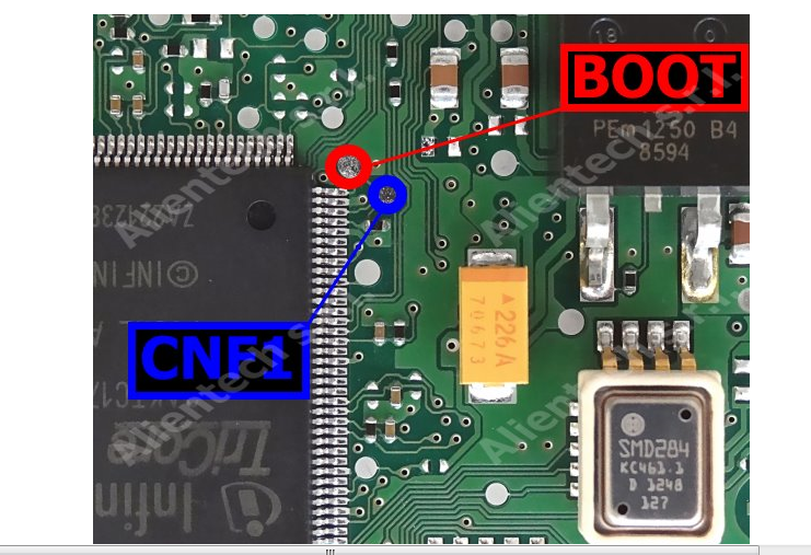

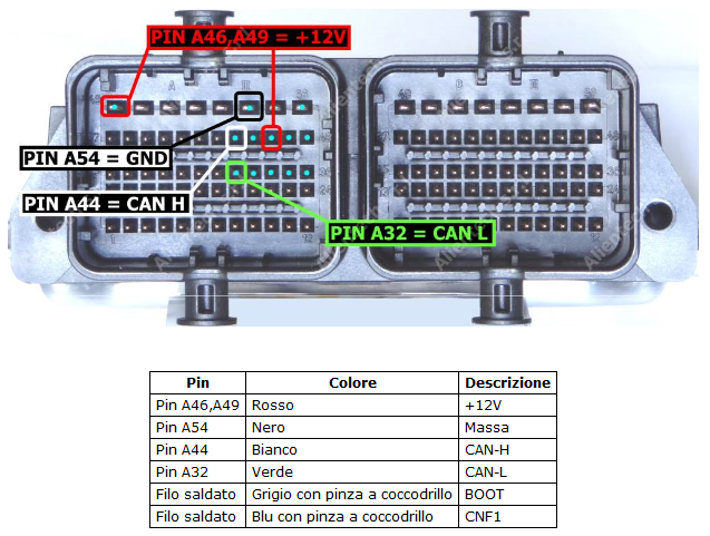

l'attacco che vedi nero va attaccato al kess con un'apposito strumento, che permette di leggerla senza aprirla, il sistema di lettura penso si chiami pin up( correggetemi se mi sbaglio) si le euro 6 montano edc17

Ok perfetto, ho capito, dovresti avere gli schemi di collegamento nel kess, prova a metterlo in lingua inglese e poi una volta selezionato il veicolo e il protocollo giusto clicca help
Se nn ti esce una mazza domattina ti mando uno screen , x completezza dimmi dati completi dell auto tipo di che anno è quanti cavalli ecc
Secondo me è una med17 ed il collegamento che intendi tu da pin out su quella ecu nn va, dovrai farla in tricore
La macchina è del 2014, versione base 135 cavalli, nella foto per collegare il boot e cnf1 devrei aprirla, invece la miaè gia stata letta collegando solo i pin( con un'altro strumento) mi chedevo se si potesse farlo con il kess
in più ho guardato sui protocolli e per fiat 500 abarth t-jet mi da solo la bosh me7.9.10 che immagino siano le vecchie, allora mi manca il protocollo?

me 17.3.0 in bench le fai con autotuner o cmd sicuro..
Se su 500 abarth ti da solo la 7.9.10 vuol dire che stai usando roba tanto vecchia per leggere, quindi non la fai bench/obd..
falla tricore
