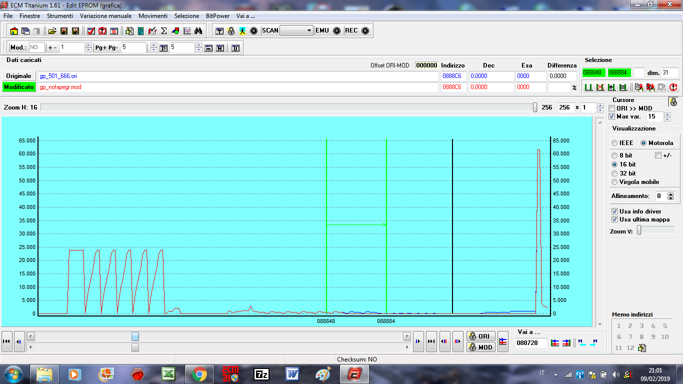

ti allego uno screen devi correggere questo errore;
egr ok
per il filtro particolato controllo e ti faccio sapere.
egr ok
P.s. se non sono indiscreto, visto che sono alla ricerca di un meccanico, vorrei chiederti di dove sei, ciao.

certo,  ne sarei contento di incontrarci. Ho ripristinato il valore ori di  quella selezione che mi hai evidenziato. Ho fatto un giro con la macchina, non accende la spia però l'errore si è ripresentato.
quale dei due errori, se puoi fai un log con qualche strumento per monitorare le quattro funzioni basilari 1) massa aria aspirata; 2) pressione rail; 3) quantità gasolio iniettato; 4) pressione turbo.
Vorrei capire dal punto di vista meccanico, quali modifiche hai effettuato, ciao.
