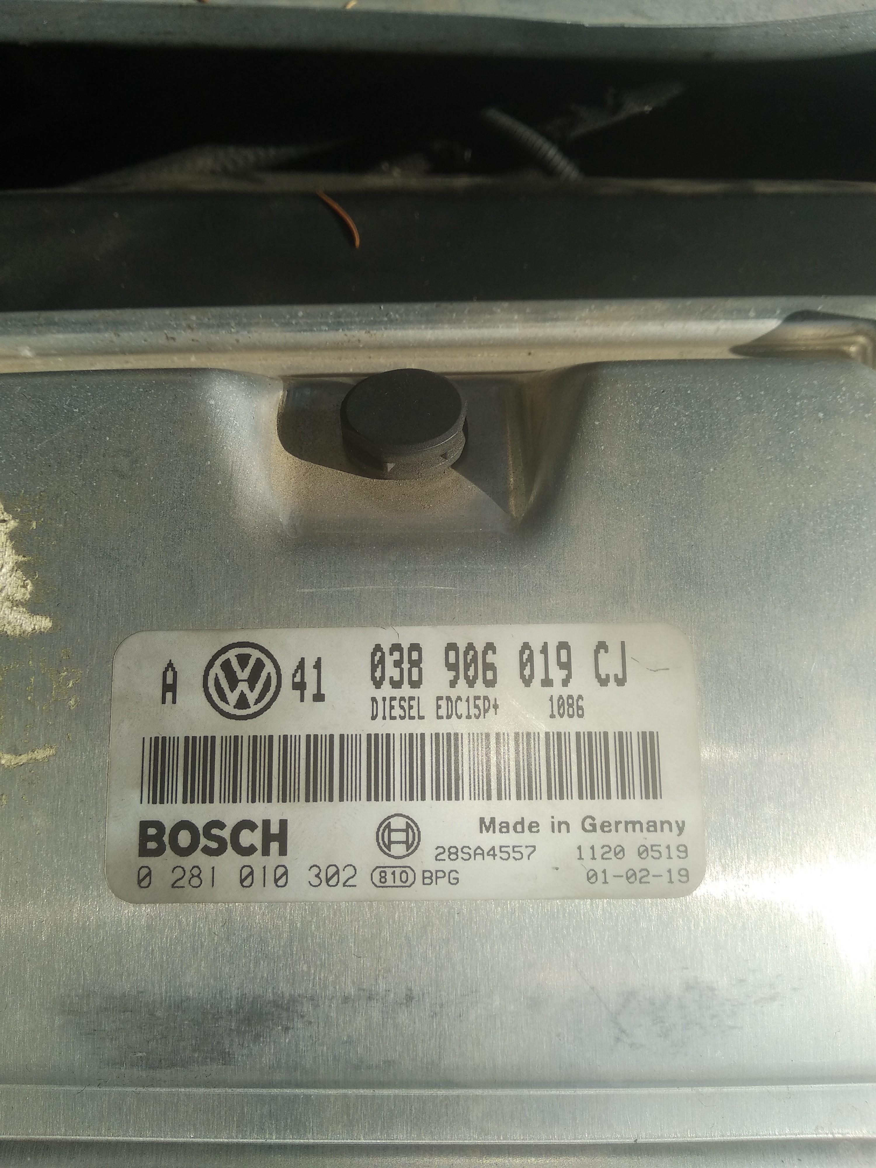

la tua ecu dovrebbe avere un numero bosch con il suo sw se quando fai id metti hw e sw possiamo risalire alla versione di sw che non ha il problema della partenza quindi la tua è una ed15 hw302 sw???se è 461 non hai bisogno di modificare niente in mappa ma avrai un problema sulla car
La centralina in questione è questa in allegato.
