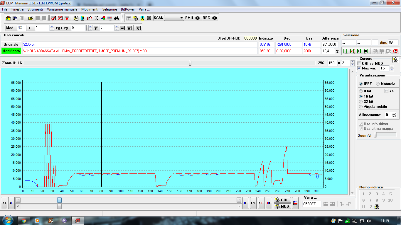

buongiorno a tutti spesso nelle mappe vedo questo valore...su alcune mappe vengono riportate delle curve a 8192 x appararle con le altre. altre mappe invece nn vengono mai toccate... ma sapete cosa indica??? vi allego un esempio

Genericamente il valore di 8192 bit equivale a 1 kilobytes che significa 100%

più che limitatore, direi che è una mappa di attesa pedale, diciamo una mappa correzione ma non so a che attuazione faccia capo.. serve un damos per capirlo
A volte questo valore di 8192 si trova anche negli assi prima di determinate mappe quindi come dice Tky deve stare ad indicare 100% appunto di pedale.

Le prime mappe che hai postato sono limitatori/correzione di fase avviamento se noti.. hanno bp iq a 88 (credo mm3) e asse Y in RPM fino a 950.. quindi deduci tu stesso a cosa servono.. sicuramente toccarle a riga dritta non serve ad un piffero
