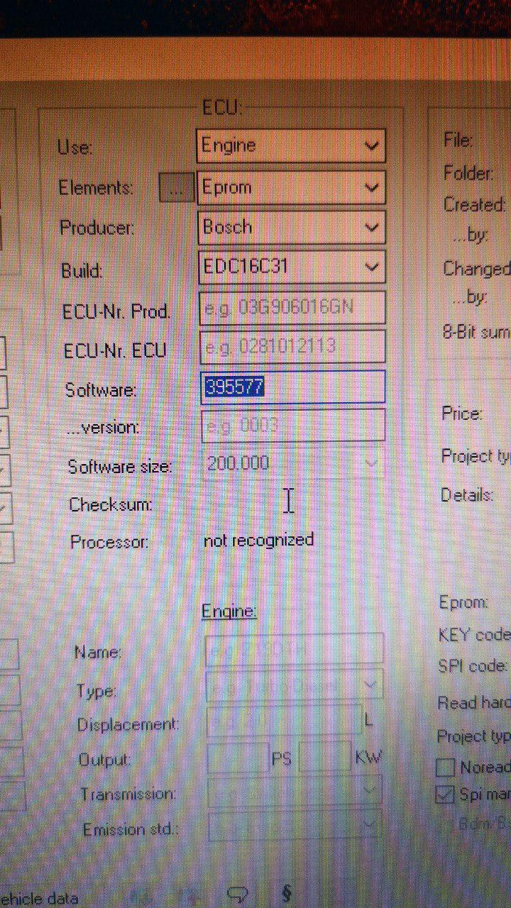

stefanopot Inviato 30 Gennaio 2019 Autore Inviato 30 Gennaio 2019 Winols me lo aggancia come questo numero sw. Grazie mille
alien2011 Inviato 30 Gennaio 2019 Inviato 30 Gennaio 2019 ciao con il numero bosch dello screen che hai postato risulta un audi a4 140 cv non ho l'abbonamento e non posso scaricare il file
alien2011 Inviato 30 Gennaio 2019 Inviato 30 Gennaio 2019 prova a fare id con ecm. io dalla bancadati ho scaricato questo Bosch EDC16C31 1037395577 se puo andare ti faccio dtc off su questo
alien2011 Inviato 30 Gennaio 2019 Inviato 30 Gennaio 2019 dovrebbe essere lui fammi sapere Vxxx_577.ori Vxxx_577 + P135F.dtcoff 2
